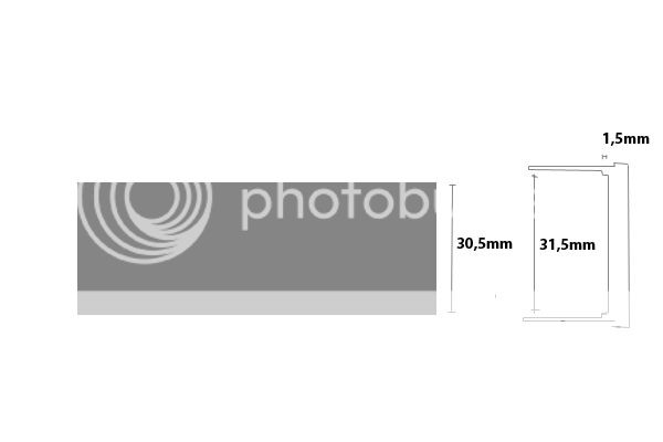

Mulla oli tuossa erikoiskeskiö irrallaan. Tsekkasin. Ei ole viistetty, vaan viimeinen 1,5mm siitä kupista on halkaisijaltaan pienempi, siellä on siis semmonen olake tai miksi tuota sanos. Jos kasettirunko ei yllä pohjaan, sillä on millin verran liikevaraa siinä, rungon ulkohalkaisija on n. 30,5mm, kupin sisähalkaisija olakkeettomalta osalta 31,5mm.
Edit: tai onhan siinä tavallaan pieni viistekin, joka ohjaa rungon samoin kevyesti viistetyn pään siihen holleilleen.

Jep. Mutta vain viimeinen 1,5mm siitä ei-vetopuolen kupista pitää keskiörungon paikoillaan. Eli ei tosiaan tarvi puristaa, mutta ei sais paljoo jäädä vajaaksikaan. Tsekkaa jos et usko, mulla oli just tommonen keskiö kädessä ja tutkin sitä työntömitan ja näppituntuman avustuksella.

Tein hienon havainnollistavan kuvan:
Muistin siis itsekin oikein, eli noissa ei-vetopuolen kupeissa ei ole sellaista kiilaavaa profiilia, vaan se vaan tukee keskiön runkoa. Insinöörimielessä varmasti toimiva ja tässä tapauksessa kestäväksi ja hyväksi todettu ratkaisu, mutta erikoistapauksissa huonompi, kuin vapaasti uppoava kiilaava kuppi. En sitten tiedä, että olisiko noissa alumiinisissa kupeissa sellainen kiilaava profiili jotenkin herkempi muokkautumaan jatkuvassa painavassa voimassa siten, ettei tukea kasetin rungolle enää tulisikaan riittävästi.
Toinen naurettava seikka noissa keskiöissä on epäsymmetria ei-vedon puolella, koska eipä ole tapausta tullut vastaan, jossa kampi nappaisi ekana ei-vetopuolelta kiinni. Ennen tätä tietoa ihmettelin, miksi mun colnagossa ISO-kammet, joille oli tarkoitettu 111mm akseli, antoi kivasti 42mm linjan UN-55 110mm akselilla. Silloin vaan ajattelin, että ehkä viiste on kiristetty pilalle.

tän perusteella kyllä on enemmän, joha tuo 1.5 mm menee tuon viisteen sisään eli ei tukis ollenkaan
^^Siellä on tuo kynnys, porras, hartia, mikä ikinä, joka tukee sitä keskiötä. Mulla on tuo keskiö tässä kädessä, mites jos lakkaisit spekuloimasta perseestäsi?
