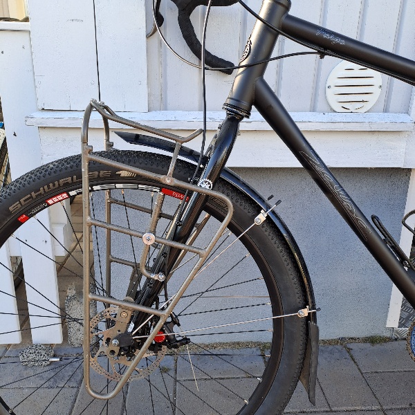

En tiedä olisinko tänään pitkän päivän lopuksi halunnut tätä kokea. Nyt se vaan on kuitenkin koettu, eli tarakan asentaminen vaateriin pyörä huoltotelineessä riipuen. Ihmettelin, että miksi en ole aiemmin asentanut tarakkaa akselin etupuolen korvakkeisiin, kun on näin helppo asennus.
Olisko suora vaakaputki kuitenkin lopulta enemmän sun heiniä? :smiley:
