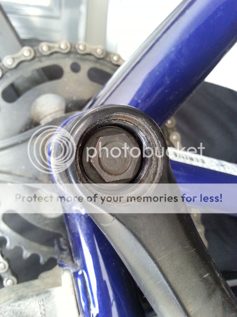

Kokeilin irroittaa fillarista kammet, mutta mutterit eivät suostuneet avautumaan. Joko ne on tosi tiukassa tai sitten tarvitsen enemmän vipuvartta. Onko kyseessä patruunakeskiö, millaisia työkaluja tarvitsen kyseisen keskiön irroittamiseen?
väännät vaan kunnolla normisti vastapäivään ja sieltä tulee pultti pois
sitte kammen kierteeseen ulosvetäjä
ja väännät kammen irti

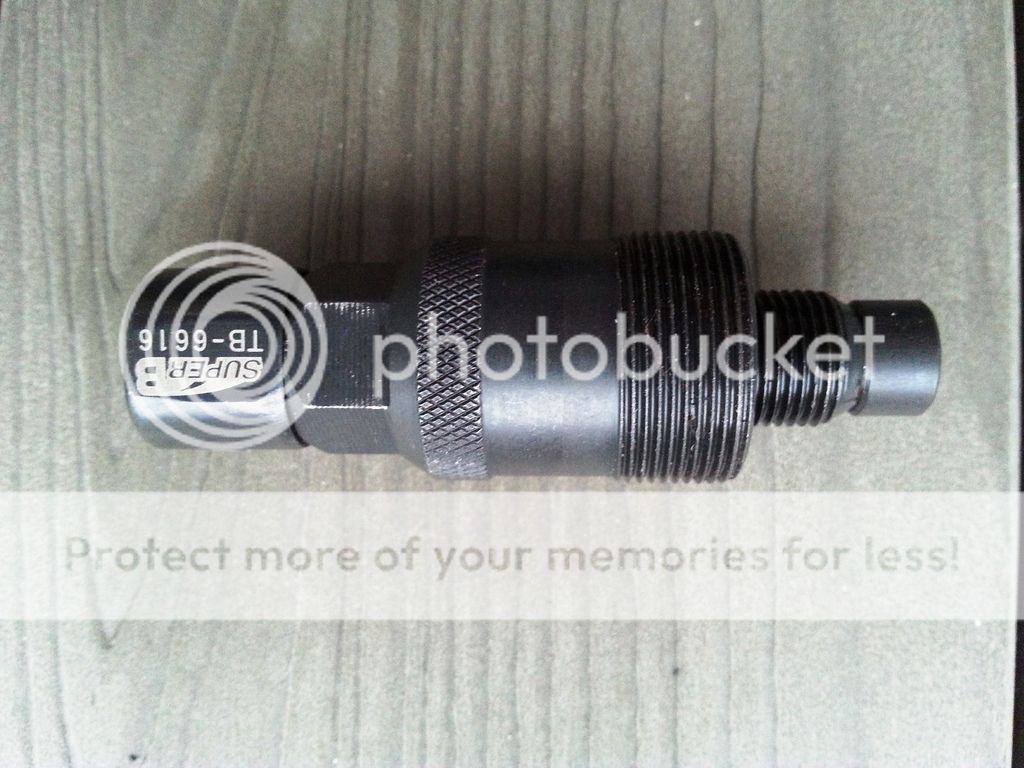

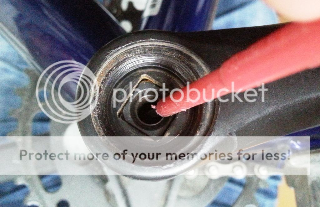

Pitääkö ulosvetäjän ohuempi osa mennä tuonne keskiössä olevan kierteiden väliin (kuvassa punainen ruuvimeisseli).
Tuntuu, että ulosvetäjä jämähtää paikalleen, kun yritän kuusiokoloavaimella kiertää kampea irti.
katso youtubesta miten ulosvetäjää käytetään ja ota isompi kuusiokolo tai kiintoavain käyttöön.
e. eli kunhan ohuempi osa osuu keskiöön eikä kampeen niin kaikki on hyvin, octalink vetäjä ottaa kiinni nelikanttikampeen eikä kampi yllättäen liiku mihinkään
Väitän, että kuvassa on octalink-ulosvetäjä.
Ehkä.
^^^ Ei pidä. Irrotustyökalun työntävä pää (yo. kuvassa oikeanpuoleisin uloin lieriö) on juuri sen kokoinen että mahtuu kammen neliöstä läpi työntämään ruuvimeisselin osoittamaa keskiöakselia irti.
Jos työkalu ei yhtään tuntuisi jämähtävän kiinni, niin kampi lähtisi varmaan itsestään irti. Vähän voimaa pitää käyttää, mutta ei missään nimessä pidä vääntää jatkovarsilla kädet täristen.
e. olinpas hidas.
Googlesta katoin että nelimänttikampea tuollasella irrotellaan. Mulla vastaavassa ulosvetimessä irtonuppi päässä octalinkiä varten, jonka kanssa meinasin mennä hupsista topsun kautta.
Irroitustyökalun pää mahtuu menemään kammen neliöstä läpi, mutta ei mene tuonne pikku reiän kierteisiin (eikä vissiin ole tarkoituskaan mennä?). Katoin youtubesta videoita, mutta tämä ei suju yhtä hyvin kuin Strömsössä :smiley: Täytyy kokeilla jatkovarren kanssa.
Pitääkö ulosvetäjän mutteri -osa olla liikkuva, kun tässä mallissa se on kiinteä ja ainut osa joka liikkuu, on tuo kuusiokulma-avaimella liikutettava osa (irroitustyökalun pää).
Kuusiokolo siinä irroitustyökalun päässä on myös joo, mutta kyllä oman kokemuksen mukaan vaatii sen verran momenttia etten ainakaan itse olisi saanut yksiäkään kampia kuusiokoloavaimella irti (ainakaan ilman kunnon jatkovartta, ja sellaisenkin kanssa saattaa huonompi avain katketa jos alle 8-millinen)
…Eli kunnon jakaria tai kiintoavainta peliin, ja sillä käännät sitä irroitustyökalun päätä
