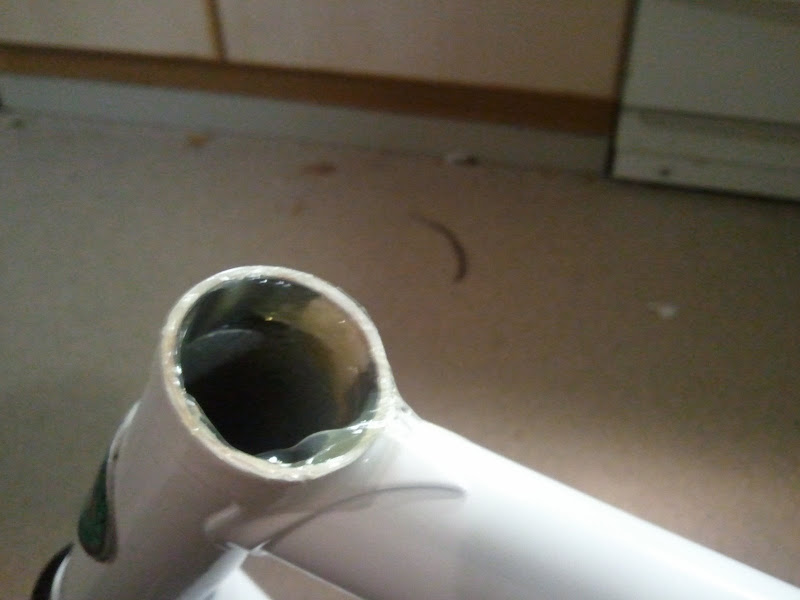

Istuintolppaa sovittaessa alkoi käymään hermoille putken tiukkuus. Kun lopulta murjoin tolppaa paikalleen, se menikin sitten kerralla pohjaan, joten sama homma inverttinä ja tuoli oikealle korkeudelle. Jäi silti liian matalaksi, ehtiipä sitä sitten riuhtomaan ylemmäs ehtoommalla.
Stongan naarmutin heti alkuunsa kun aloin pujottelemaan sitä stemmiin. Eipä se maksanutkaan kuin jotain viistoista euroa, mutta silti. Sama homma uusiksi jarrukahvojen kanssa. Kato kyllä pitää olla se käsityön leima selkeesti näissä mun pyörähommissa.

Maalinjämät toptubessa pistivät hanttiin, joten laitoin sinnekin rasvaa ja murjoin väkisin tuolla vaijerinkuorella kunnes vittuilu loppui. Alemmassa kuvassa näkyy minkälainen knölli - maalia ja jotain metallia ehkä - sieltä tuli pihalle kun aikani rassailin.

Vittu! VOI SAATANAN SAATANA! VITTU! Ei oo taas vähään aikaan vituttanu näin huolellisesti. Kyllähän sen jumalauta pitäis jo aikusen ihmisen tässä iässä tietää, että kun meikäläisen päästää puikkoihin niin räkä valuu ja rauta kolisee.
Käytin Vapahtajamme Jeesuksen Kristuksen minulle suomia päättelykykyjä, ja totesin että se vitun kusirinkula mikä pitää aina ihan vitunmoisen ryskeen saatteleman mukiloida paikoilleen ja joka aiemmin oli mielestäni oikean kokoinen, oli kyllä totisesti aavistuksen väljä.
Aloin miettimään sitten kuumeisesti, että mitkä ovat mahdolliset seuraamukset tästä karmivasta erheestäni, ja totesin että eipä juuri mitkään, mutta hommataan nyt silti hopeisen kimalteleva headsetti tuon mustan tilalle.
Vittu mikä virhe, toisin kuin maksaa singlespeedshopissa paypalilla pankkisiirron sijaan. Paketti tuli salamana. Tilasin Tange No. 500 -headsetin, kankaista tankoteippiä, pari sisuria, sellaiset ovelat ketjunkiristimet ja sen semmoista.
Tange on japania, ja tarkoittaa “Japanilaiset pieniä, toleranssit isoja”, tai sitten headsetin asentamiseen käytetään maailmalla jotain erikoistyökaluja. Kaikki näytti ihan helvetin hyvältä.
Kaivoin leu’un ja aloin vuolemaan haarukasta ylimääräisiä maaleja pois, aina välillä vähän sovitellen sitä helvetin rinkulaa paikalleen. Yritettyäni muutaman kerran varovasti nakutella sitä paikalleen, totesin että kai se on pakko etsiä viila.
Aikani hinkkailin ojennukseen sitä levennystä haarukasta, ja totesin että nyt on aika ryhtyä toimiin.
Ensin tiputtelin sen kiusatun renkaan paikalleen, sen jälkeen spacerin perään, ja tämän jälkeen tuttu ja turvallinen susiruma tranz-x -stemmi niin kireälle kuin sen saa.
Moukuttelin kumivasaralla aika helvetin pitkään sitä renkulaa paikalleen jonkinlaisella menestyksellä, kun sain jonkinlaisen näyn tai kuumehoureen. Miksi käyttää kumivasaraa, jos on oikeakin?
Sanomattakin lienee selvää, että viimeiset millit menivät tämän jälkeen muutamalla jämäkällä napautuksella.
Koska elän päivä kerrallaan, veitsen terällä, to the max ja täysii kuin joku oman elämäni riku ja tunna, en ollut sitten vaivautunut selvittämään, ovatko nuo ohjainputkeen prässättävät kupit jokseenkin sopivan kokoisia.
Yläkuppi muljahti paikalleen siten kuin toivoisikin, muutamalla jämptillä napautuksella varovaisen sovittelun jälkeen. Valitettavasti alakupista en voi sanoa samaa. Se ei suosutunut menemään paikalleen nätisti vaikka hioin aavistuksen ohjainputken sisäpintaa.
Ei ainakaan ennenkuin olin hionut putkea lisää, murjonut vahingossa kaikki kromit kupin ohjainputkeen menevästä osasta ja saavuttanut jonkinlaisen vitutuksesta tehdyn tsunamin aallonharjan, ottanut isoimman kumivasaran minkä löysin ja hakannut surutta sitä helvetin pylpyrää kuin se olisi teoston lakimies, niin kauan että se vihdoin antoi periksi ja muljahti paikalleen.
Armotta vasaroidessa eri tekniikoin olin onnistunut nuijimaan mainitsemani spacerin jokseenkin muodottomaksi, eihän siinä sinänsä mitään, mutta kun se on ainoa sorttiaan.
Piittaamatta sen surullisesta tolasta laitoin spacerin silti paikalleen, kuin eräänlaiseksi voiton merkiksi, häväistäkseni sen.
Noh. Nyt kaikki on paikallaan, jokseenkin vahingoittumattomana, ja aivan helvetin varmasti niin pitkään kunnes jaksan askarrella ja haalia oikeanlaiset työkalut tähän hommaan.
