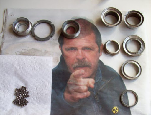

Suurin haaste lienee keskiö ja kammet, Raleighien keskiöt kun ei ole ihan yleisten standardien mukaisia, mutta täältä löysin jo hyviä aiheeseen liityviä keskusteluja. Keskiön laakerikupit ovat tallessa, muut pitää jostain etsiä käsiinsä. Vielä tässä vaiheessa jaksan toivoa että UUSIX-verstaalta löytyy tarvittavat osat, koska budjetti ei ole rajaton. Mahdollisimman vähän uusia osia siis.

Työt etenevät hitaasti mutta varmasti. Uusix-verstaalta tarttui tällä kertaa matkaan keskiöakseli, kammet, keskiön kiinteä laakerikuppi (vanha oli kulunut epätasaiseksi) ja satulatolppa. Fillarikellarista hain kuulat keskiöön.
Projekti so far: Etuhaarukka, keskiö, kammet ja satulatolppa asennettu. Ketjusuojan otan luultavasti pois, mutta päätän sen lopullisesti vasta kun projekti on valmis. Ku se on muovinen ja irtoaa ehkä vain rikkomalla.
