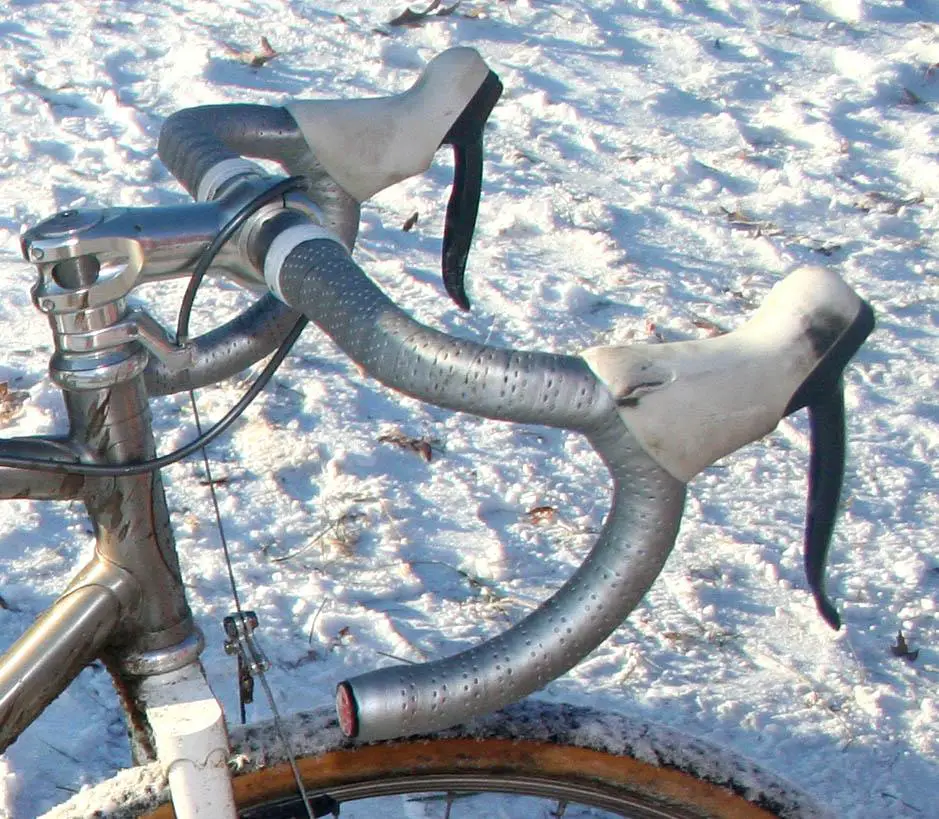

Quottasin nyt tuon koska harkitset Hylexejä jarruiksi mutta kuitenkin olet vaihdeoptiota speksannut jo ainakin ajatustasolla heti alusta alkaen. Miten ajattelit toteuttaa vaihtajavivun sijoittamisen kun sen aika koittaa? Hydraulisissa jarruissa on kyllä taikaa, mutta nyt tovin BB7:oilla ajaneena (road-versiot maantiekahvoilla) uskallan kyllä väittää että ne riittävät 99% kaikkeen mitä ajattelit krossarilla tehdä (en nyt sano että ne olisivat yhtä hyvät kuin hydrauliset levarit kaikessa, ei todellakaan - maasturiin en edes mekaanisia harkitsisi - mutta tarpeeksi hyvät hinta/käytettävyys/monikäyttöisyys-akselilla) ja ovat huomattavasti enemmän "future-proof". Hommaat vaikka SRAMin sinkulakahvat alkuun ja sitten joku SRAMin brifterikahva kun hotsittaa vaihteet. Hylexien jarrusatulan parittaminen johonkin toisen valmistajan hydrauliseen brifter-kahvaan lienee jossei mahdoton ainakin työläs operaatio. Ellet sitten ole valmis vaihtamaan koko jarru/vaihtaja setuppia sitten [i]kun[/i] haluat vaihteita :) (Myönnettäköön etten ole ollenkaan tsekannut onko TRP:llä vaihtajaversiota jo olemassa tai kehitteillä jolloin kahvan vaihto olisi kenties helpompaa olettaen että se on yhteensopiva)
BB7:n kanssa se alkusäätö on aika rassaavaa, varsinkin briftereiden kanssa paritettuna koska jarrupalat pitää säätää todella lähelle levyä jottei vaihtajan vipu nappaa tankoon kiinni ennen kuin jarru on lukossa. Ergotangon vaihtaminen kompaktiin jeesas, kuten myös sisäänajo. Alussa meinasi kyllä hermo mennä mutta nyt tilanne on normalisoitunut. Kyllä mekaanisissa silti on huomattavasti enemmän säätöä kuin hydraulisissa, ainakin omien kokemuksieni mukaan. Ihmiset jotka muuta väittävät ovat ostaneet huonoja hydraulisia jarruja :slight_smile:
E: en näkisi tuota ylemmän Konan vaihderatkaisua kovinkaan kätevänä saatikka sitten esteettisenä. Mut jos haluaa Hylexit niin haluaa Hylexit ja sit pitää tehdä patenttiratkaisuja :slight_smile:
Sähköt saa aina laitettua kivasti. Sram kahvoihin paremmin kuin orkkis shimanoissa. Hylexit vielä tutkimuksen alla

Hyihyi vaihdekeskustelulle, ja eiks ne sähkövaihtajan johdot voi vetää ihan mihin tahansa
