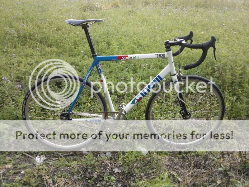

Edellisestä kuvasta vaihtuneita osia:
-tanko (ritchey wcs evo curve kun sattui sellainen jouten olemaan) + nauhat
-jakkara (takas nylettyyn Knifeen kun spessun penkki otti ja vääntyi
-tolppa (I tell U thomsoniin ei kannata laittaa kiinni kiristettävää tarakka. ei kestä. ostin kuitenkin samanmoisen)
-kiekot (ellipset oli telakalla pari vuotta ja kun nyt sain ne lopulta rihdattua jotenkuten niin aattelin antaa niille vielä mahdollisuuden)
Ihan kiva tuolla on edelleenkin ajella. Tai no, siinä on edelleen naurettavan lyhyet kammet, ja Thompsonin stemmi epäilyttää mua jotenkin. Nirskahti perin ilkeästi kun koeajolla töyssyyn. Ehkä tanko kuitenkin nyt pysyy kun laitoin marmelaatia väliin. Takakiekko on kans yks murheenkryyni - oon joutunut vaihtamaan siihen useemman pinnan eikä sitä hyväksi saa enää. Mut jos se menee aivan sipsiks, niin mulla on toiset melkein yhtä suorat kiekot varalla ja lähin silta n. puolen kilometrin päässä.

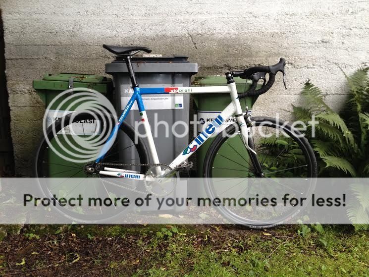

Täs oli pieni draama mut tein sit näin:
Elikkäs päätin laittaa faggon kaupunkikännipyörämoodiin eli otin konasta superstarin käpäslätkän painoset polkimet ja laitoin niihin luonnollisesti omat sträppini (onneks olin säästänyt yhden parin koska ne on ihan perkeleen hyvät) . Satulan vaihdoin pehmeämpään (charge scoop) kun sellainen sattui olemaan. Nyt on itse asiassa yllättävän hyvä. Ehkä laitan piikkiä isomman rattaan vielä taakse.
No sit sattu seuraavaa. Koska noi superstarit on aika litteet ja tennareissa tietty ohuemmat pohjat kuin pyöräilykengissä niin laskin satulaa pari senttiä. Vähän päästä alko hirvee narina. Aattelin että ei vittu nyt on jotain pahasti vialla, runko poikki tms. Paniikissa etsin tuhon säröjä rungosta mut ei mitään näkynyt. Sit tajusin et runtatessa putkelta tai skidatessa ei ääniä kuulu joten päättelin että ehkä tolpassa on jotain. Nostin sitä ylöspäin → nitinä lakkas. Sit laskin sen uudestaan alas → taas nitisi, mutta vähemmän kuin ennen. Päätin että fuck this, katon tilannetta joskus myöhemmin ja laitan vaiks kuvan internettiin saatana.
