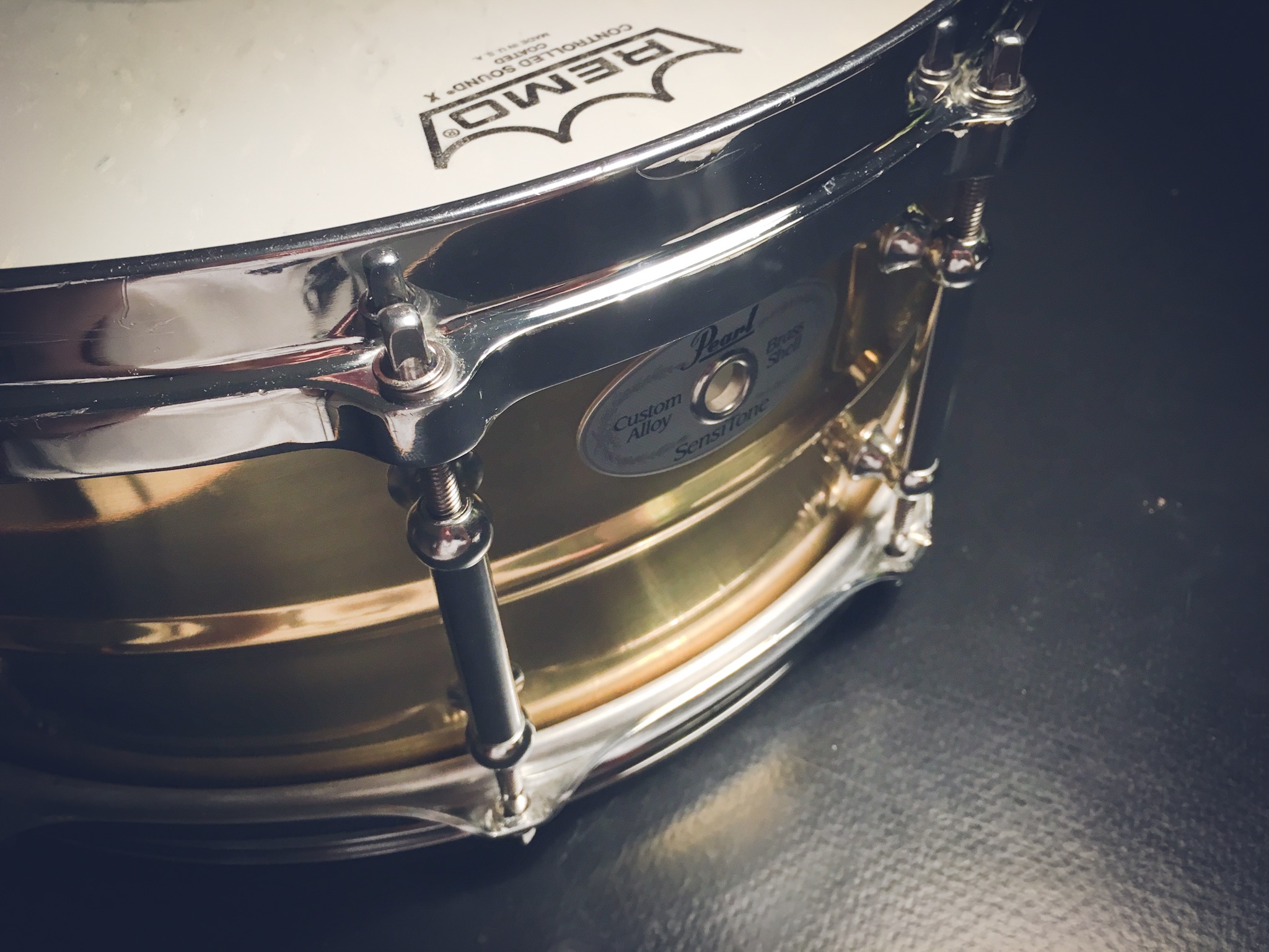

Nyt sain vihdoin ja viimein kaikki kalvot vaihdettuu uusiin ja rummut vireeseen. Evansin G12 kaikissa tomeissa lyöntikalvona, snaressa Ambassador X ja basarissa Emperor.
Virveliinki vaihdoin kokeeks Taman valuvanteen ylös (alempi vanne Pearlin alkuperäinen).

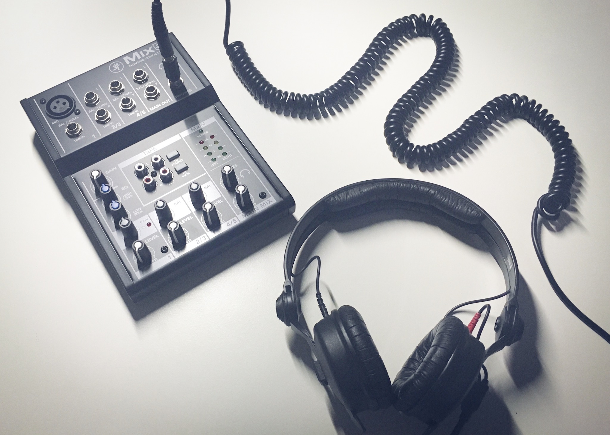

Tarttin oman kuuntelun klikille. Lyhyen speksailun jälkeen päädyin ostamaan Sennheiserin HD-25:t ja Mackien pienimmän mikserin jossa kuulokevahvistin. Molemmat Helsingistä ja halvalla.
Mutta mikserille halusin jonkun semmosen pikku pöydän siihen haitsun viereen. Sitte muistin että mulla on yks ylimääränen snareständi olemassa joten rupesin suunnittelemaan systeemiä joka toimis sen kanssa yhteen.
Tämmöinen tarjotinmalli tuntui hyvältä idikseltä, pienet laidat varmistamassa ettei tavarat putoile:
Tein nopsan mittapiirustuksen ja lähetin sen yhtyeemme puutyötaitoiselle laulajalle joka alle tunnissa loihtikin 10mm:n koivuvanerista tämmöisen:
Vähän mustaa Mastonia pintaan ja valmis pöytälevy näytti tältä:
Koska olin vaihtanu virveliin pari päivää sitte valuvanteen oli mulla nyt yks ylimääränen prässivanne pyörimässä. Sen kiinnitin pöytälevyn pohjaan kymmenellä puuruuvilla:

Valmis pöytälevy vanteineen (ylösalaisin):
https://u.cubeupload.com/Konsta/qWE2sd.jpeg
Ja tässä lopullinen pöytä kiinni snareständissä:
https://u.cubeupload.com/Konsta/XmiwDW.jpeg
Hiton hyvä tuli vaikka itte sanonki! Snareständin koura on napakasti vanteen urassa kiinni. Koko hommaa voi vapaasti nostella pöytälevystä kiinnipitäen. On tilaa läppärille tai iPadille ja kapuloille ja vaikka mille. Ehkä täytyy semmonen pullotelinetyyppinen systeemi viritellä juomalle vielä.
