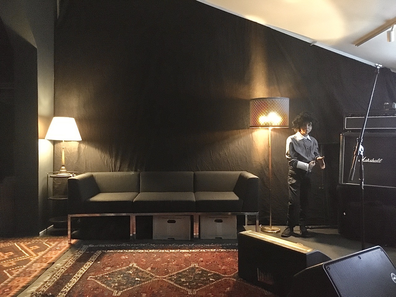

Nonni. Monet on ollu käänteet ja kiemurat mutta hyvin tässä kävi kumminki lopulta. Nyt on sitten uus treenis, isompi kuin vanha ja tuplasti kalliimpi — mutta edelleen oma! Ei jotain hippejä käyttämässä soittokamoja, ei jotain rokuja kaatamassa kaljaa matolle tai niiden frendejä jatkoilla yrjöömässä nurkkaan. Sweet ikioma treenis aah.
Pitkät värkkäilyt ollu mutta tänään päästiin jo ihanimpaan vaiheeseen elikkäs hieromaan sisustusta kohdilleen.
Koko kämpän lattia on kauttaaltaan tummanharmaalla ns. messumatolla päällystetty. Päällimmäisenä antiikkisia itämaisia mattoja joita ollaan hamstrattu tässä vuosien varrella. Joka seinällä vaijereissa roikkumassa moltonia. Ja moltonien takana näkymättömissä koko seinän leveydeltä ja korkeudelta akustointielementtejä. Kolmessa huoneen nurkassa itte väkerretyt villatäytteiset bassoansat.

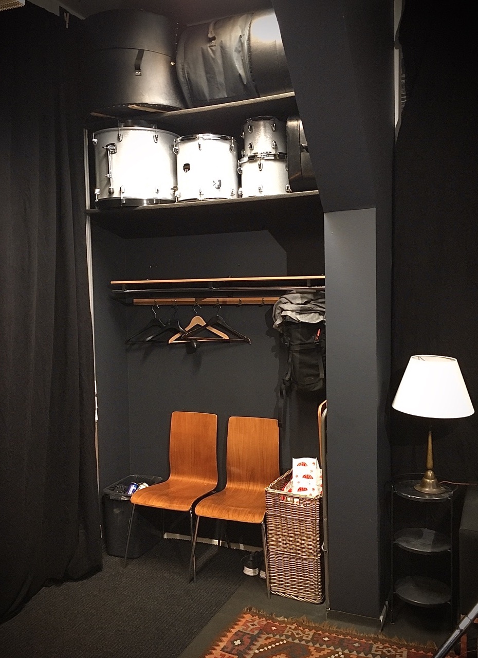

Katto on vino, huonekorkeutta on suorastaan hulppeasti. Rakennettiin seinälle sisäänkäynnin viereen hyllyt jonne mahtu yllärinä kaikki rumat rumpulaukut ja vielä mun keikkasettikin!
Tohon tulee vielä verho eteen jahka saadaan aikaseks.
On kyl nyt hyvät filikset voi juku.

Huhhuh. Eipä oo käynyt mielessäkään, että voi olla treenis, jonka sisustamista tai akustointia voisi vakavissaan miettiä, tai että sinne mahtuisi sohva tai naulakko tai lamppu, tai mitään muutakaan ns. ylimääräistä. Tota voisi varmaan surutta vuokrata airbnbssäkin? :grin: Onnea!
Voi veljet, kyllä varmasti kelpaa tuollaisessa privaattikämpässä soitella. Viimeksi kun olin bänditoiminnassa mukana, niin yhteiskäyttötreeniksellä oli joku humoristi, joka lätki tarroja toisten kamoihin. Jäi myös yksi wahwah-pedaali sille tielle, kun joku oli sen “siirtänyt”.
hieno on Konstan musakellari, kateutta herättää.
