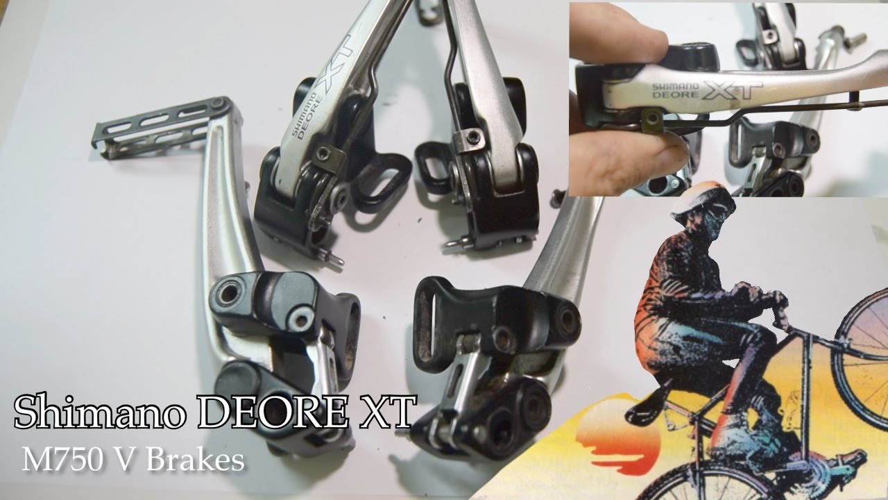

alan olee epätoivonen mun xt v-jarrun suhteen
aikasemmin oli kiinni m739 jarru ja ai että mikä tatsi ja voima, mutta koska takana oli viallinen jarru (alkuperäinen keskitysruuvi oli mennyt rikki ja vaihdettu johonkin ei kauhean optimaaliseen ruuviin, joka ei edes keskitä jarrua kunnolla) nii ajattelin että vaihdan jotkut xt:t vaan tilalle ja ostinki sit m760 jarrut tilalle
mutta voi helvetti
etunen pitää aivan kamalaa ääntä ja tuntuu ettei se myöskään jarruta ellei paina todella kovaa kahvasta. molemmat puolet liikkuu kyl tasaisesti ja samat palat käytössä ku alkuperäsessä m739-setupissa. mikä avuksi? jos tähän ei löydy mitää suht simppeliä ratkaisua nii vaihdan eteen m739:n ja ajan asymmetrisellä pyörällä sit saatana
voin myös vaihtaa m760 jarrut m739 sarjan jarruihin :smiley:
Noi taitaa olla säädöistään aika tarkat. Manuaalin mukaan milli pitäis palan ja vanteen väliin jäädä tilaa ns. lepotilassa. Vinkumiseen ei tietty auta sekään, se on ominaisuus, mutta tehoja kyllä pitäis löytyä.
https://si.shimano.com/pdfs/si/SI-B650A-000-00-ENG.pdf
Laita se 760 taakse ja 739 eteen. Ja/tai kokeile lyhentää sen jarrukahvan vetoa joka vetää 760:aa jos kahva sallii moisen. Vastaavasti palat sitte lähemmäs vannetta toki.
Toinen asia: 739:ien jousivoimaa säätää ihan normikierteellä oleva M3 tai M4 -pultti (en muista ny ulkoa kumpi), vaihda vaan tarpeeks pitkä siihen jos se on ainoo syy miks jarru vaihdettu (ja jos pultin vaihto onnistuu, ei ole esim. katkennut siäsään hankalasti).
e. aha joo eri jarru edessä ja takana olikin jo sanottu.
Sanosin, että päinvastoin, pidemmäks se veto vaan. Siellä jarrun päässä on aika iso se mekaaninen hyötysuhde jo, ei tartte puristusvoimaa kahvalta ihan hirveesti.

No siellä on luultavasti palat liian kaukana vanteesta ja kuski joutuu kahvasta painaessaan tappelemaan sitä jousta vastaan sen takia.
Noitten jarrujen palautusjouset ei toimi ihan samaan tapaan kuin normaalien v-jarrujen. Tää selviää lukasemalla noi asennusohjeet siitä linkkaamastani manuaalista.
Mitä sä ny. Minkä tahansa V-jarrun jouset on niin heikot ettei niitä vastaan joudu ikinä kukaan “tappelemaan”. Noiden 760:ien jouset myös toimii ihan normaalisti elikkä just samalla lailla kuin 739:ien tai 95X:ien palautusjouset. Olen pelannu kaikkien mainittujen kanssa todella monta vuotta ja tunnen kys. vehkeet hyvin.
Kahvan vetosuhteen lyhentäminen poikkeuksetta lisää voimaa joka kahvalta on jarrulle mahdollista välittää. Downside on palojen liikkeen lyheneminen samassa suhteessa eli clearencen pieneneminen.
Jos jarruvoima loppuu kesken, seuraava askel on boosterin laitto.
e. Jatketaan vielä. Vääränlainen ruuvi 739:ssä ei ole ongelma jarrun palautusjousien voiman yleismäärän suhteen vaan sen suhteen ettei jarrujen oikeaa ja vasenta puolta saa säädettyä palauttamaan tasapainoisesti niinkuin kuuluu jos korvaava ruuvi on esimerkiksi liian lyhyt.
Nii, luitko sen manuaalin? Mä en oo puljannu kuin yksien M750:en kanssa vasta muutaman vuoden. Säätö meni ihan ok, kun luin sen manuaalin ja toimin sen ohjeiden mukaan.
Muissa v-jarruissa, mitä oon säätäny ei käytetä sitä jousen säätöä muuhun kuin keskittämiseen. Noitten kanssa sillä ruuvilla säädetään palan etäisyys vanteelta ”lepotilassa”.
Anteeksi mutta toi on nyt fake news. Shimanon sanavalinnat nyt on mitä on mutta palojen etäisyys vanteesta määräytyy kyllä ihan niinku muissakin v-jarruissa. Eli vanteen leveyden, palojen ja jarrulänkien välissä olevien prikkojen paksuuden sekä viimekädessä vaijerin kiinnityskohdan mukaan. Jousivoima säädetään sellaiseksi että länget päätyy samalle etäisyydelle vanteesta kummallakin puolella ja lisäksi sellaiselle voimakkuudelle että jaksavat kiskoa vaijerin kuoren sisällä takaisin alkuasentoon saakka.
(Se säätöruuvi ainostaan sielä jarrun sisällä kääntää sitä levyä tai palaa jossa jousen pää on kiinni. Näin aiheuttaen jouseen enemmän tai vähemmän esijännitystä. Muuta se ei tee.)
e. itse asiassa Shimanon sanavalinnoissakaan ei oo mitään vikaa. Palojen etäisyys säädetään vaijerin kiinnityskohdalla ja jousilla keskitys tasapainotetaan. Normaalia, Watson, normaalia.
No toi ei nyt kyllä vastaa mun kokemusta noitten m750:en kanssa. Siinä jousen vastuksessa on selkee pykälä eli ero siinä kuinka kovalla voimalla se työntää niitä jarrun varsia ulospäin ja sen kohdan sijainti määritetään sillä säätöruuvilla.
Fake news viittasi siis spesifisti vain ja ainoastaan väitteeseen jonka mukaan 750:n jousia käytettäisiin johonkin muuhun kuin jousivoiman säätöön ja sitä kautta länkien keskittämiseen.

No siihen jousivoiman säätämiseen sitä käytetään juu, mutta se jousivoima ei mun kokemuksen mukaan noissa säädy silleen, sanotaanko nyt lineaarisesti, kuten normaaleissa v-jarruissa vaan siinä on selkee pykälä. En nyt pysty sanallistamaan tätä hommaa tän paremmin ennen kuin pääsen kotiin hiplaamaan omiani.
