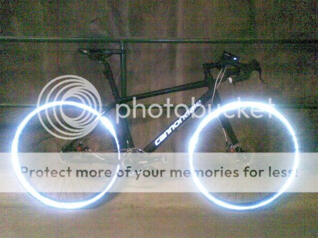

Pistetääns tänne huono kuva tuosta omasta crossarista. Talvi kun tulee niin tuli speksattua toinen vahvasti talviajoon sopiva peli. Varmaan parempaa kuvaa sitten toisessa välissä, mutta tämä kuva oikeastaan siksi, että onpahan uusissa Marathon Wintereissä komea hohde kyljessä! Pitäisi näkyä.
Pyörä on Cannondale BadBoy. Alla nyt 35mm “martat” ja tilaa on vielä mahtavasti, joten leveämpääkin menee. Sinkulamoodissa nyt ja levyt edessä ja takana. Ohjaamona On-One Midge, joka ainakin omaan kouraan tuntuu hyvältä. Stemmi vielä liian pitkä ja pitää siis päivittää ainakin 10mm lyhkäsempään. Muuten aika kiva.
