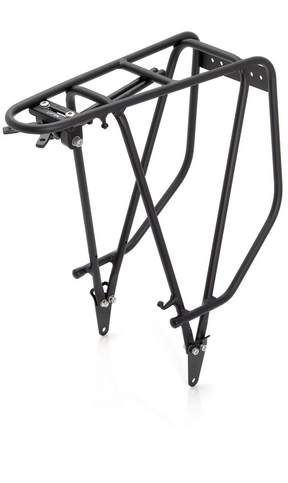

Nyt kun ei tarvitse olla kirkasta, niin mustia asioita saa näemmä helposti vähän joka paikasta. XLC RP-R03 painaa 670g, mustaksi maalattua alumiiniä.
Luvataan 25kg kuorman kestoa. Kiinnitys takadroppien maastoon ja seatstayhyn. Kaiken lisäksi tarakassa on pump pegit?? Ennenkuulumatonta.
Montakos sataa tällainen ihme sit maksaa, itse veikkaisin ainkin 300€…
Totuus on kolmekymmentä kolme euroa. Mihin miinaan olen astumassa? :fearful:
Jos Cubessa on levari semmosessa paikassa, että toi sopii siihen, ni varmaan aivan hyvä tarakka.
