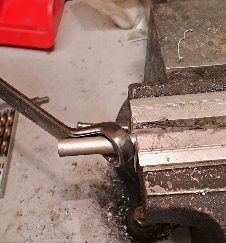

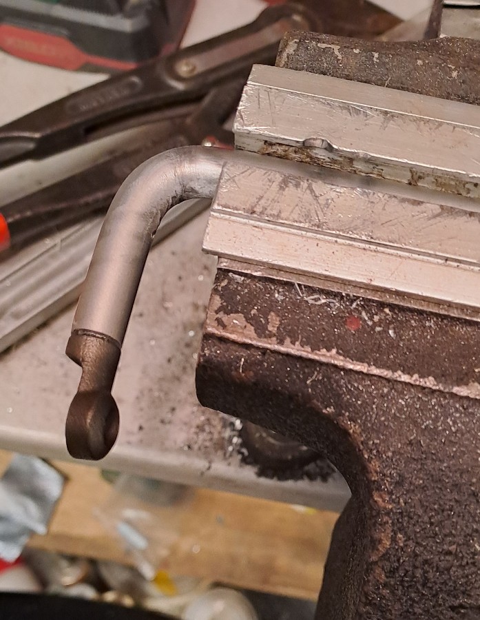

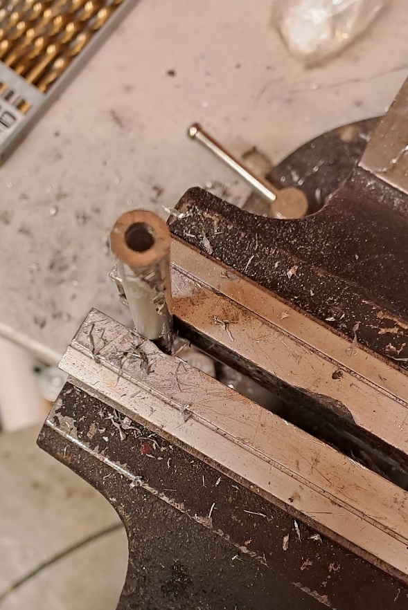

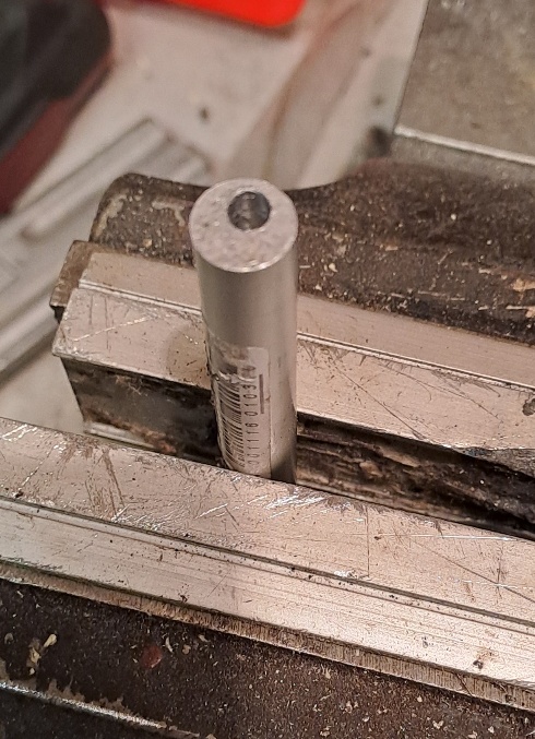

Aisoja saa, kun tekee itse. 1 m halkaisijaltaan 10 mm alumiinista pyörötankoa. Porataan keskelle reika ja siihen M6-kierre ja lopuksi taivutus.
Esimmäinen yritys “jigin” kanssa, eli puupalikka, johon porasin 4 mm reiän läpi ja avarsin sen toiselta puolelta 10 mm. Tanko 10 mm reikään ja vastapuolelta 4 mm terällä puu ohjurina toimien poraamaan.
Terä haki liikaa, olisi pitänyt lyödä tuurnalla alkupiste.
Heitin puupalikan mäkeen ja ajoin “dremelillä” jollain kartioterällä tapin toiseen päähän keskelle aloituksen ja porasin vapaalla kädellä 4 mm terällä.
Osui paremmin keskelle.
Avarrus 5 mm terällä ja kierteytys. Parksiden kierretappi oli hapero.
Katkennut tappi pois ja vanha hyvä tappi, jolla on Shimanon akseleihin tehty kierteitä, apuun. Kierteet valmiiksi ja taivutus
Lopuksi mallaus paikalleen
https://www.dropbox.com/s/wdwvubanfnms8l4/20220914_190320_copy_1000x450.jpg?raw=1
Aika helppo homma lopulta. Pitää maalata ja ehkä tehdä uudet cantitappien sijaan haarukan yläosan kiinnikkeisiin.
