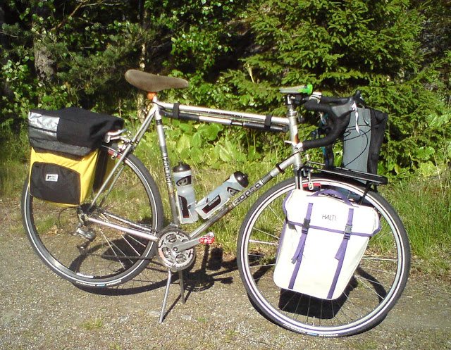

Huomenna lähtee Finntour Eco kiertämään saariston rengastietä.
Laitoin muuten pullotelineet oikein juottamalla kun Tuure joskus väheksyi alumiinisia vetomuttereita. Nyt ainakin pitäisi kestää litran magnum-pullot.
