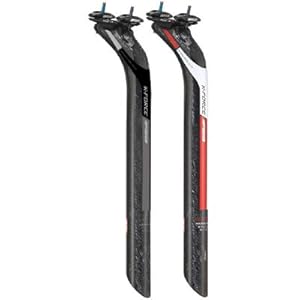

solari - 23:22, 20.8.2014 » 27.2mm + paljon setbackia + paljon pituutta + mieluiten hiilikuitua = mitä teen?
http://www.fullspeedahead.com/products/cyclocross/k-force-sb32-seatpost/
400mm, 32mm setback, 27.2mm.
(Kuva lainattu Jokke A:lta)
Hankin käytettynä samanlaisen tolpan. Pitää nyt hetkeksi istua käsien päälle ja miettiä: Tolpan päässä olevat, kiskojen väliin jäävät tötteron puolikkaat istuvat hyvin tiukasti paikallaan. Niitä kaiketi pitäisi pystyä liikuttelemaan, jotta satulan kulman säätö ylipäätään onnistuisi. Todennäköisesti ne ovat ulkopinnaltaan kartion muotoiset, eli siis kapenevat sisäänpäin. Milläkähän saisin ne fiksusti irrotettua ilman että kuitu kärsii ja alumiini lohkeaa? Mahdollisesta liimasta en tiedä, ei ainakaan ulospäin tursua.
Lisäys, ratkaisu:
Ujutin M12-mutterin tötteröiden väliin, pyöritin siihen pultin, tuin kartiota keskiosaa vasten ja löin vasaralla irti. Mitään ei hajonnut. Lisäprikan kanssa toimenpide olisi ollut toki aavistuksen hellempi, pientä pistemäistä koloa jäi nyt alumiiniin tästä tuurnantekeleestä. Kuidun päällä oleva murentunut lakka toimi yksin pitoa lisäävänä aineksena.
