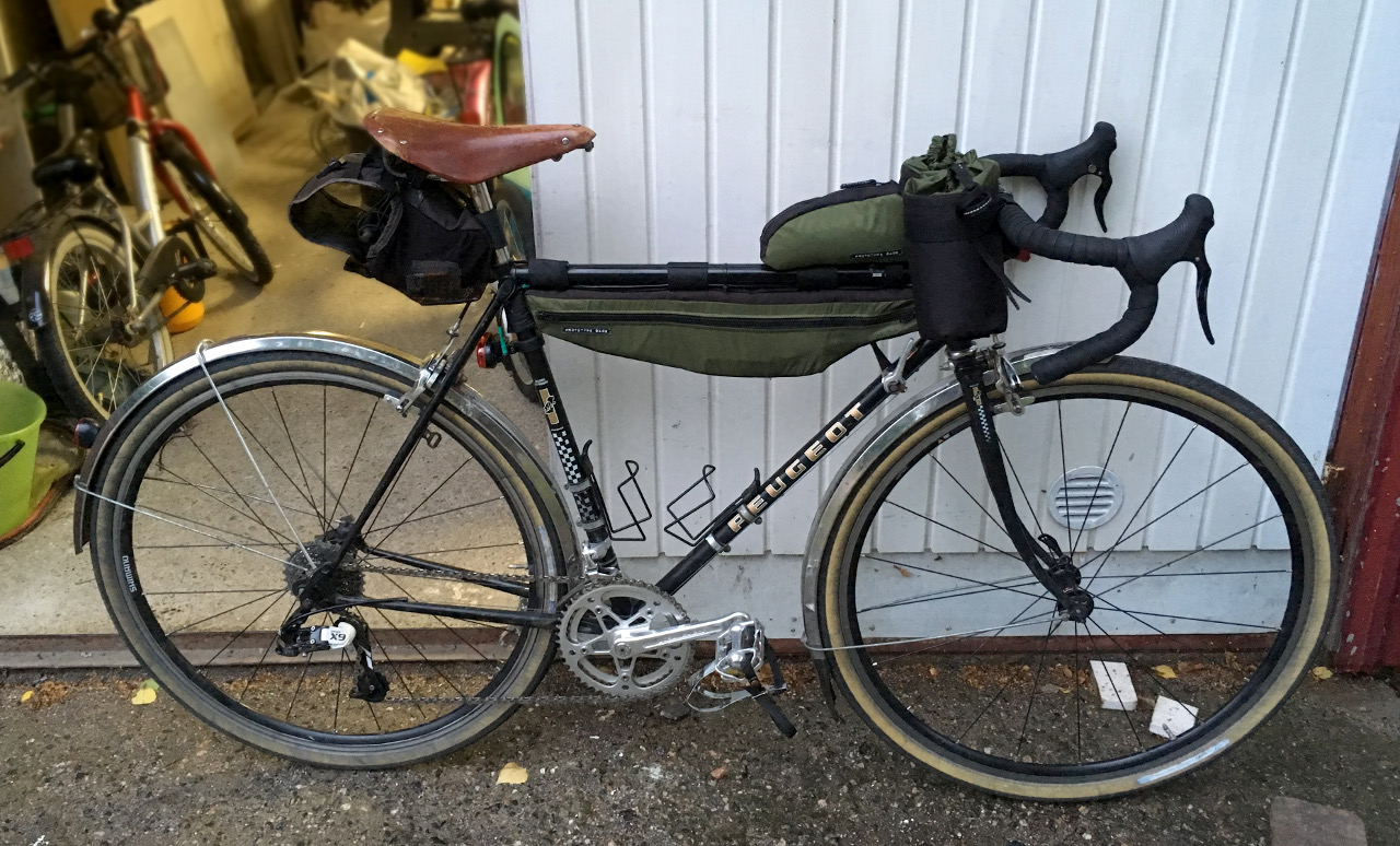

Oli joskus tällainen custom, jossa jätin kitkavipujen säteen sisään osuvat osat pois laukusta. Tavallisen muotoinen laukku toimi joten kuten tyhjänä, mutta vähänkään pakattuna ei alkuunkaan, kun ne kamat takertui ja siirteli aina toisen puolen vipua.

Juh. Tosimaastoon kaipaa ehkä vähän lisää tukea et saa säkin irti emäputkesta / olemaan heilumatta. Kuvassa 200 mm viemärputken kolmanneksesta tuunattu tukiholkki, 2+1 irtohihnaa ja jostain vanhasta gripistä patentoitu shimmi/tuki/jousto sen kolmannen hihnan ja haarukan väliin.
