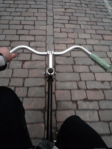

Nyt voi puhua jo New Bike Daystä, kun kävin ekat kilsat kokeilemassa. Stemmiksi vaihdoin n. 100mm aheadin adapteritapilla ja tangonkin oikein päin.
Koeajon tuloksena joutuu vaihtamaan CCCP-sisäkumit länsimaisiin, siirtämään satulaa taaksepäin, hommaamaan 17-18-piikkisen mummisrattaan ja vähän pidemmän tuumaisen suoran tolpan. Jos tuommoisia löytyy, niin saa tarjota.
Ajotuntuma oli kyllä junamainen, mut ei niin kankea kuin pelkäsin. 40/21 välitys oli aian liian löysä, vaikka takakumi olikin hieman tyhjä. Oli kyllä hauska ajaa mukulakivillä läskeillä gummeilla ja jousitetulla Brooksilla.
Komija! Vaikkakin tuo ahead-stemmi rikkoo kokonaisuutta hieman.
Rikkoohan se, mut tuommoisessa tangossa on niin paljon vipuvartta kiertoon, että 26,0mm stemmiin en 25,4mm tankoa saanut kiristettyä. Haussa on kyllä uusi.

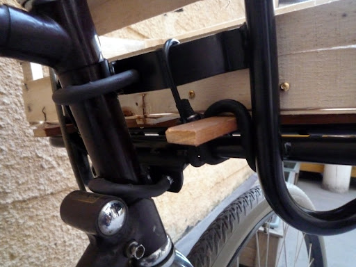

Sainpas asennettua pidemmän stemmin, tangon taas oikeinpäin palveleva Pelago-mies myi ja asensi tukevan etutartsinkin:

Pelagosta 39€. Muuten olisin ostanut greenbikestä alumiinisen, mut sitä ei tuon runkolukon takia saanu mitenkään taistelematta kiinni, joten päädyin runkokiinnitteiseen. Eipähän niiaa kääntyessä. Pelagossa taitaa olla ainakin kolmea eri mallia noita.
Runkokiinnitteistä on kuvassa näkyvää ja sellasta järeempää missä on laidat. Sit on sellasta vähänniinku Cetma-tyylistä joka tulee akselille ja tankoon kiinni eli kääntyy etupyörän mukana.

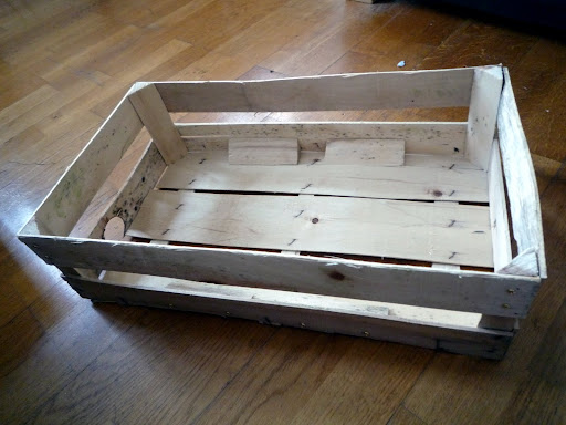

Aloitin tartsiboksiprojektin dyykatusta kasvislaatikosta:
Ensin ylälaidat irti:
Sit kulmarimat matalemmiksi:
Näistä sit pitäis kasata vähän vahvistettu ja madallettu kori:
Jos tuosta tulee vähänkin toimiva, niin joko petsaan ja lakkaan, vain lakkaan tai maalaan lootan.
Jatkoa seuraa, kunhan saan hommattua sopivan pieniä kiinnitysruuveja noille viiluille.
Ja jatkuu…
Hain vähän messinkiruuveja “lautojen” uudelleen kiinnitykseen ja dyykkasin rimaa kiinnitys/vahvistusmateriaaliksi.
Kulmat kiinni
Ylijäämäpalat kulmarimoista pohjaan vahvikkeiksi
Kiinnitysrimat tulee päistä n. 5 cm yli
Poikittaisvahvikkeet antaa tukea
Kiinnitysmetodi
takaa

Ja tässä koko komeudessaan
http://lh4.ggpht.com/_GP7jRk_99g4/TA6YHQisJrI/AAAAAAAALIo/96IKInVuvQ8/s512/P1060285.JPG
Kokonaishinta n. 2,50€ (=ruuvit)
http://lh5.ggpht.com/_GP7jRk_99g4/TA6YISuFKEI/AAAAAAAALIs/xP6UKMqZCL8/s512/P1060288.JPG
Ajattelin vähän testata ensin ja kunhan saan jarruvaijerin uusittua ja jarrukahvaa käännettyä, ajattelin petsata ja lakata boksin. Mukavaa olohuoneaskartelua puoleksi päiväksi.
