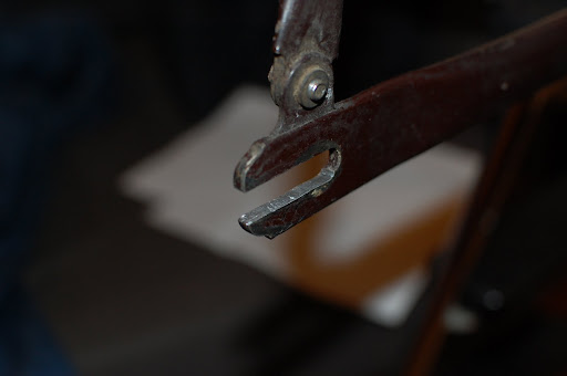

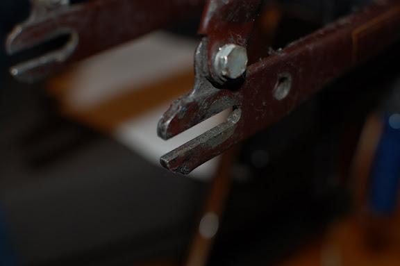

Pyöräytinpäs taas projektia askeleen eteenpäin.
En jaksanut panostaa autenttisuuteen, joten ajattelin virittää tähän taakse Favoritin jalkajarrullisen navan, joten viilasin dropoutit 8mm-9mm ja eteen laitan Sachsin rumpujarrullisen naabelin. Vielä pitäis hommata pinnat ja suorittaa kehien pintakäsittely, niin pääsis kasaamaan kiekot ja baanalle.
