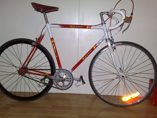

Muualla myynnissä-ketjuun postattiin aikanaan vihje myynnissä olevasta Rossinin harjoituskilpurista ja allekirjoittanut taipui hankkimaan sen.
Kokeilen hetkellisesti 52-16 välityksellä ketjulinjan ollessa kiero kuin mikäkin. Veikeä ajaa: selvästi liian raskas ja hidas, mutta ylämäkien nouseminen kaupungissakin oli varsin sujuvaa.

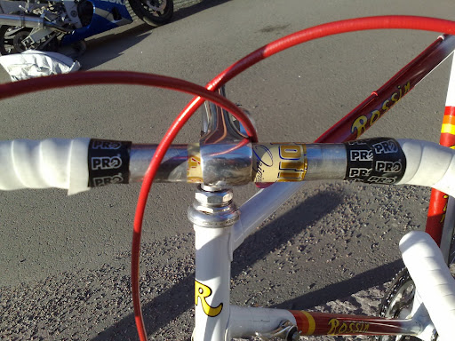

Mukana tullut tanko vaihtui varastoituun ergo-tankoon. Sitä ennen jouduin laittamaan oluttölkistä leikkaamani suikaleen adapteriksi, sillä fillarin mukana tullut droppitanko oli varsin ohut stemmille. Ei tuo adapterikaan toiminut…
Pyörä oli hämmästyttävän hyvässä kunnossa. Ajopuolen chainstaysta oli maali jokseenkin rapissut pois, mutta muutoin pyörässä ei ole mitään moittimista. Kiekot ovat suorat ja nahkasatulakin on kunnossa. Ymmärtääkseni pyörässä ei ole mitään huippuosia, enkä tiedä, kuuluuko tämä malli enää niihin käsityönä tehtyihin yksilöihin. Vahvasti epäilen.
Aluksi otin vaihtajan pois ajellen sillä sinkulana, mutta kun baaripyörässä oli ylimääräinen kiekkopari, niin pitihän sitä kokeilla, josko saisi ketjulinjan natsaamaan ja pyörän kiinteävälitteiseksi.
Ketjulinja sisemmän eturattaan kohdalla on mittausvirheineen n. 42.5 mm, eli varsin sopiva takanavan oletettuun (en jaksanut mitata) 42 mm. Harmillisesti eturatas on hyvin lähellä chainstayta, minkä vuoksi fillariin ei voi lykätä kovin isoa eturatasta. Tällä hetkellä ajelen 42-16 välityksellä, mikä taas on turhan lyhyt maantieajoa ajatellen. Takanavan ratas pitäisikin saada tuntuvasti ulommas tai sitten pyörästä pitää suosiolla tehdä sinkula, tai miksei palauttaa sitä alkuperäiseen olemukseensa vaihtajan kera.

Katselinkin tuota “sillä silmällä”, ja aika perskaleen nätti se on. Pidä vaan ne vaihteet tallessa, toi on erittäin kiva maantiepeli.
On mahdettu pitää pumpulissa, kun on noin siistinä säilynyt. O_o
Sulla on jarrukahvat asennettu niin, että niitä voi käyttää vain alaotteelta. Mä nostaisin niitä pari-kolme senttiä ylöspäin niin, että käsillä voi nojata mukavasti jarrukahvojen pehmustekumeihin. Sen jälkeen stemmiäkin voi ehkä laskea hieman. Tosin en oo koskaan nähnyt sun ajavan tolla, joten tää on vain spekulaatiota. Samalla etujarrukaapelinkuorta voisi lyhentää ainakin 10cm (liika pitkä kaapelinkuori joustaa jarruttaessa ja heikentää jarrutustuntumaa ja tehoa).
Kuinka kovaa sä ajelet maantielenkkejä? 42-16 vie tuollaisella passelilla 100rpm kadenssilla kuitenkin jo 32km/h.
Jep. Ruostetta ei juurikaan näy ja ilmeisesti keskiössäkin oli alkuperäiset (kuivahtaneet) rasvat, mutta pyörä liikkui osineen kuin viimeisen päälle voideltuna. Ilmeisesti ollut hyvin vähäisellä käytöllä edellisillä omistajilla.
Jarrukahvojen sijoittelu on eksoottinen siksi, etten tuntunut ylettävän mukavasti sormillani alaotteelta kahvoihin ennen kuin käänsin ne nykyiseen asentoonsa. Pitänee kokeilla uudestaan tai hyväksyä, että minulla on lyhyet nakit. Tuo kaapelin kuoren leikkaaminen kuulostaa järkeenkäyvältä. Jarrutusteho tuntui fiksittömänäkin hyvältä, mutta sehän ei estä parantamasta.
Meikäläisen sanastossa maantielenkki on pikemminkin leppoisaa ajelua, jolla on määränpää, kuin kuntoajoa. Kaupunkikäytössäkin 42-16 tuntuu toisinaan (yhä useammin ja useammin) liian kevyeltä.

Ajelin talvella pääasiassa 50-19 ja 42-16 välityksillä sekä lyhyen aikaa 39-16. 50-19 tuntui sellaiselta ympärivuotiseen kaupunkiajoon sopivalta. Ehkä mulla ei vain kunto riitä kiivaaseen pyörittämiseen :slight_smile:
Pitää vielä hioa erään toisen ketjun ohjeiden mukaisesti jarrupinta takakiekkoon ja laittaa eteen samaa sarjaa oleva kiekko. Alkaa tuntumaan siltä, että pitäisi kokeilla myös lukkopokimia tämän fillarin kanssa. (Ja pyörän räikeään väritykseen sopivaa tankonauhaa :stuck_out_tongue: )
K-Mikko - 7:25, 18.5.2009 » Ajelin talvella pääasiassa 50-19 ja 42-16 välityksillä sekä lyhyen aikaa 39-16. 50-19 tuntui sellaiselta ympärivuotiseen kaupunkiajoon sopivalta. Ehkä mulla ei vain kunto riitä kiivaaseen pyörittämiseen :)
50-19=42-16 ;)
^No perhana. Niinhän tuo laskettuna näyttäisi olevan. Silti tuo välitys tuntui selkeästi raskaammalta. Joko kuvittelin sen olevan raskaampi tai sitten käyttämäni kammet olivat lyhyemmät. Tai sitten se eturatas oli 52 hampainen. Paha sanoa. Ei se ole niin just, kun käyttää kavereilta ja Kyläsaaresta hamstrattuja osia.
