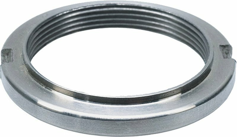

Kävin tossa Aliexpressissä, vaikka se on kielletty, ja tuli tämmönen adapteri vastaan.
Mahtuiskohan tohon vielä lukkorengas eteen ilman, että menee pultin reiät piilooon? Olis sikäli kätsää, että kun taloudesta löytyy sekä 6-pulttirattaita että kierrerattaita, niin vois käyttää kierrenavassa kumpia tahansa.
ei taija mahtua. 6 pulttilevyn bcd on 44mm ja lukkorenkaiden kierteen halkaisija 33mm.
eli kun 44stä vähennetään 2 x 2,5mm eli pulttien kierteen vaatima tila nii jos lukkorenkaan kehä on 3mm paksu tai enemmän niinku ne taitaa olla ni edes m5 pultin kierre ei mahdu menemään siitä ohi kannasta puhumattakaan

onks toi tuote siis olemassa siks että flip flop navan vasemmalle puolelle saa jarrulevyn? ihan kätsä salee
No höh! Entäs jos käyttäis uppokantaisia pultteja sitten?
en usko kun siltihä niissä rattaissa on matskua sen verran että normipultin kanta mahtuu siihen, eli se ratas on siinä se rajottava tekijä eikä pultit. siis että sen sisähalkaisija on pakosti pienempi kun lukkorenkaan ulkohalkaisija. en ekaks miettiny itekkään tätä.
tietty viimenen mahis olis jos ois niin pitkät lukkorenkaan kierteet että sinne pinnojen puolelle mahtuisi sekä toi adapteri että ratas. sitte jos upottais rattaaseen kannat nii et ne ei koske lukkorenkaaseen ennen rattaan ulkopintaa ni se kiristyis ehkä. mut ketjulinja menis salee vinoon ja muutenki samalla vaivalla varmaan rakentaisi nollasta uuden pyörän

Offset lukkorenkaalla saa käytettyä adapteria ratas käytössä, yhden sellaisen tehnyt manuaalisorvilla.
Kaveri joka sitä käyttää, on sitä mieltä, joka rattaalle oma adapteri, sen verran pehmeää ainetta ystävämme alin alumiini kuulemma on, ettei suosittele montaa kertaa ruuveja kiristämään, teemme hänelle joku kerta uusia 6000 tai 7000 tavarasta.

Surlyllahan tais olla niitä semmoisia huulellisia lukkorenkaita juu.
Mutta ei toi sittenkään enää ois niin kätevä systeemi, kun täytyis joka kerta kumminki avata lukkorengas ihan niinku tavan kierrerattaallakin.
