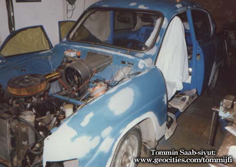

sen saab 96, minkä saan tässä kohta, täytyy ensin korjailla sitä ja sit viedä maalattavaks :slight_smile:
Voihan Somero, taas sitä mennään…

mikkes - 20:32, 16.10.2013 » Voihan Somero, taas sitä mennään... http://www.saabisti.fi/wp-content/uploads/2009/04/remppa.jpg
jos nyt yhtään lohduttaa, niin pihalla on myös toinen 96, 4kpl 900, ja yks 9-5 :)
