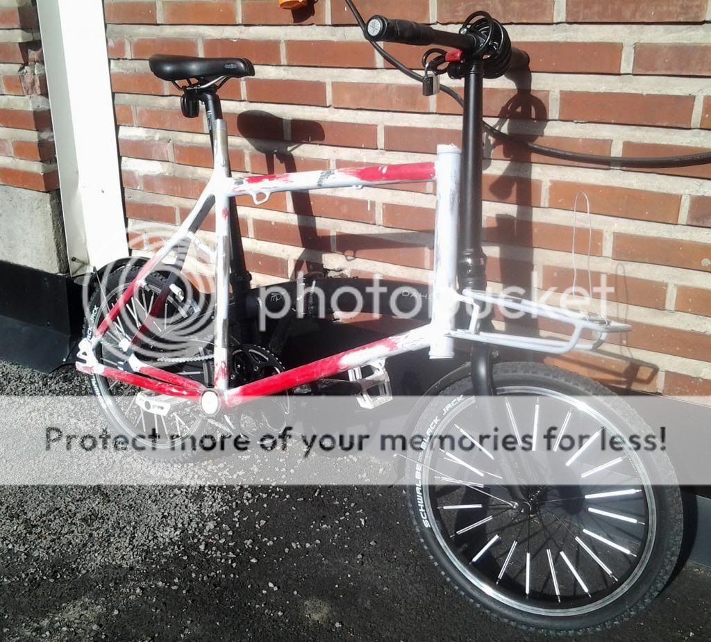

Taas on pari viikkoa vierähtänyt. Hiihtolomia ja semmosia. Projektin tylsin vaihe aloitettu - maalauksen pohjaduunit. On se aina yhtä typerää puuhaa. Mutta Pakkohan se on tehdä. Yhden kuvan nappasin, varmaan viimesiä kun pyörä on vielä yhtenä osana. Seuraavaks pitää purkaa toi osiin ja kattoo kaikki uudet ja vanhat saumat läpi - ja duunata pinta kuntoon. Pinnat on nyt suht suorat ja isoimmat saumat tsekattu, mutta pohjien suurin duuni vielä aloittamatta. Tältä se näytti tänään iltapäivällä:

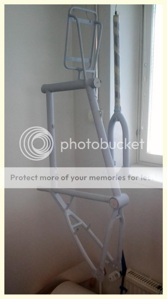

Onhan tota aikaa taas vierähtänyt. Aika on taas ollut vähän fillarin duunauksen kanssa tiukulla. Mut tässä mennään nyt. Ruiskukitti ja märkähionta vielä, sit (toivottavasti) voi oikeasti alkaa kattoon maalipintaa.

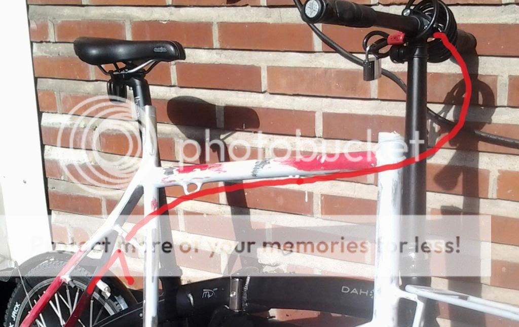

Mikäs toi vaakaputkessa oleva lenkki on? Ilmestynyt siihen näköjään pari viikkoa sitten kokonaan ilman selitystä. :slight_smile:
Jaa…toi…joo…vähän itteenikin arvelluttaa. Toi on takajarrun vaijerin kuoren kiinnike - ja lukituslenkki. Takajarrua kun aloin sitten kuitenkin passailemaan, kokeilin eri vaihtoehtoja vaijerin vedolle. Vaakaputken suuntainen veto olisi tehnyt vaijeriloopin satulaputken taakse. Päädyin sitten vetämään sen vaakaputken suuntaisesti alkuun ja ennakoimaan mutkaa tolla lenkillä vähän niin että vaijerin kuori päättyy tohon ohueen tukeen pystyputken ja haarukan yläputkien välillä.
Jotenkin tähän malliin:
Mulla on jotenkin sellanen aavistus että toi takajarru tulee vielä aiheuttaan ongelmia. Mutta jos kerran toi etutarakka kestää yli 20 kg:n kuormia, pitää jarrujakin laittaa enemmän.
EDIT: Siinä alkuperäsessä donor-rungossa oli ton lenkin kohdalla semmonen hämmentävä tappi jonka kautta vaijeri meni.

Tässä mennään nyt. Ens viikolla kun sais järkättyä vähän enemmän aikaa ton kanssa painiskeluun, niin se helpottais kyllä.
Yks märkähionta vielä, sit vois miltei harkita oikeita pohjamaalauksia. Pari kohtaa jäi vielä arvelluttamaan, joten saattaa taas mennä maali viikolla eteenpäin.
