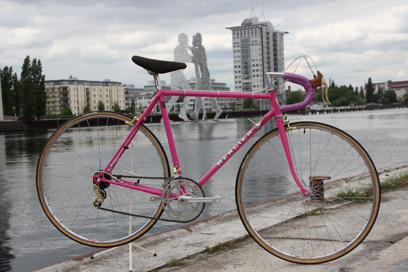

Vähän kahden vaiheilla että teenkö täysranskiksen vai italoa sekaan. Täysin ranskalainen nyt olisi vähän hiuksien halkomista mutta toisaalta tällaisen pyörän omistaminen ei ole kovin järkiperusteltua muutenkaan niin sama kai se olisi tehdä kunnolla sitten valmistusmaansa osilla. Kammiksi kiinnostaisi mm. Mercierin tiimipyörissä nähdyt Stronglight 93:t.
http://1.bp.blogspot.com/-FJbxEozSxmQ/UaNZojW_OSI/AAAAAAAAFhM/Pul3bJBu-oM/s1600/IMG_9148.JPG
On niitä muillakin kammilla ollut mutta tässä nyt puoltaisi se että tiedän mistä tuollaiset saattaisi löytyä :wink:

Täysranskis ois ihan siisti kyllä. Toisaalta olen tuon yhden Pösön liki vastaavilla kriteereillä kertaalleen kasannut ja toiste ei välttämättä jaksaisi sitä hommaa :slight_smile: Eihän tuosta nytkään tartteisi kuin jarrut vaihtaa ja ohjainlaakeri.
Tuon rungon muotokieli ja fiilis on aika italo, tiedä sitten miksi. Ehkä muhvien ja yleisen viimeistelyn puolesta. Koska tässä nyt on talvi aikaa ja tekemisen puutetta niin vois kai sitä sitten keräillä “italohenkisiä ranskisosia” mitä se sitten ikinä tarkoittaakaan. Mutta esimerkiksi Mafacin jarruja en miellä kilpapyörään istuvaksi, ainakaan näinkään uuteen. CLB:n jarrut taas eivät muuten viehätä.
Tässä sinänsä “hankalaa” kun ei ole esimerkkinä mitään katalogipyörää tai muuta josta olisi helppo tsekata kerättävät osat, toisaalta nyt on sitten vapaus valkata mitä huvittaa. Uskoisin silti pystyväni johonkin menettelevään kasaukseen päädyttiin osien suhteen sitten mihin hyvänsä :slight_smile:
Kiekoiksi tulee avokiekot, Peugeotista yli jääneet Mavic Module E2:t puolattuina Normandy Luxe Competition -napoihin. Mistäs ranskalaiset pinnat sitten :wink:
