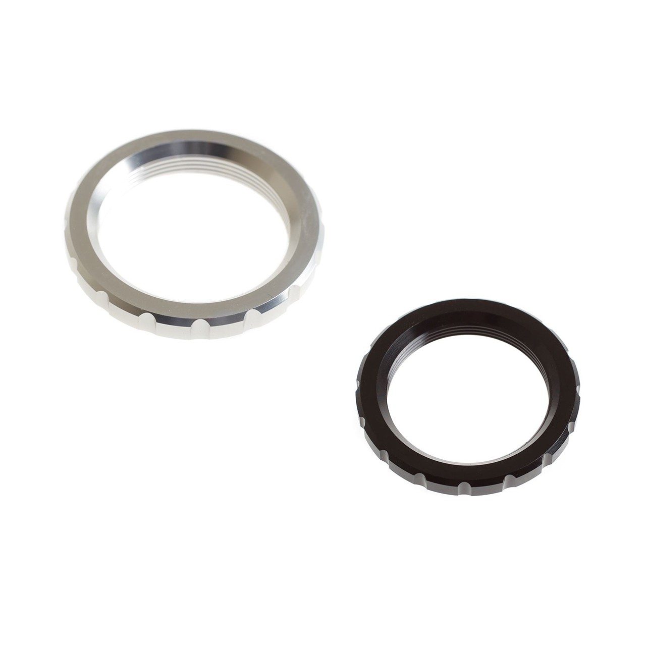

https://cdn.shopify.com/s/files/1/0378/1413/products/PROTRACKLOCKRING_grande_d4a0d710-2ea4-4045-9506-eec289c5881f_grande.jpg?v=1520927301
Phil Wood 7075 pro lockring
Tietääkö kukaan:
Onko tämä gxp-avain yhteensopiva?
Voiko tällä ajaa internetissä ja kaduilla, vailla philin sivuilla sanotaan että indoor racing only?
Ainaki tossa on samanlaiset 16 koloa ja kokoluokka näyttää samalta. Olisin tosi hämilläni, jos Phil olis poikennu GXP/HT2 kuppien standardiavaimesta tuossa kohtaa.
Saanen tiedustella tuon lukkorenkaan pointtia kun esim teräksisiäkin on saatavilla ja riski navan kierteiden korkkaukseenkin pienenis.
josbanse - 12:36, 29.6.2018 » Saanen tiedustella tuon lukkorenkaan pointtia kun esim teräksisiäkin on saatavilla ja riski navan kierteiden korkkaukseenkin pienenis.
ite annan yhden: ehjät nahat rystysissä ja aika paljon vähemmän kiroilua !
Tämä just, eli fiksummanolonen työkalu VAIKKA mulla on ollu hyvin vähän ongelmia haka-avaimenkin kanssa
Philin navat nyt ainakin on 6061:stä, eli eiks ne kierteet petä edelleen navasta, eikä 7075 lukkorenkaasta? Tuossa nyt nopeasti katottuna näyttäis myös olevan enemmän kierteitä, kuin missään mun teräksisessä lukkorenkaassa, eli tuon kanssa navan kierteet olis kuitenkin paremmassa turvassa.
Tossa on itseasiassa jo kaks pointtia.
Tommoinen kestää varmaan paremmin katkeamatta verrattuna vanhanmalliseen suorakulmakoloilla varustettuun.
