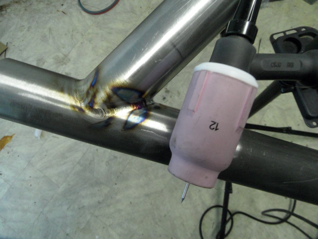

Testausta ennen varsinaisia hitsauksia.
Hyvännäköistä saumaa tulee. Onko tuo jumbolinssi paras vaihtoehto rungon hitsauksiin ? Tuolla ilmeisesti pystyy elektrodin ottamaan riittävän paljon ulos. Millaisilla virroilla olet hitsaillut ja käytätkö pulssitusta ? Itse hommasin TIG-kaluston ja polttelis päästä jossain vaiheessa rungon tekoon…
