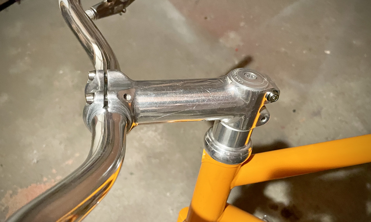

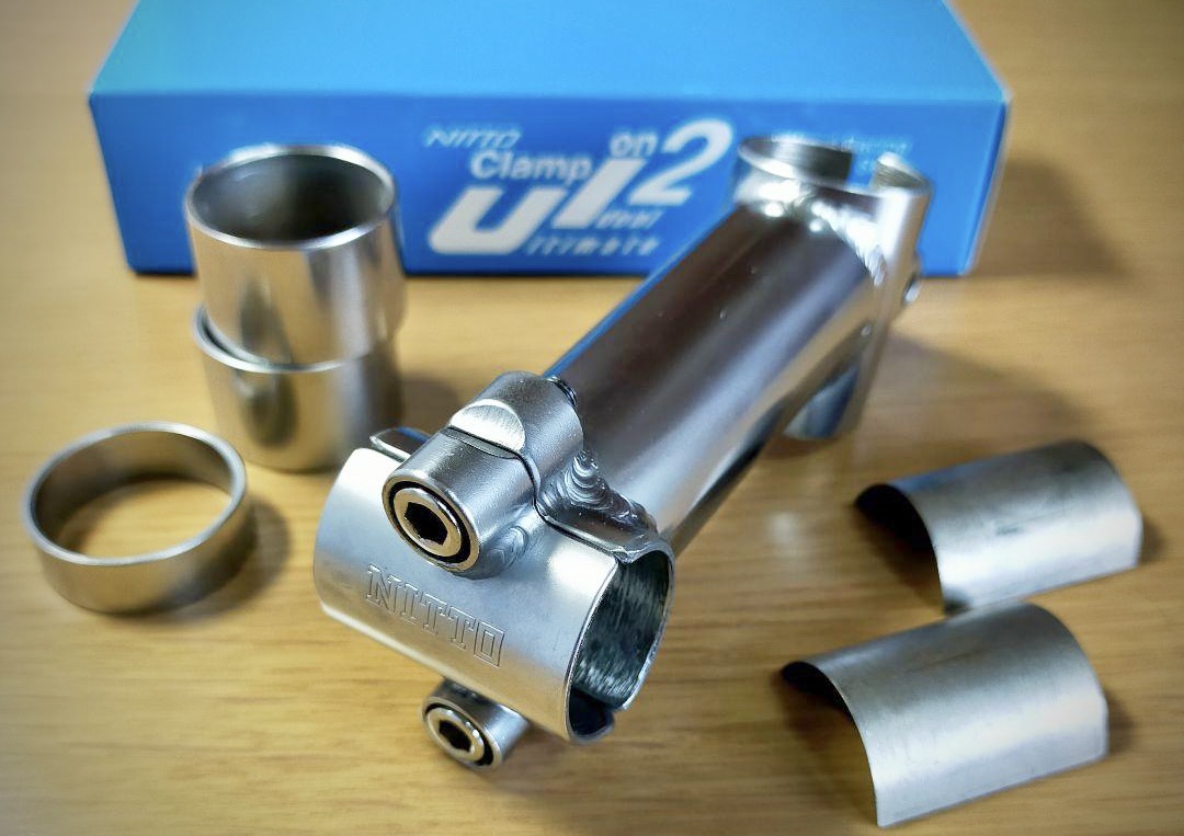

Joten. Nyt tuleekin sitten kokeiluun tämmöinen palstalta löytynyt Nitto UI-2 (kuva internetistä):
Tässä on aivan ihana meininki. Ei mulla muuta.

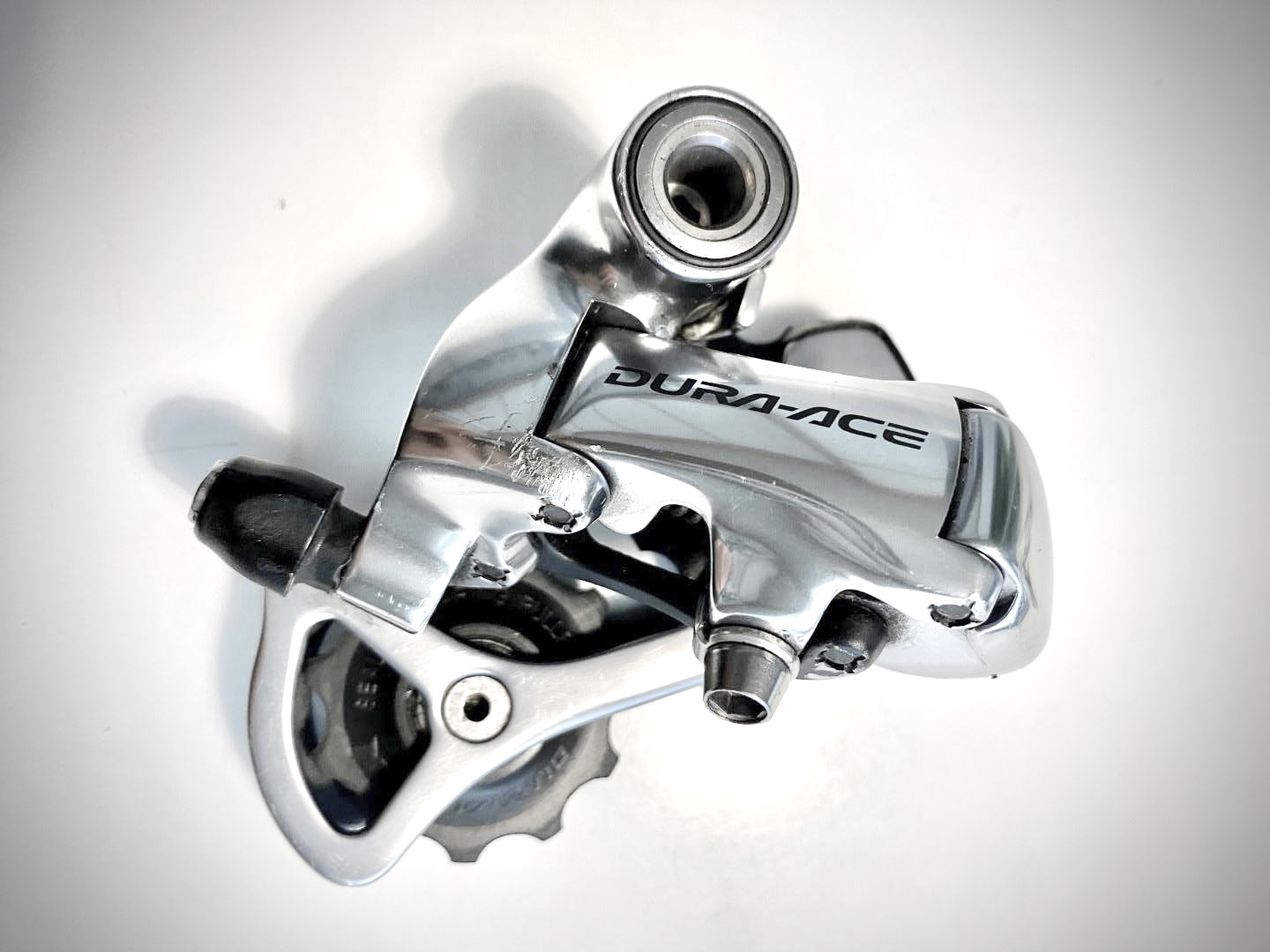

Tämmönen mun mielestä ihanimman näkönen takavaihtaja tulee nyt sitte (kuva by Mikko R., kiitos!):
Kymmentä lehteä lähden hakemaan taakse näin aluksi.

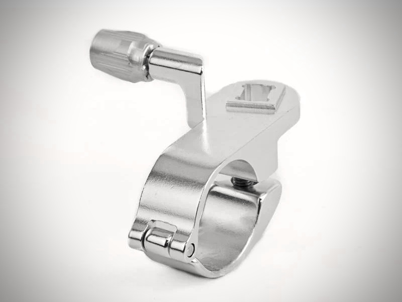

Tai sitten vaihtoehtoisesti tämmöisen muistaakseni nimimerkki accrolta aikanaan ostetun köyhän miehen Paulin:
…ja sen kanssa tämmöisen Shimanon tangonpäävivun SL-BS78 (kuva by Mikko R., kiitos!):

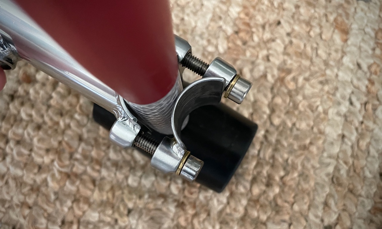

Nitto UI-2 saapui talouteen.
Joko jossain historiansa vaiheessa tohon on ylikiristetty 25,4mm tanko tai sitten tehtaalla asialla ei ole ollu niin väliä. Niin tai näin, etulevy ei ollu suora:
Ymmärrän hyvin ettei tolla seikalla mitään käytännön merkitystä ole (plus kohtahan se on taas samassa killissä) mutta mua se kumminki nyt häiritsi joten halusin oikaista levyn takas suoraks.
Hienostunut taivutustyökaluni:
Sitten vaan pultit kireelle ja vääntöä vähän “yli”:
Nyt on suora ja sain rauhan:
Oman ohjaustankoni aion kyllä laittaa shimmin kera kiinni.

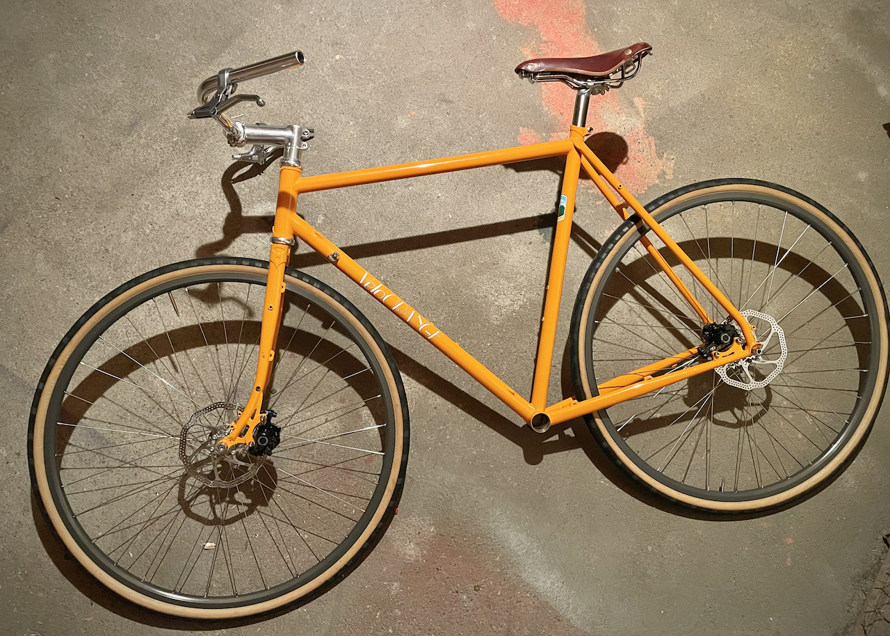

Tää hanke ei kyllä oo oikeen edenny valitettavasti.
Mutta nyt on kumminki taas fillarikamat hyvässä järjestyksessä niin ehkä saan jotakin tehtyäkin.
Ensinnäki lyhensin haarukan ruotoa semmoset kolkytä milliä kun oli niin hirmu pitkä.
Mekaaniset levyjarrusatulat (Shimano BR-R517) ja adapterit 160-millisille levyille eteen ja taakke on onnistuneesti paikannettu laatikoista ja asennettu kiinni runkoon.
Ostin myös kevyen SRAMin maantiepakan (kiitti, sepe84!) ja laitoin kiinni. Löysin myös 12 kpl jarrulevyn teräspulttiloita mikä mahdollisti jarrulevyjen asentamisen. Valkkasin ny tuommoset nätit kukan muotoiset HS1:t. Ensin kyllä niitä suhuttelin pikkuse hiekkapaperilla siinä toivoissa että aiemmasta käytöstä syntyneet vinku-urat vähän katoaisivat.

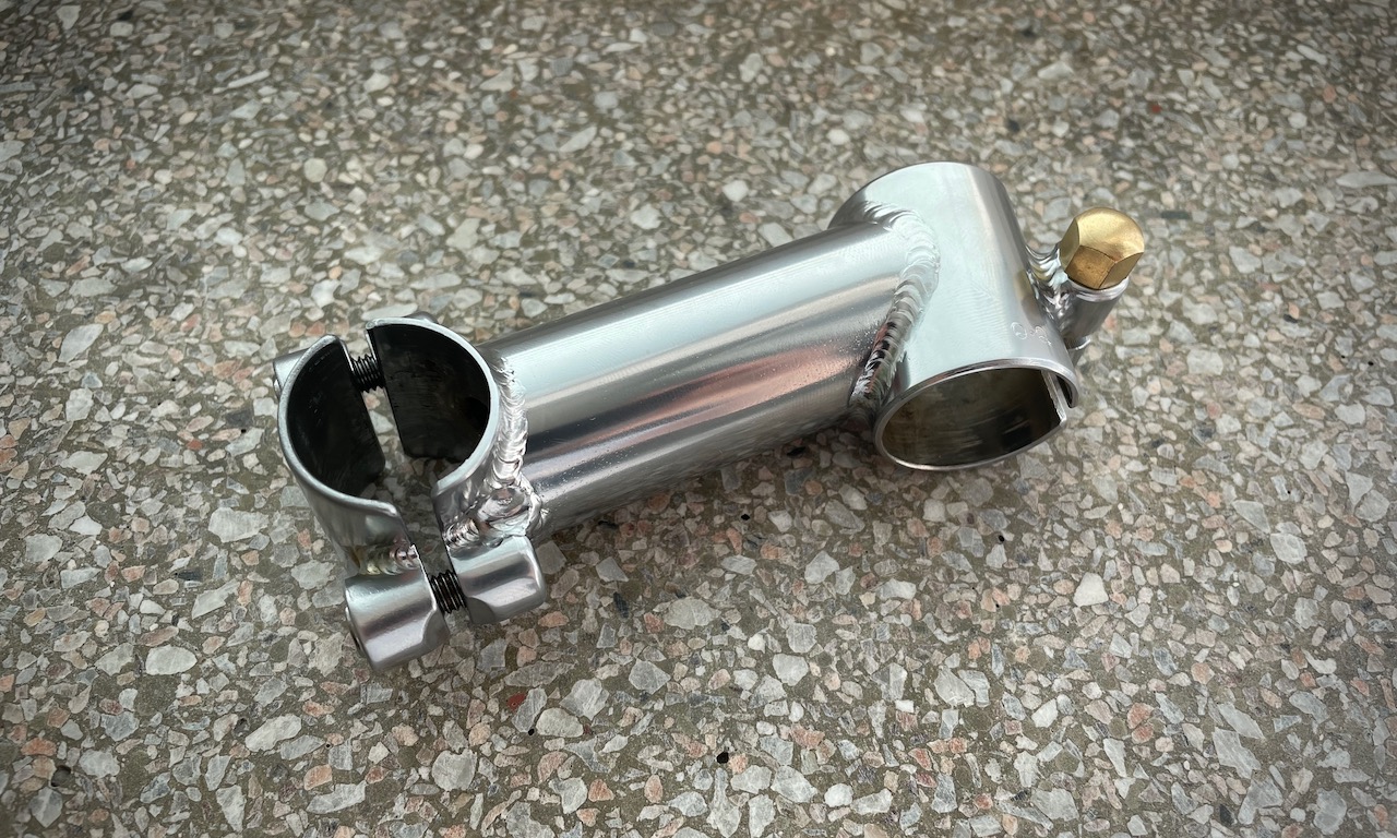

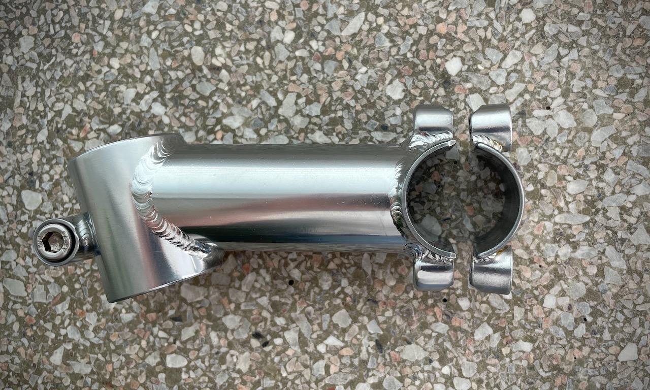

Nitton terässtemmi oli kuin olikin liian lyhyt, en tiedä mitä oon taas sekoillu. Eli se siitä.
Stemmilaatikosta löysin sitte tämmösen kummallinen kannattimen mitassa noin 110 mm mikä saattais olla aika sopiva.
En tiä yhtään mistä toi on mulle tullu. Toi ei ole Nitto vaikka siltä jonkin verran näyttää, mutta ei myöskään ole semmonen perus mikälie-bulkki-Kalloy joita Pelagojen mukana on tullu. Lisäks joku on poistanu tosta jossain vaiheessa anodisoinnin ja kiillottanu. No, kiinni se meni nyt.
Jotain tän tapasta kehittymässä siis:
