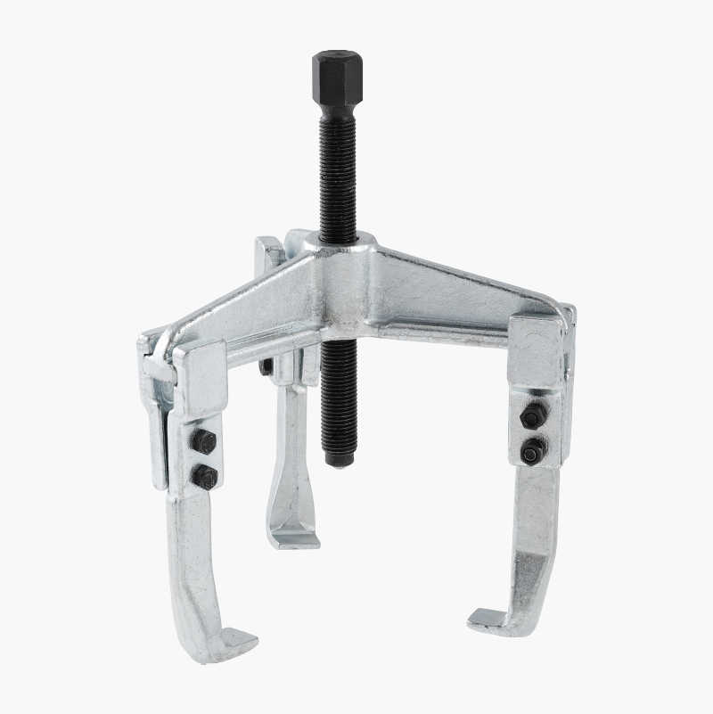

Kävin lenkillä ja yritin ajaa vasenta kampea irti. Se ei ole millään nyt kiinni, mutta kiinni pysyy. Ei auttanut WD-40 eikä kammenirroitustyökalu, eikä näemmä ainakaan ihan vähäinen polkeminen. Yritin polkea jyrkkiä ylämäkiäkin tangolta käsin ylös, mutta ei.
Mies on aivan hiessä ja poikki, mutta kampi on ja pysyy. Olisikohan jollain pyöräliikkeellä työkalut, kunnon järeää ulosvetäjää esim, vai onko toi pakko sahata irti. Oma työmaansa hinkata tuollainen kova paksu akseli poikki rautasahalla…
Myös irtipolkemisniksejä otetaan vastaan. Pösöstä lähti 40nm tiukkaan väännetyn pultin kanssa kampi irti, tästä ei lähde edes ilman…
Bilteman kolmivartisella ulosvetäjällä olen onnistuneesti irroittanut kaikki kammet joissa korkanneet ulosvetäjän kierteet.
Onko kyseessä siis tällainen 0-75mm työkalu?
https://www.biltema.fi/autoilu---mp/autotyokalut/ulosvetimet/ulosvedin-0---75-mm-2000051456
Tuota voi vääntää kiintoavaimella, niin saa vähän enemmän momenttia touhuun. Täytynee käydä huomenna Biltemassa, ja ostaa tuo, jos kampi ei siihen mennessä ole irronnut.
Tällä olen hommat hoitanu. Mielestäni vasta nuo isot on sellaisia että niissä on tarpeeksi heftiä ko. hommaan. Voithan sä kokeilla tollasella pienellä.
Siksi kysyinkin, kun en tiedä millainen työkalu riittää. Kiitos. Aika kallis lysti tuli kyllä korkanneista kierteistä :smiley:
Eikö se nyt riittäisi sahata sitä alumiinista kampea?
Niin eli sahaisi kampea siitä akselin ympäriltä niin, että kampi ei enää puristaisi niin tiukasti akselia? :woman_shrugging: Emt, nyt ollaan aika pahasti mukavuusalueen ulkopuolella tämän kanssa!

Kiitos neuvoista ja eri vaihtoehtojen tarjoamisesta :slight_smile: Tein lopulta niin, että kävin ostaan sen ulovestimen Biltemasta. 30km ajamalla kampi ei ainakaan ilman pulttia lähtenyt, joten sillä ei näemmä ollut mikään kiire lähteä irti.
