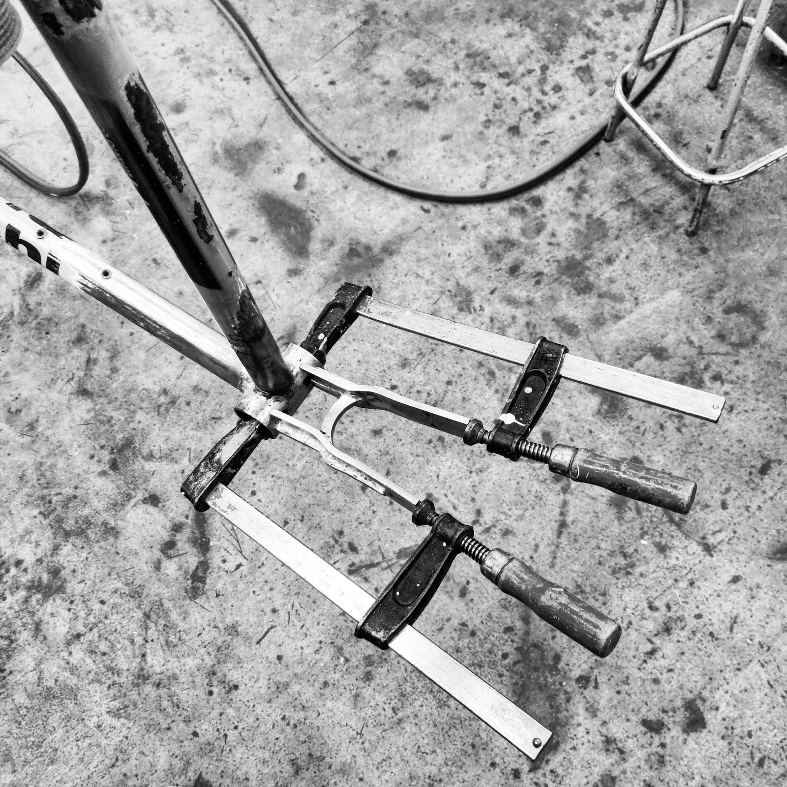

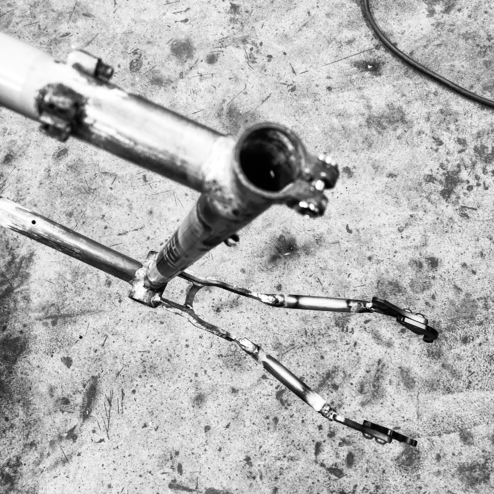

hieno perä, erikois “tuplawishbone” ja nysä chainstayputket
full support
Huhhuh
Sairasta/upeaa.
dubl
Mahtava meno
Kova meno, mutta mieleeni hiipi pienoinen heelstriken pelko.

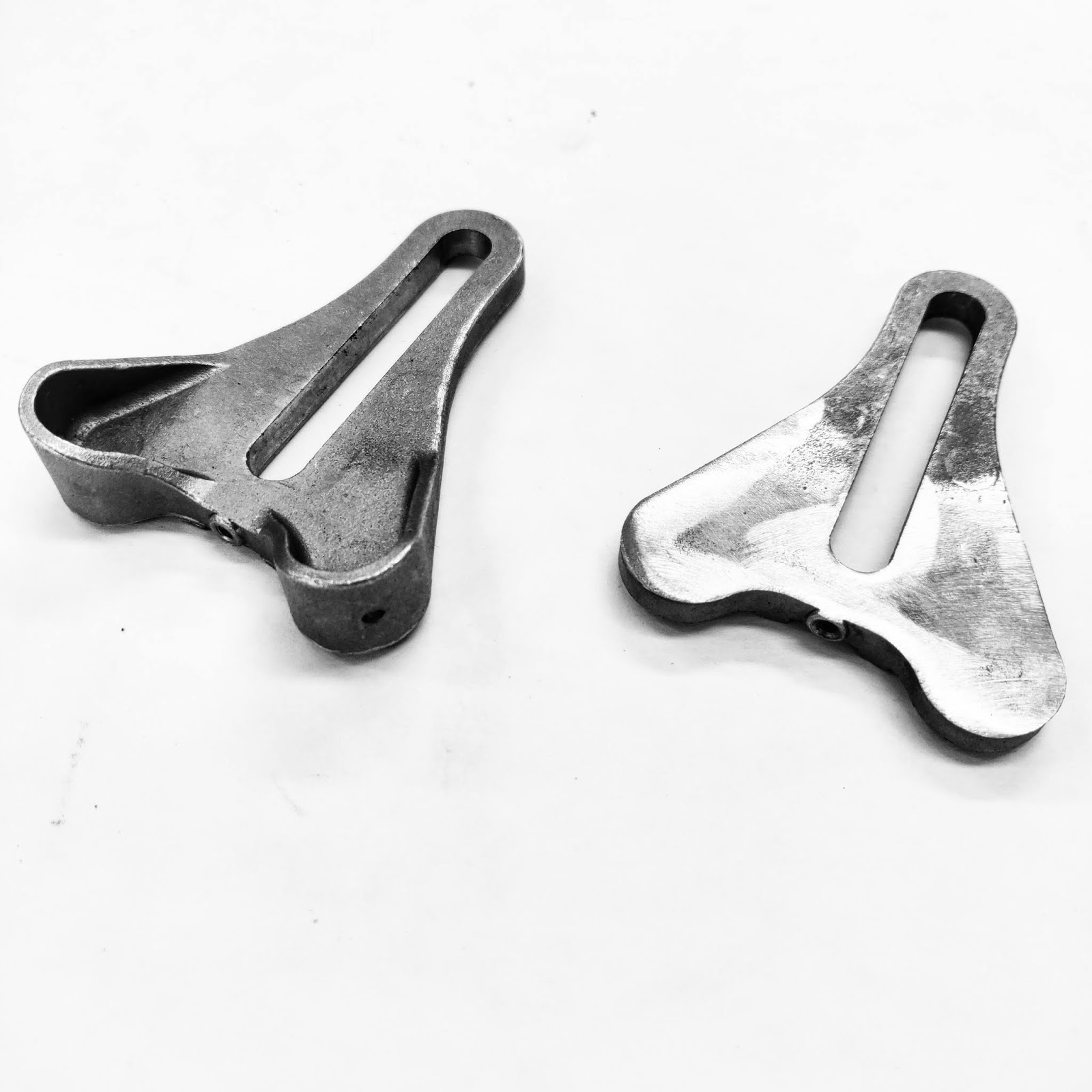

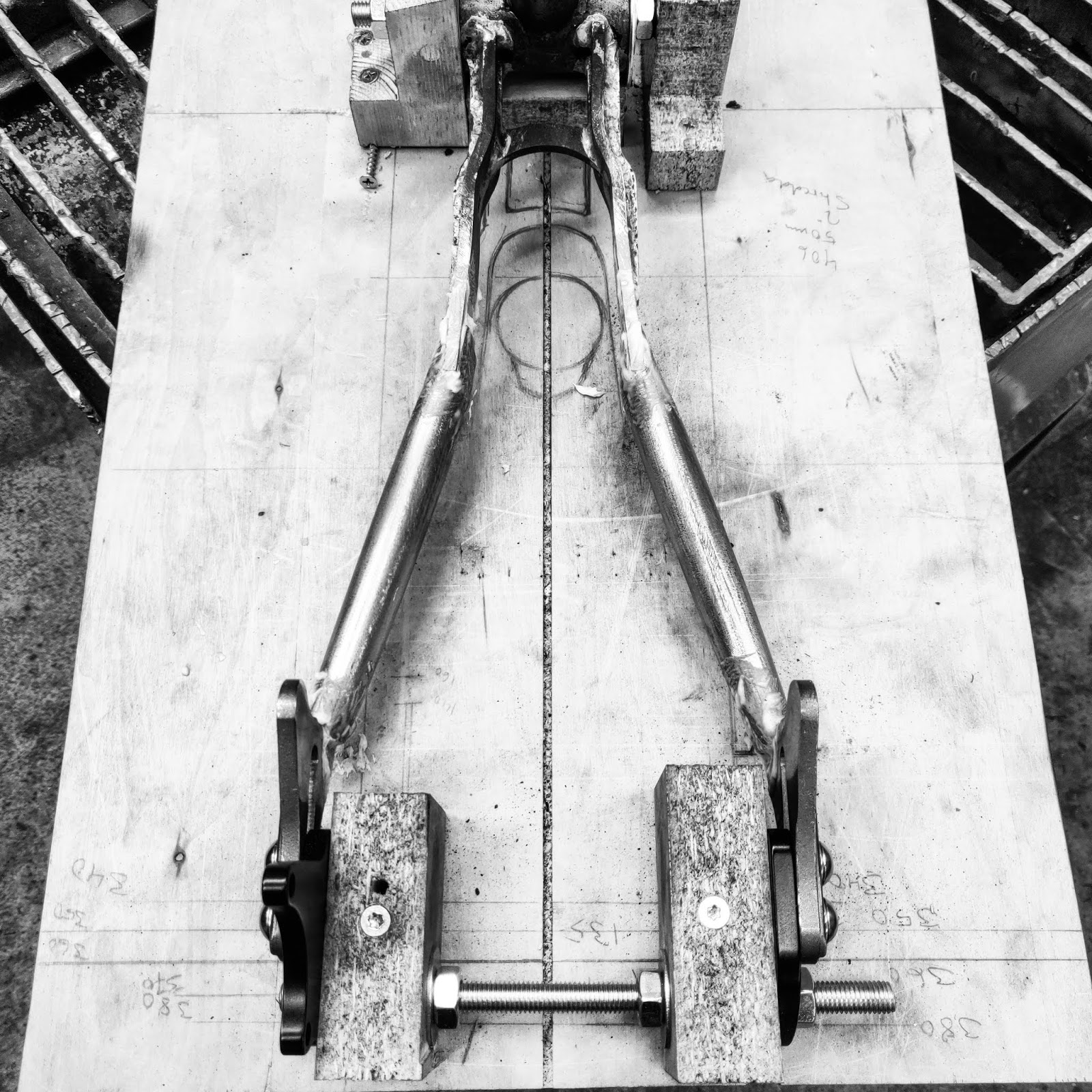

Hyvin huomioitu. Tämä projekti synty puhtaasta halusta kokeilla voiko miniveloon tehdä 340-370mm chainstaytä, siten että 20x2" rengas ja omniumit mahtuu pyörimään. Ja tietenkin kiinnostaa tietää miltä 340mm chainstay tuntuu ajossa. Sliderit leventää perää entisestään, näin jälkiviisaana tämmönen sinkula kannattais ehdottomasti tehdä 120mm takanavalla ja/tai ebb-keskiöllä. Halusin hyödyntää vanhan keskiön kun se sattu olemaan 68bsa ja ceewayn slidereissä on paras hintalaatusuhde tämmöseen hassutteluun. Tän takia täytyy ottaa kengästä pieni siivu pois. Mut 170mm omniumit mahtuu pyörimään!
Edit. Heelstrike selittää sen, miksi Neutrinon chainstay on 380-400mm.
Edit.2 Keula odottaa Kiinassa lentokoneeseen pääsyä. Siinä voi mennä tovi, toivotaan et pyörällä pääsis vielä tämän kesän aikana ajamaan.

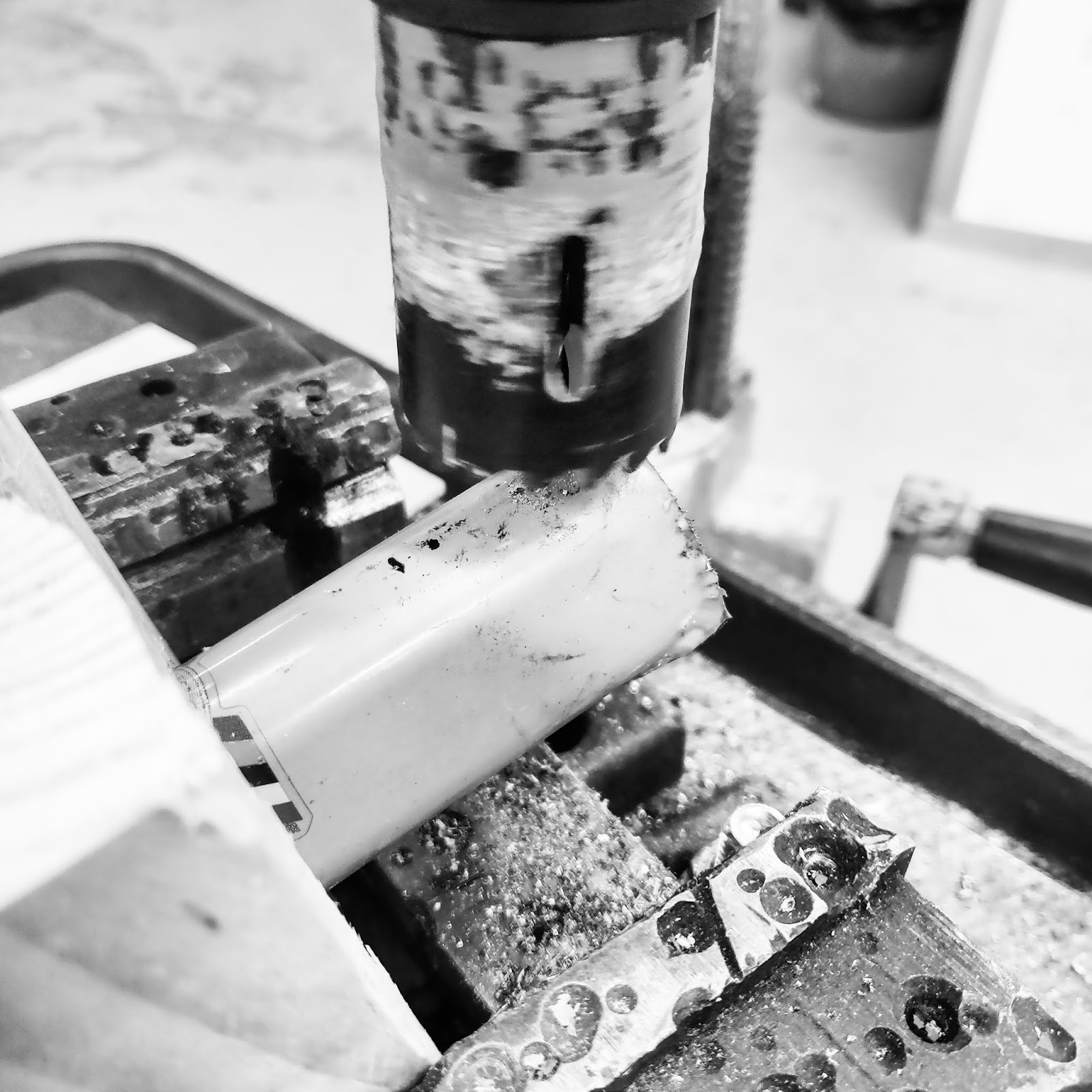

Edit.3 Missä tuommosen 340mm emäputken sais feissattua? Oisko Tampereen pyöräpajalla vehkeitä tähän?

spacer - 0:01, 24.5.2020 » Edit.3 Missä tuommosen 340mm emäputken sais feissattua? Oisko Tampereen pyöräpajalla vehkeitä tähän?
Mansen värkit riittää vaan 200mm asti.
