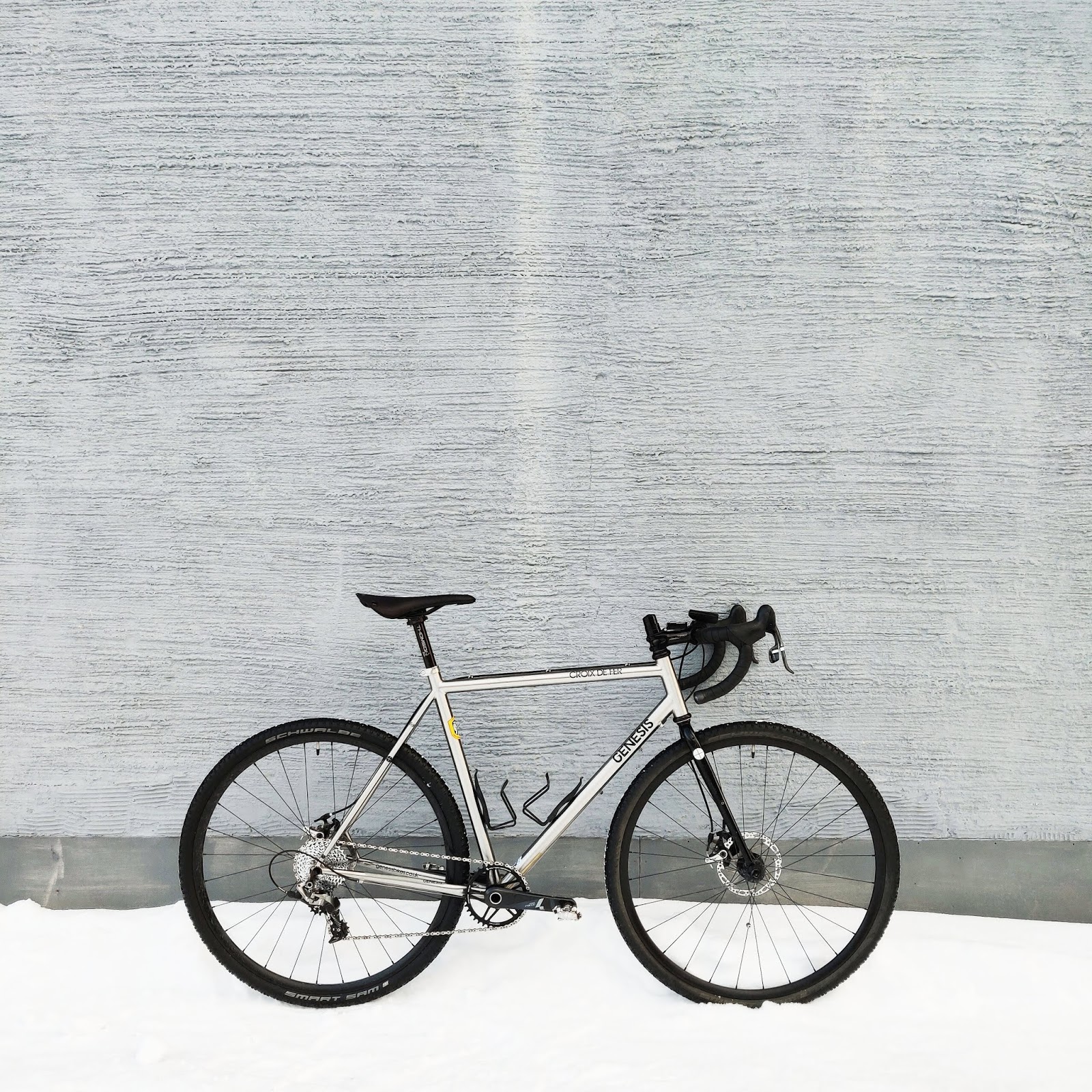

Muutin topsun nimeä ja tästä eteenpäin raportoin mun projekteista keskitetysti täällä. Tässä pari pari pyörää lisää, ensin Genesis Croix de Fer 931 vuosimallia 2014, koko 56:
Ostin runkosetin käytettynä 5.10.2018 ja nyt voi jo sanoa, että tämä on mulle täydellinen lenkkipyörä vähän kaikenlaiseen eksymiseen. 38t edessä ja 11-32t takana on osoittautunu parhaaksi omiin ajoihin. Vaihdesetti on Forcea, eturatas Wolftooth, jarruina paljon haukutut Spyret, putket Thomsonia, satula Brooksin All-Weather Cambium C17 ja tanko On-Onen kompaktodroppi. Kiekot Kinesis Crosslight v4 ja renkaina Gravelkingit.
Runkolaukun ompelin tuossa joskus ja takalaukut on Brooksia. Ainoa mikä viimeistelemättömän ruodon lisäksi vähän pistää silmään, on tuo unicrown-keula. Se saattaa vielä joskus vaihtua, mut tuo orkkis keula on kevyt eikä siinä mitään vikaa ole. Pyörää en oo punninnu, mut runko oli noin 1980g. Keula jotain 950g. Perus pyörä.

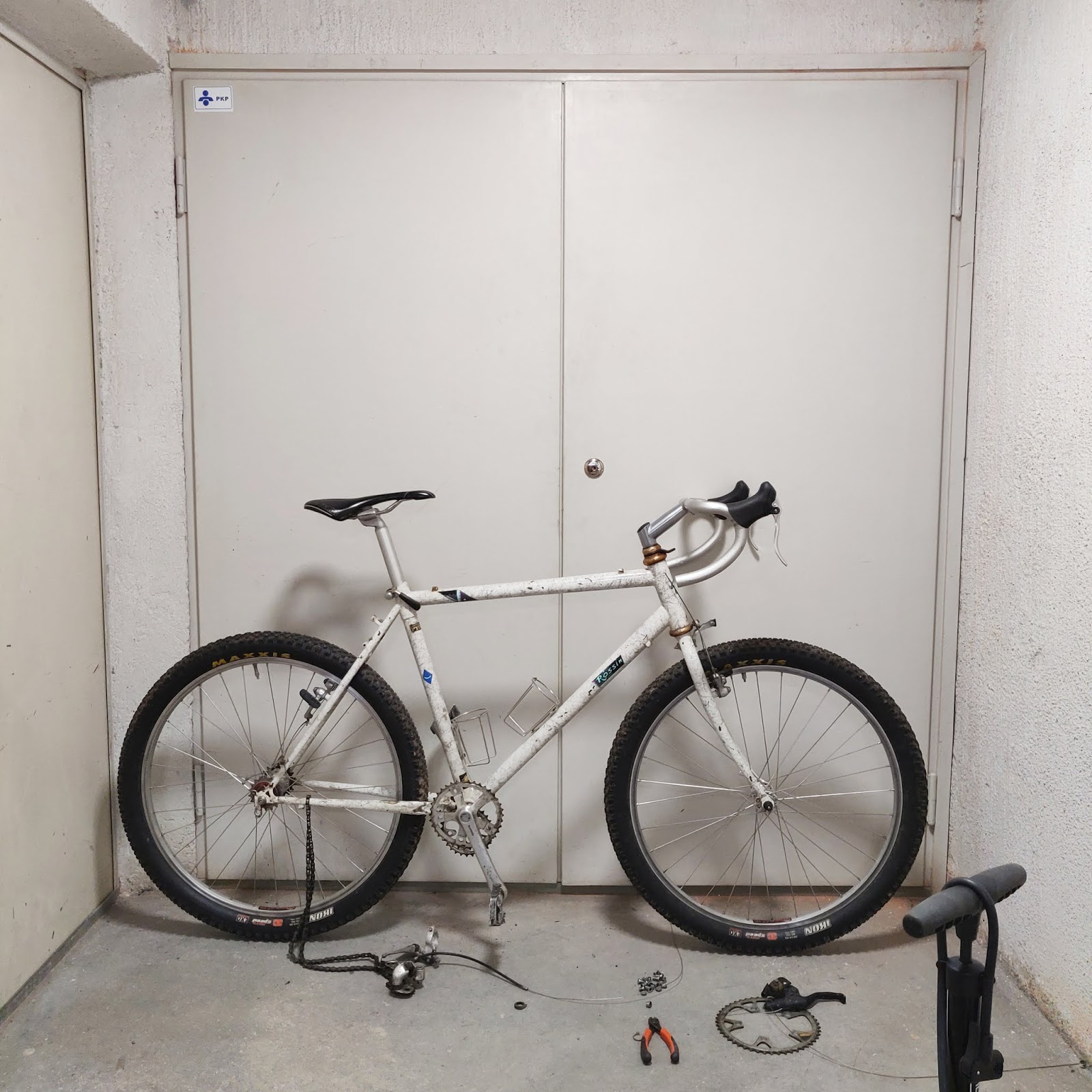

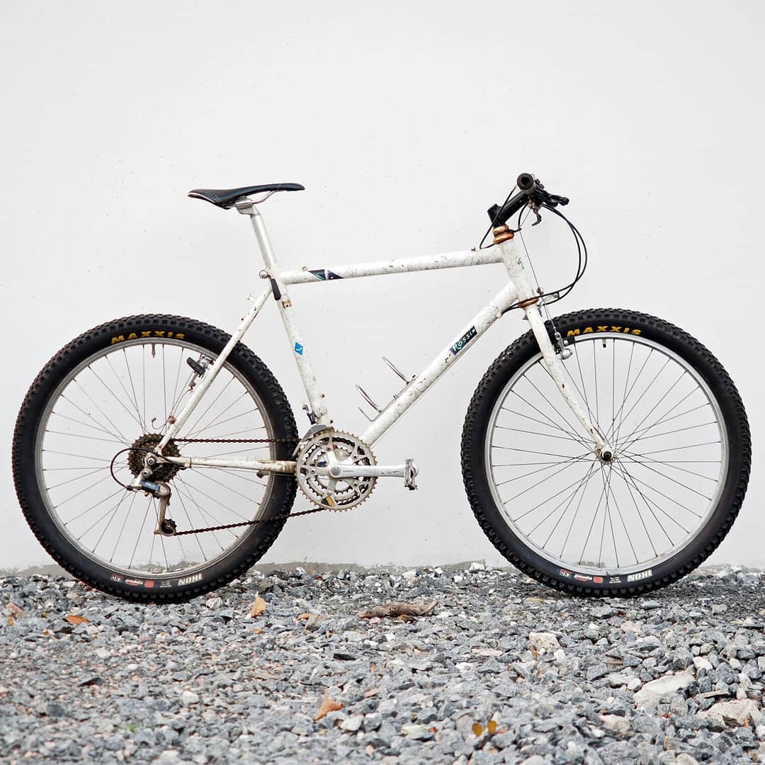

Rossin Adventure XT vuodelta 1991 tai 1992. Ostamisen jälkeen vaihdoin heti renkaat ja satulan ja se näytti tältä:
Kattelin pyörää talven ja välillä vähän mittailin runkoa. Litistin chainstaytä jotta 2.35" mahtuu kunnolla pyörimään, mutta visio oli hukassa ja pyörä lojui varastossa. Kunnes nyt palat loksahti kohdalleen.

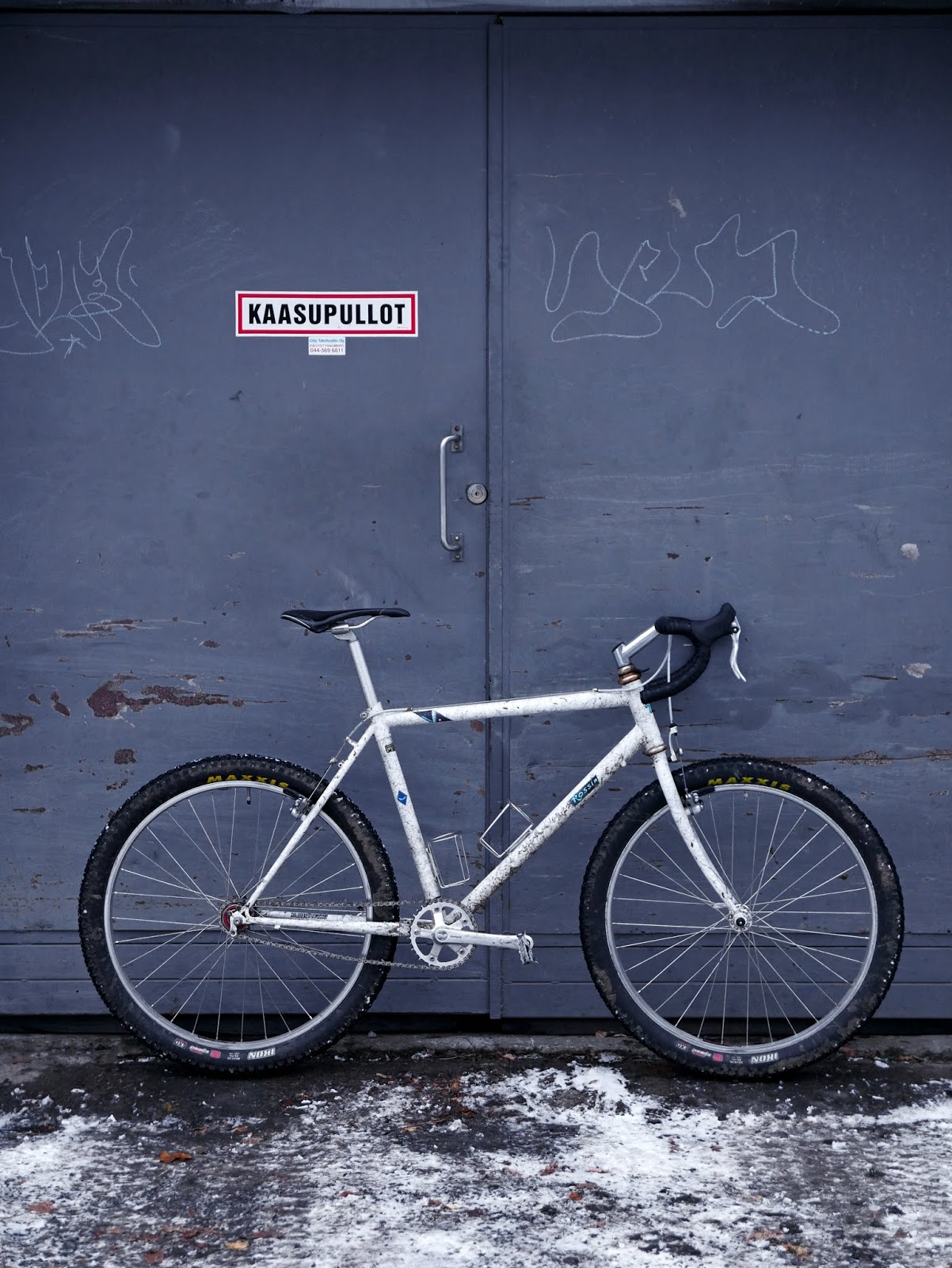

Alkuperäinen musta 25.4 alumiinistemmi vaihtu 25.4 NOS cromostemmiin, mikä mahdollistaa 26.0 kompaktidropin käytön ja tangoksi tuli Soma HWY. Eikä siinä vielä kaikki, Kokkolasta löytyi tähän sopivat kiekot Whiten fix/free epäkeskonavalla, mitkä mahdollistaa mukavasti sinkuloinnin. Eli tästä tulee singlespeed-monsterkrossari talven synkkiin hetkiin, 2.35" ISP:t löytyy myös varastosta.

Lyhyestä virsi kaunis. Niin siinä sitten kävi, että Rossin lähti tänään uudelle omistajalle. Hauska pyörä, mutta ohjaamo jäi tuolla stemmillä liian ylös ja 57 vaakaan oli droppitangolla vähän liian pitkä. Ei onneksi harmita, koska pääsi hyvään kotiin. Tästä lähdettiin liikkeelle:
24.08.2018
Ja tässä lopputulos. Lisää kuvia löytyy myyntitopsusta.

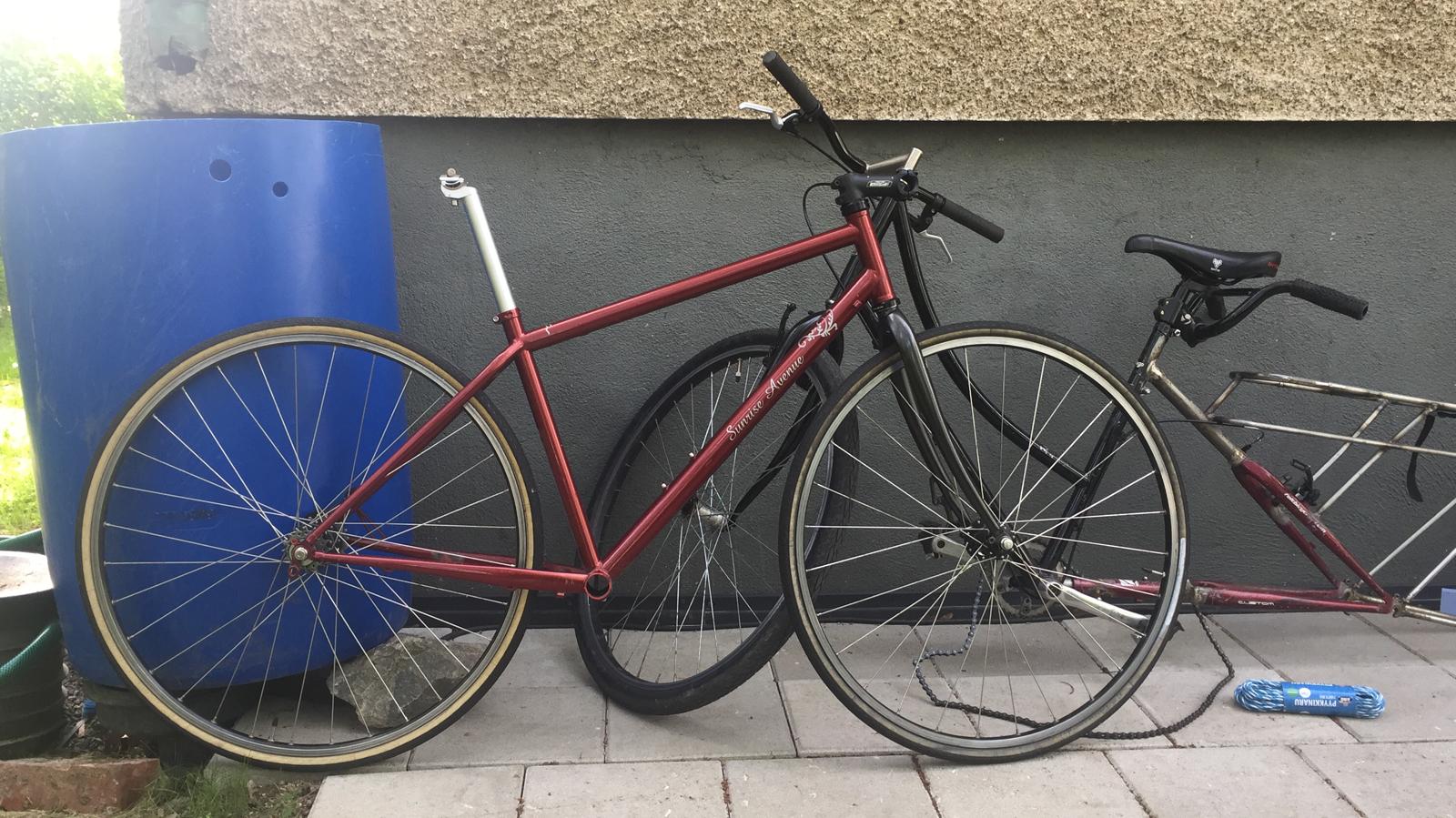

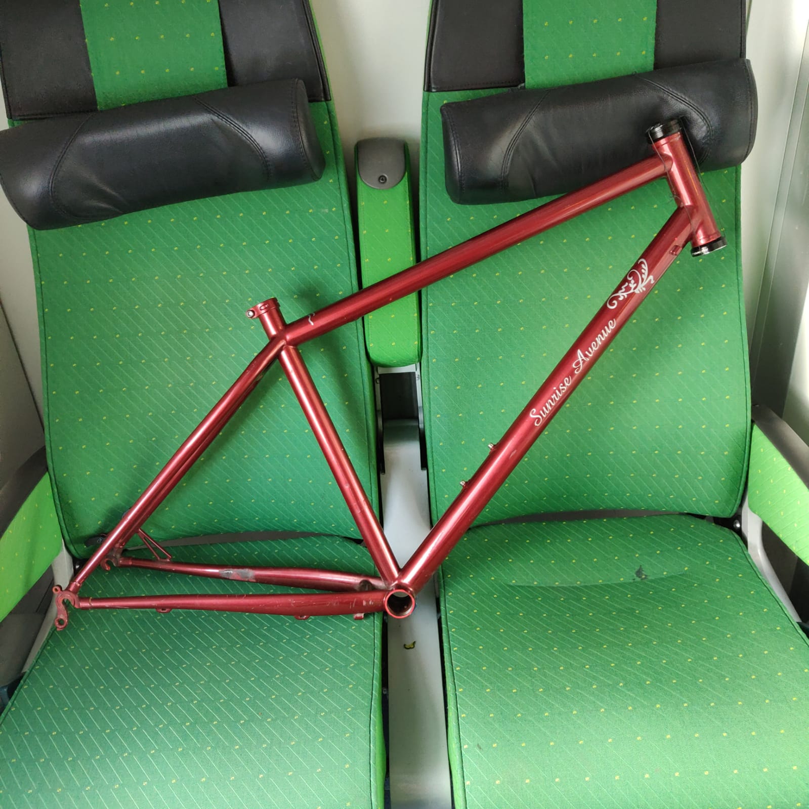

Sitten päästään uuden projektin kimppuun. Tämä “noin 56 Sunrise Avenue” -runko on tehty Kokkolan kansalaisopiston kurssilla, oli kertaalleen jo roskalavalla, painoa alle 2kg, putket Columbuksen Zonaa ja geo kopsattu jostain Orbean maantiepyörästä. Lähtökohdat oli niin hyvät, että aattelin antaa tälle mahdollisuuden. Sovittiin nimimerkki lnstj:n kanssa kaupat ja ajattelin tehdä tästä pienellä budjetilla jonkun kakkospyörän, vaikka en tienny geosta tai rungosta juuri mitään.
10.07.2019

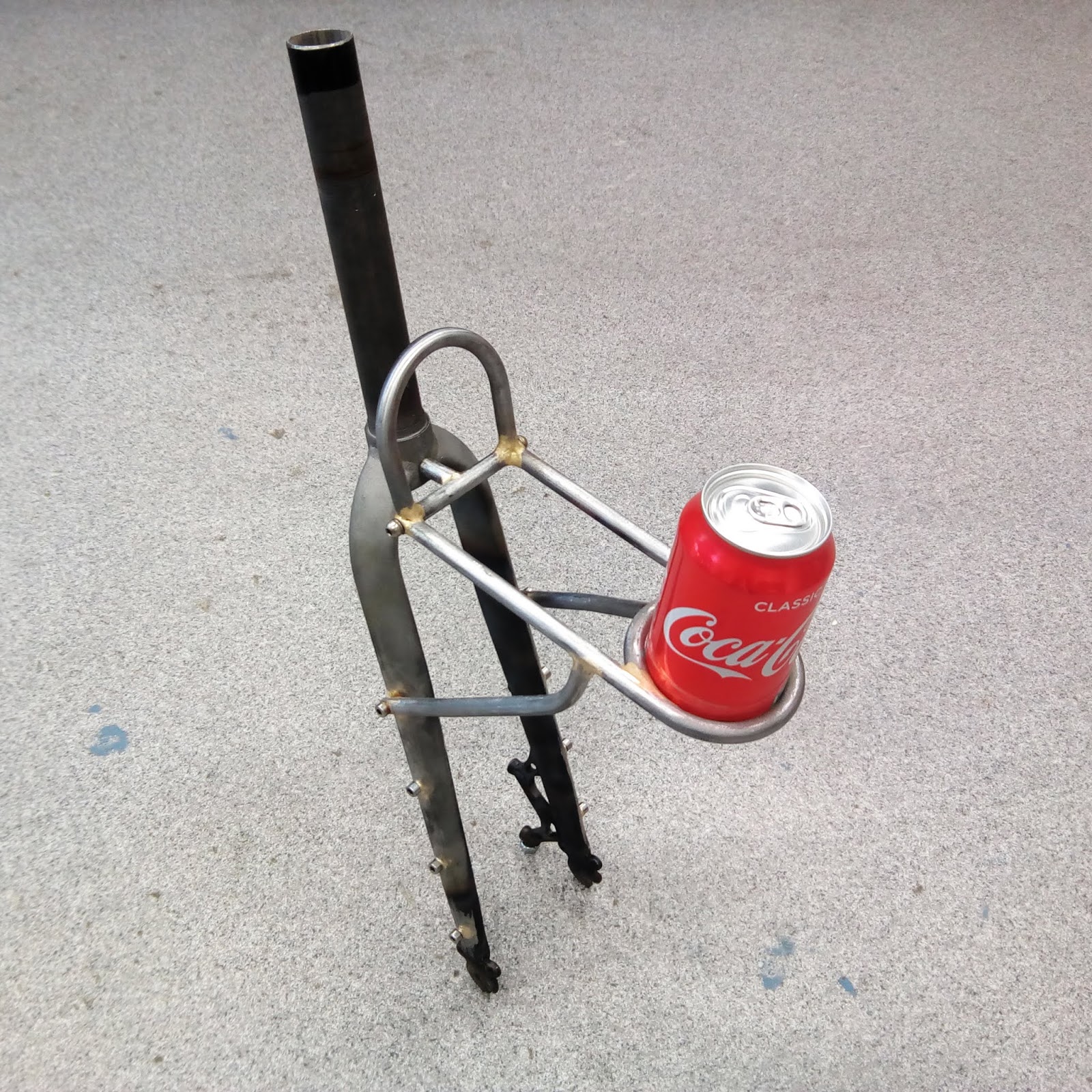

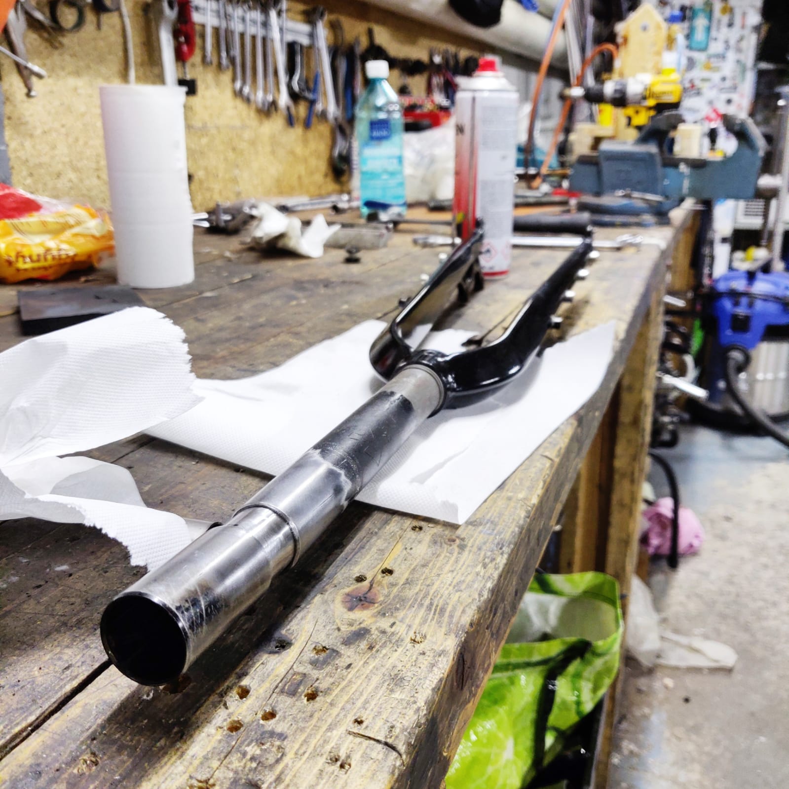

Ajatuksena oli kokeilla tähän Sibbon modattua keulaa, mikä lojui varastossa joutilaana. Pari vuotta sitten keula näytti tältä:
https://1.bp.blogspot.com/-q4a2WKH26KU/XdLtUte4nLI/AAAAAAAADuU/YddilwSyuV0_lFD3iZzhVMa7V0uPsAg5QCLcBGAsYHQ/s1600/IMG_20170928_161536%2Bsibbo%2Bcola%2Btarakka%2Bnettiin.jpg
28.09.2017
Ruotoputken pituus ei vaan ihan täsmännyt tähän runkoon, mutta ruodon pidentäminen on onneksi näinä aikoina muotia. Eräänä syksyisenä viikonloppuna kävin Turussa ja Freden kanssa laitettiin tähän vähän hauskaa jatkoa. Parasta mitä modatulle keulalle voi tehdä, on modata sitä lisää.
https://1.bp.blogspot.com/-fynJ3FqjwlY/XdLtqBeMRpI/AAAAAAAADuk/xI5o1vOz6sU5Q_NIyxH0aJOgEoyJ4Yf7wCLcBGAsYHQ/s1600/6ff96228-e5bd-4232-abdc-e6601db71f81.jpg

Kauppojen sopimisen jälkeen kävi ilmi, että hemmetti tämä runkohan on tismalleen mun kokoa. Sain alkuperäseltä tekijältä geometriataulukon käsiini ja vaikka pyörä on matala, niin kaikki muut mitat täsmää täydellisesti. Myös rengastilaa on niin paljon, että 27.5" potentiaalirenkaat vois oikeasti mahtua pyörimään tässä. Otin riskin, pistin Novatekin napaa Kiinasta tilaukseen ja heti perään kehät ja pinnat Saksasta. Kiekkojen kasaamisen hoiti lnstj, iso kiitos siitä. Kiekoille tuli painoa 1700g.
Hauskinta tässä projektissa on kuitenkin se, miten tavara on vaihtanut omistajaa. Toisinaan tulee kuljettua Kokkolan ohi junalla ja sekä runko että kiekot vaihtoivat omistajaa Kokkolan rautatieasemalla, sen parin minuutin pysähdyksen aikana.

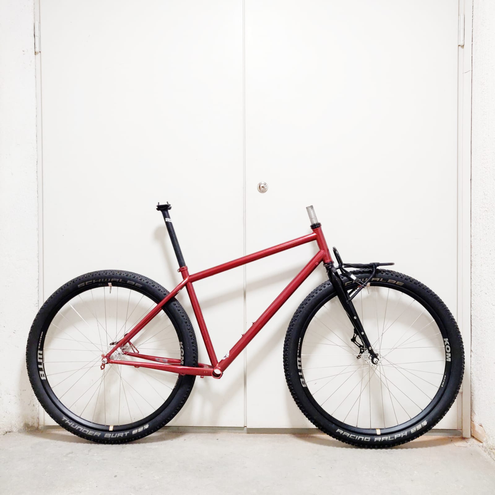

Kiekot sain käsiini 16.11.2019 ja tällä hetkellä projekti näyttää jo pyörältä. Keulakulma on sama 72.5 kun Sibbossa, eli tarakka asettu kivasti vaateriin. Myös nuo 27.5x2.25" renkulat mahtu heittämällä sekä runkoon että keulaan.

pelago sibbohan se siinä https://www.fillaritori.com/uploads/monthly_2015_12/image.thumb.jpeg.3d2be5d38021f87894753904581ac6e5.jpeg

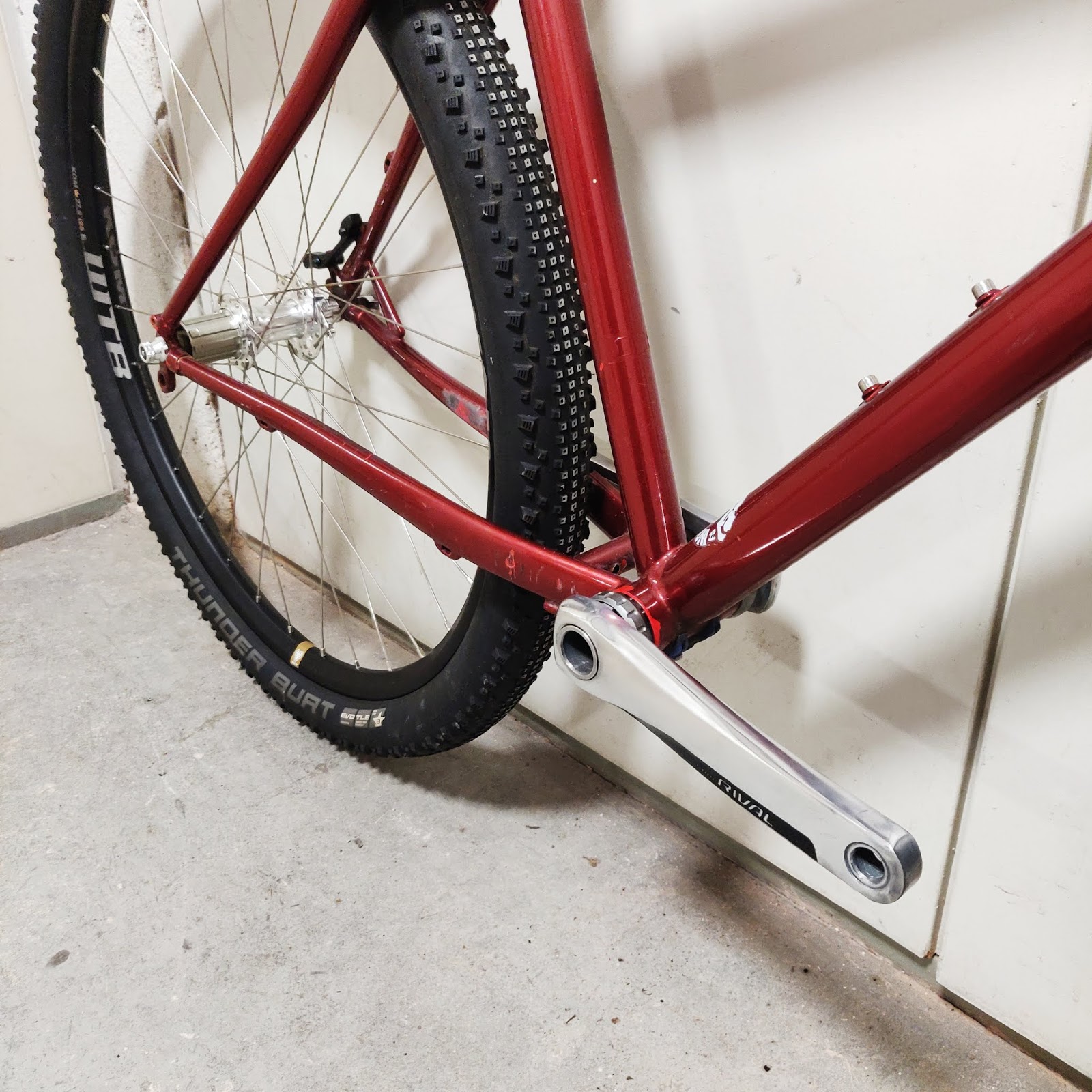

Jotta homma ei menis liian helpoksi, niin sanotaan että 38t ratas ei mahtunu pyörimään tässä. Onneksi suunnitelmana oli alusta asti 36t, mutta sekin voi mennä tiukille. Eturatas tulee kuitenkin mustana ja rataspakka kirkkaana.
Nelikantti never die
Mahtuu vaik 48
8)
Nelikantissa on kieltämättä puolensa. Mulla on vaan joku fiksaatio gxp-kampiin ja spiderless-rattaisiin. Tavotteena on laittaa kaikkiin pyöriin samantyyppinen voimansiirto, jotta osia voi halutessaan vaihdella ristiin.
Kyllä se 36t tähän tulee ja sopii, kysymys kuuluu et paljonko chainstaytä pitää muokata että sen saa sopimaan. Toivottavasti ei yhtään.
