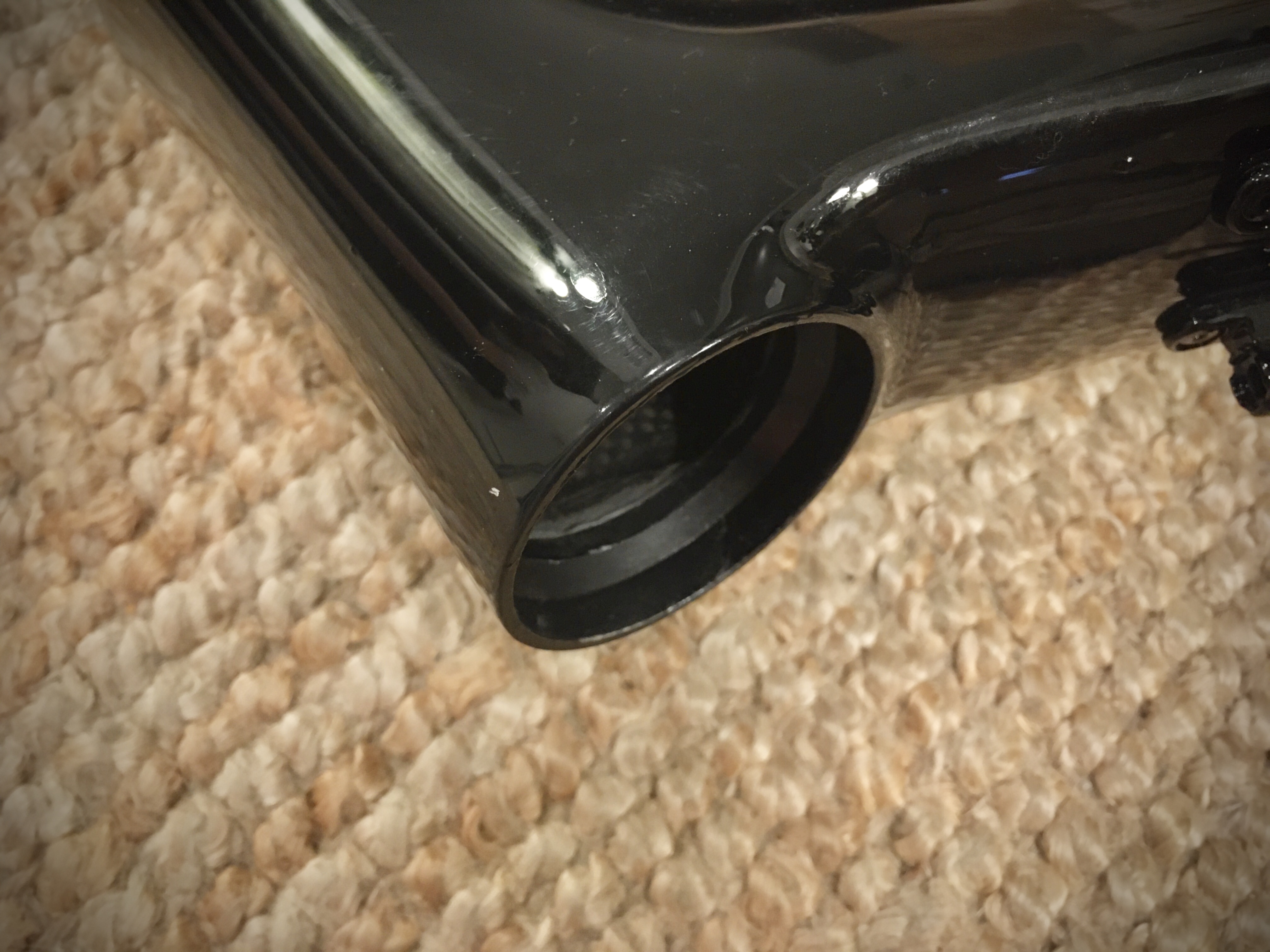

Ritcheyn integroitu alakooli on tämmöinen pirulainen (kuva ei oma):

Mikäli alakoolin mitat ja emäputken halkaisija koolin yläpuolelta eivät ole tiedossa, niin on hiukan vaikea arvailla oikeaa laakeria. Tom Ritcheyltä asiaa voisi myös kysyä.
Jos rungon emäputken alapäässä on integroitu IS52 laakerikuppi ja etuhaarukassa IS30/45deg alakooli, niin arvaan sinun tarvitsevan IS52-30 laakerin. Ilman mittauksia tästä ei valitettavasti pysty sanomaan mitään varmaa.
Näillä tiedoilla paras arvaus oikeaksi osaksi olisi Cane Creek BAA0087 → https://canecreek.com/product/40-series-is52-30-bottom-baa0087/

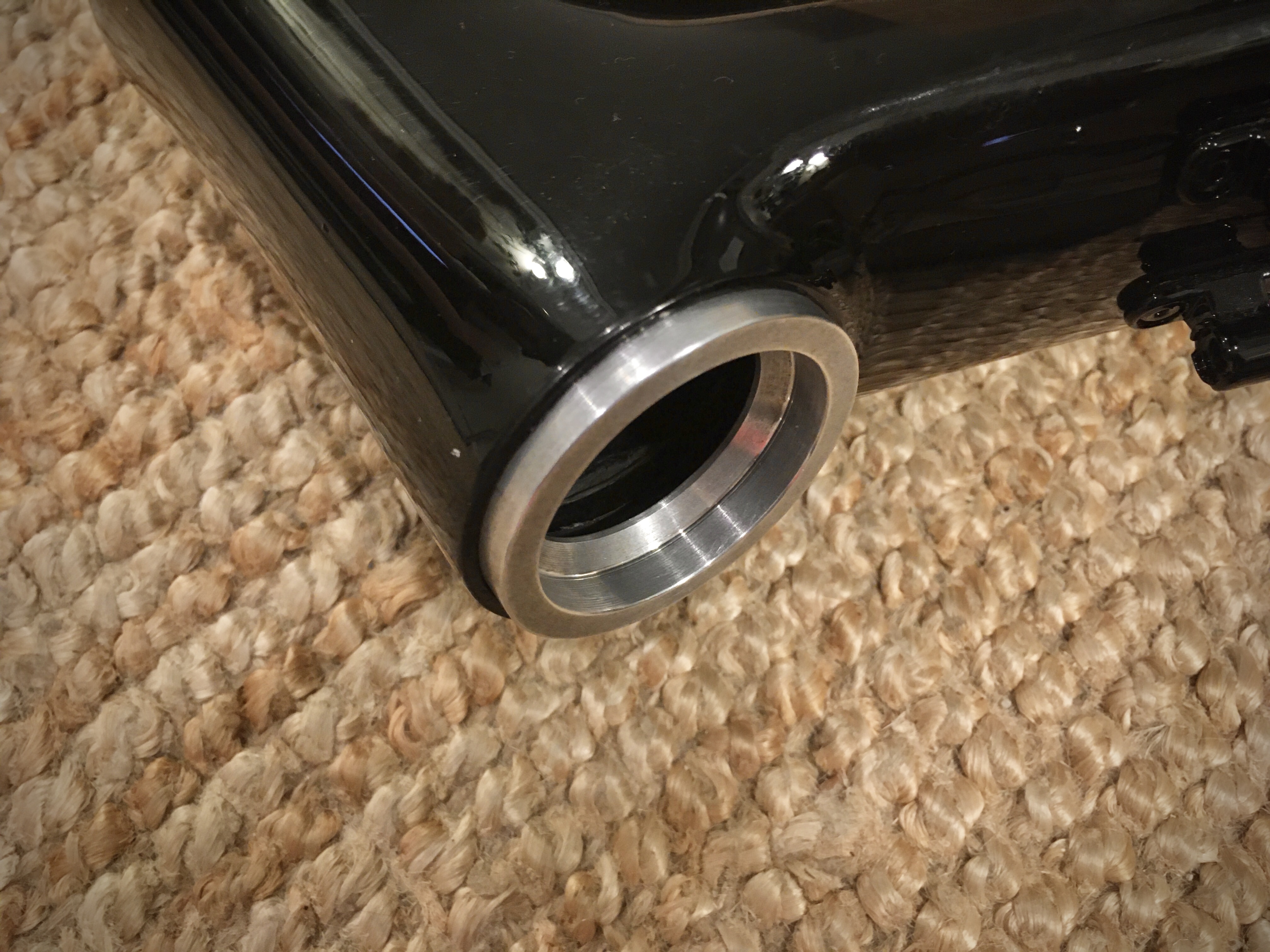

En laittanu Ritcheytä myyntiin.
Meni nimittäin

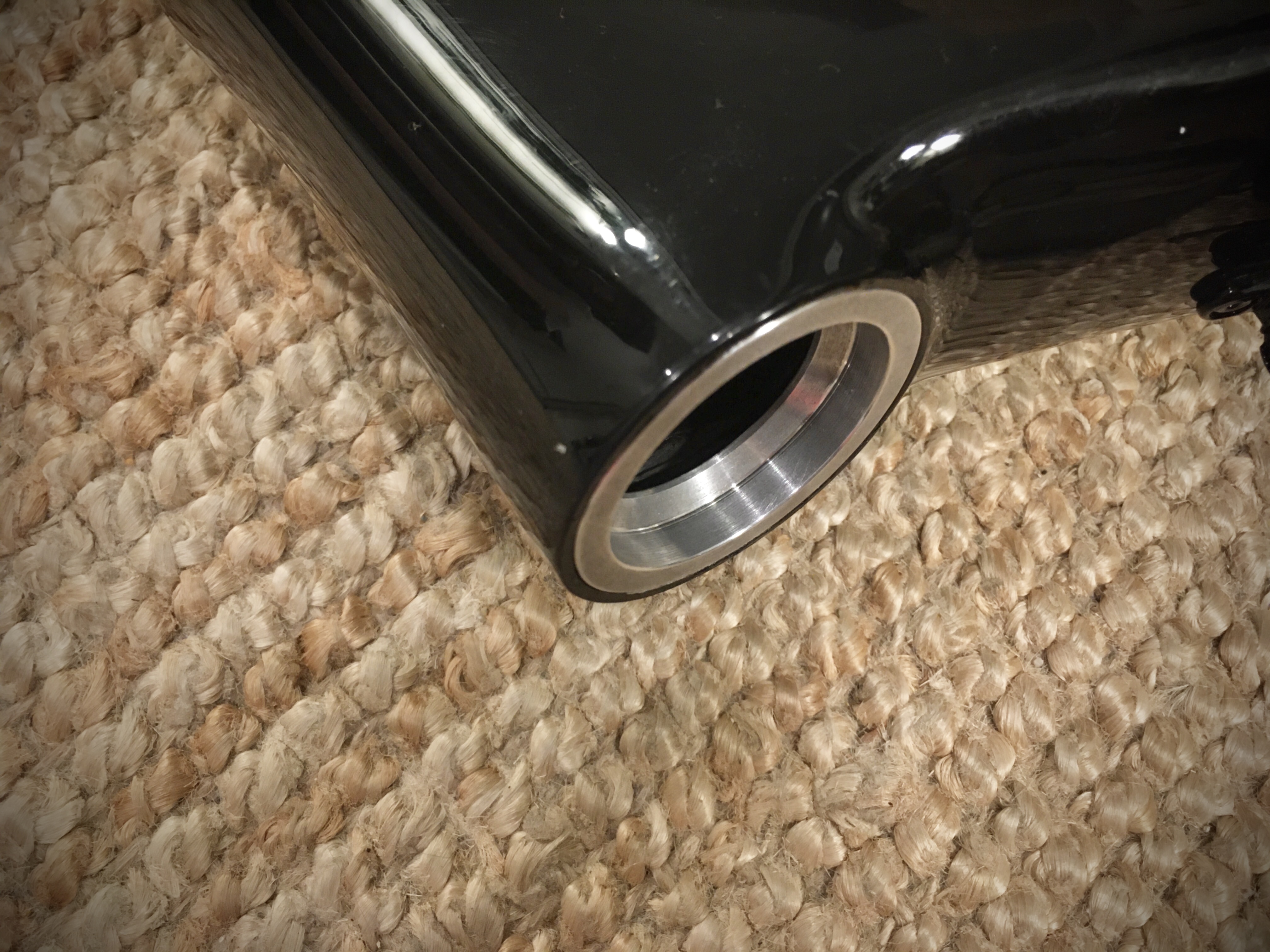

Ja tuammone siitä tuli. Ulkoa kuin IS52-laakeri, sisältä kuin IS42-emäputki:
Ja tuonne se sitte meneepi:
