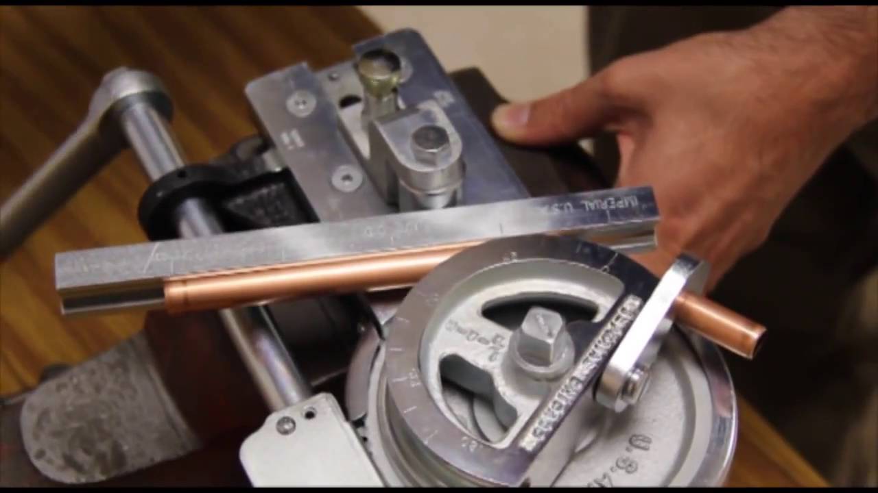

Tämä vaikutti tosi hyvältä putkentaivuttimelta, mutta jenkkimalli enkä näitä euroopasta juuri löytänyt. Tietoa vastaavista jota saisi euroopasta?

Jos jollain on suositella jotain ruuvilla toimiviaa putkentaivutinta saa suositella.
https://www.instagram.com/p/B3fGQHllXDZ/
Katoin tota matoruuviin perustuvaa taivutinta ja mulla menis varmaan tota veiviä taaksepäin kieputellessa hermot aivan välittömästi.
Kun mä joku päivä ostan itelleni kunnollisen putkentaivuttimen, se on varmaan tämmönen Suomessa valmistettu Bend-merkkinen. Nää on myyjän nettisivuilla listattu “taivuttimina” eikä “putkentaivuttimina”, eivät sen takia olleet hakutuloksissa korkealla mutta lopulta löytyi.
https://shop.teamlaine.fi/c10492/ohutseinäiset-putket
Nään ainakin etuna ruuvilla taivuttaessa että saa todella tarkasti oikean kulman. Toki tommosella perinteisellä homma on varmasti nopeampaa.
Ihan pätevän näköisiä nuo Bendin taivuttimet. Nuo tai ridgidin taivutin tällä hetkellä nyt varmaankin varteenotettavimmat, mitä tullut vastaan suomalaisista kaupoista.
Silloin jos tarvii tehdä tarkempi taivutus kuin mihin perustaivutin ns. vapaalla kädellä pystyy, voi tehdä jonkinlaisen jigin rajoittamaan liikerata just halutuksi. Sillä tavalla saa tarkkuuden lisäksi tehtyä useita samanlaisia kappaleita sutjakasti.
Kaipa ruuvattavallakin taivuttimella joku tarkoituksensa on. Ite olen pyöritellyt aika paljon semmosta veiviä joka saa kappaleen kääntymään yhden kierroksen 360 pyöräytyksen aikana ja mieluummin vältän sellaista, jos mitenkään voin.
