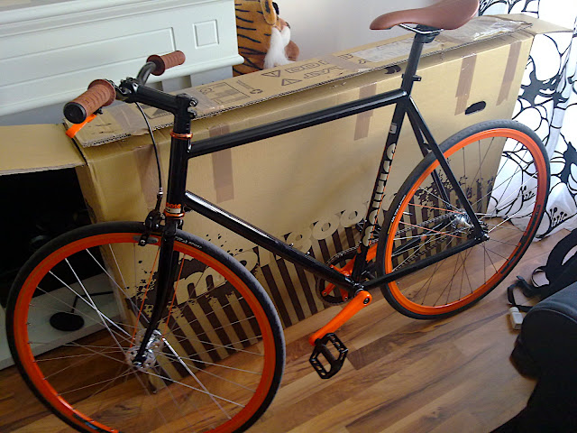

Siinä se nyt sitten on, marketti fixi =)
Ensimmäinen fiksi meikäläiselle. Ajelen pääasiassa Enduroa maastopyörällä, ja tämä on hankittu työmatka, kaupungilla kurvailu/kikkailu kulkineeksi. Aluksi arvoin että tilasinko liian ison, kun geometria on aika erikoisen oloinen. Satulaputki tais olla 61 ja vaaka on 57. Tuossa kuvassa tuo satula on näin pitkäjalkaiselle 185cm kuskille “kikkailu” asennossa eli polvi jää vielä ihan huolella koukkuun vaikka polkisi niin että kantapäät on polkimilla. Geometria ei huolettanut enää pätkääkään kun ekan kerran pääsi ajelemaan, vekotin tuntuu ihan loistavalta laitteelta ajella.
Huomioita vekottimesta:
  • Satulaputki+satula painaa ainaski tonnin.
  • Kokonaisuudessan laite on selkeästi kevyempi kuin tuo minun 13kg täpäri (ylläri), kokonaispainoa ei ole tiedossa, todennäköisesti liikaa.
  • Kampien ja kehien maali on halvan näköset
  • Stemmi on taitaa olla vähän pitkä, niin se ainakin noilla maastureilla ajelun jälkeen tuntuu
  • Vannenauhat meni vaihtoon heti kasatessa, löin taakse 7½ baaria, niin minutin päästä pasahti, sehän puhkaisi pinnan aukon kohdalta vannenauhan ja sisurin.
  • Kiekot soi kuin kantele ensimmäiset 10m ajossa, mutta vaikuttaisivat olevan sen jälkeen suorat. Pitäs varmaan vähän tarkistus rihtausta suorittaa.
  • Eturieska/kammet tai jokin on epäkesko, toisessa kohtaa kampien kierrosta ketjut heiluu noin 3cm pystysuunnassa, toisessa kohtaa 0.5cm.
  • Tankoo vois varmaan kaventaa, katotaan jaksaako.
Vehje tuntuu sen tyyliseltä kuin hainkin, saumat ei ole mitään yyberhienoa mutta tuntuma on jäykkä ja kestävä.
Polkimista tykkään, en meinaa laittaa lukkoja kun normikenkiä haluais kaupungilla pitää kuitenkin. Maastureissa on lukkikset ja sinkulassa on häkit, toi saa olla fläteillä.
Ekan ajelun ajatukset:
  • Ohjaus on todella nopea se on kivaa.
  • Miksi vitussa tuossa on 175mm kammet? Ei kovin jyrkkään kallistella.
  • Skiddaus ei ole vaikeeta
  • Tolla keulii ihan mielellään, versus mun sinkulakonversio
  • Bunnyhoppi fiksillä on vaikeeta, tää mua hiertää, toi on niin oleellinen taito että pääsee katukiveyksestä yli, haastavaa on kun pitää saada polkimet oikeelle kohtaa. Pyörän saa kyllä hyvin ilmaan, mutta koitappa saada se ilmaan juuri jonkun esteen kohdalla.
  • Pakkitelu on helvetin vaikeeta.
  • Kenkä osuu tod helposti eturenkaaseen, pitääkö sittenkin laittaa häkit prkl.
Vähän kun opettelis pyörällä ajamisen kokonaan uudestaan.

Tai aika kevyt välitys ja kunnon etunoja. Jotkin häkit tai remmit kannattaa olla, niin pysyy hätäskidailuissakin jokin tolkku. Hurjalla etunojalla kaatuu helpommin ja jarrutusmatka on pitempi.
happo-orgiat - 14:08, 18.4.2010 » Tai aika kevyt välitys ja kunnon etunoja. Jotkin häkit tai remmit kannattaa olla, niin pysyy hätäskidailuissakin jokin tolkku. Hurjalla etunojalla kaatuu helpommin ja jarrutusmatka on pitempi.
Juuri tohonhan se perustuu, välitys tossa on kevyt, ei muuta munat stemmiin ja takarengas lukkoon. Eihän se vauhti kyllä tolla hommalla paljon hiljene. Jos ette ollu vähään aikaan kokeillu, niin kyllä addun ghettosuperstaarit tommoseen piikkipolkimeen tarraa todella hyvin, mutta eihän se tietenkään minkäänlaista ylöspäin nostoa pidä. Oliskohan tommoset power gripit hyvät, vois testailla. Kiitti tosta videosta, tuotahan pitää vähän kokeilla (treenata kuus viikkoa parkkiksella niin kerran onnistuu) .

Mulla on 180-milliset kammet - kun halvalla sain - eikä oo kolahtanut kertaakaan edes isompien bemaksiflättien kanssa.

edit: tirktark siis? Akriggilla ei ainakaan oo mitään ongelmia kammenpituuden kanssa. Mut kieltämättä tuossa kiinaihmeessä on korkealla keskiö - korkeammalla kuin esim. vigossa.
Ei jumaliste, Akrigg kyllä osaa. Ei onneksi tullut tuota ensikosketusta kuvattua. Ainoastaan pyörä näytti suunnilleen samalta Crisin ekassa sessiossa, siinäkin näyttäisi haarukka olevan erilainen.
Hyvä kuulla että toi 175mm kampi ei pitäis olla ongelma, mullahan tämä on tietenkin täysin psygologinen juttu, olen yksivaihteesta lukenu että pitää olla 165mm kampi, ja kun tuossa ekan kerran kolahti niin heti tulee mieleen että tässä on jossain muualla vikaa kuin kuskissa.

Minkä kokoiset nakit tuohon menee? Vakiona 700C-25 Ultra sportit. Kai?
