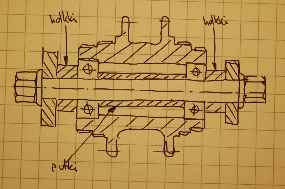

Jos intoa riittää, niin voihan tuollaisen pulttiakselin modata tavalliseen urakuulalaakeroituun napaan. Irtokuulien kanssa homma menee jo aika vaikeaksi.
Ootas hetki, piirrän nopean skissin rakenteesta.

Modaus onnistuu varmaankin kaikkiin urakuulalaakeroituihin napoihin.
Aluksi navan sisuskalut täytyy purkaa. Eli akseli ja lukkomutterit irti ja ainakin toinen laakeri irti navan rungosta. Jotta napa toimisi kunnolla, pitää laakereiden väliin lisätä stoppariputki, mikä estää laareiden liiallisen kiristämisen. Putken ulkohalkaisija n. 12mm, sisähalk. 10mm, pituus laakereiden välisen etäisyyden mukaan.
Laakereiden ulkopuolelle tarvitsee myös lisätä holkit, joilla navan leveys saadaan 120 milliin. Yhtenäinen holkki helpottaa asennusta, mutta myös nippu 10mm prikkoja toimii.
Lopuksi paketti kiinni fillariin M10x1 läpiakselilla ja muttereilla.
