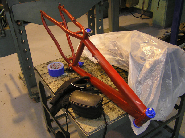

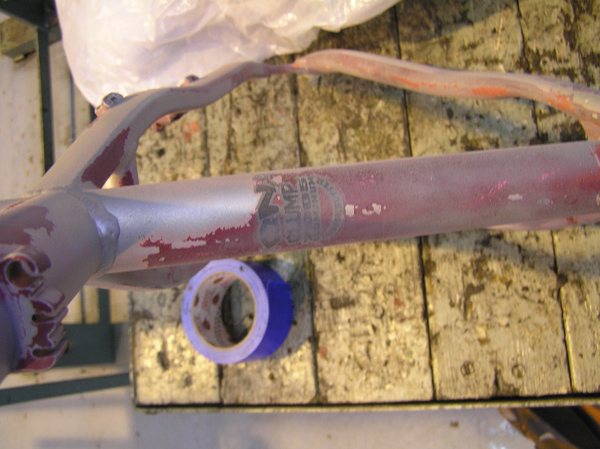

[li]Pyörään oli sudittu (tosin siististi) heikosti tarttunut ja mataksi haalistunut punainen maali, joten päätin puhaltaa koko rungon. [/li]

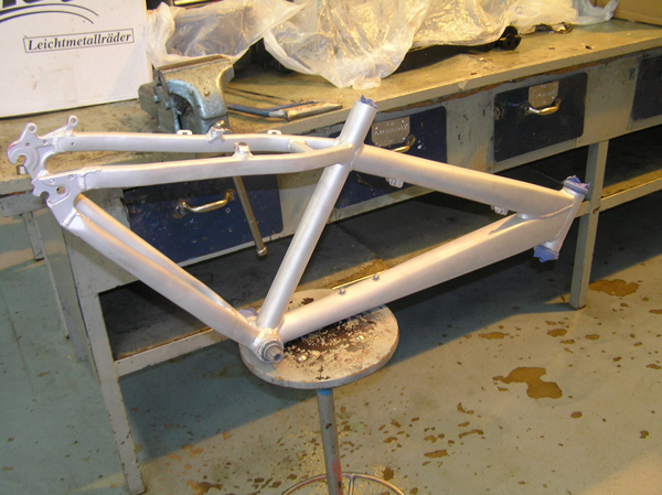

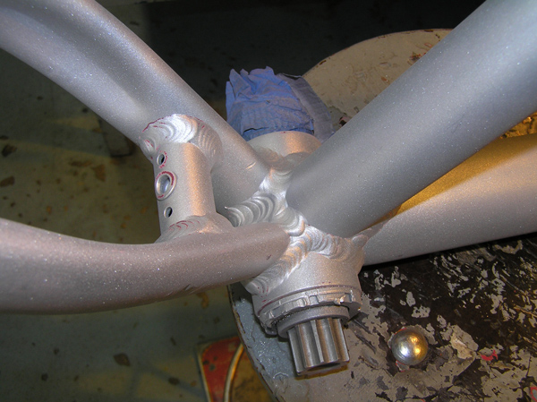

Rungon lasikuulapuhaltamisen pääsin tekemään paikallisen ammattikoulun puhalluskaapissa. Aikaisemmin kokeilemaani alumiinioksipuhaltamiseen verrattuna lasikuulapuhallus oli aika hidasta, mutta tuskin poisti lainkaan ainetta rungosta. Sain kuitenkin lähes kaiken maalin irti.
Rungon väristä tuli aika jännittävän matta-alumiinin ja kiiltelevän lasin sekoitus. Myöhemmin ajateltuna olisi kannattanut vain vedellä lakka tässä vaiheessa rungon päälle, mutta ajatuksenani oli vielä vähän siistiä runkoa hiekkapaperilla ja kiillotustahnalla.
