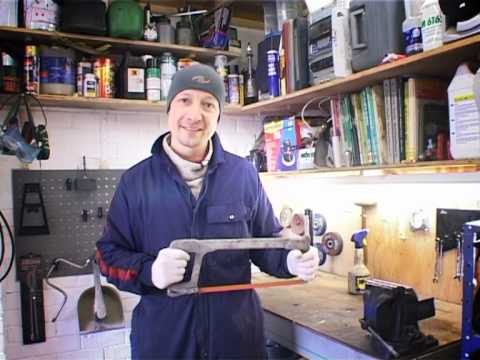

Onnistuuko kaulaputken lyhennys rautasahalla?
jos siihen jää jälki sahalla niin go for it, huomaa että terän piikit kohti metallia
Millä kannattais ruveta Carbon/alumiini haarukan ruotoputkea lyhentelemään. rautasaha ei oikein houkuta.
Siis se putki on alumiinia? Rautasahalla.
EDIT:
Mitä muita vaihtoehtoja on? Putkileikkurilla alumiini varmasti katkeaa, mutta silloinkin joudut viilalla avaamaan sen ruotoputken sisäosan sillä alumiini painuu vähän sinne sisään.
Voit viedä sen haarukan pyöräliikkeeseen ja ne sahaa sen siellä takaahuoneessa rautasahalla ja siistii viilalla ihan niin kuin itekkin voisit tehdä.
…ja vaikka olisikin karboonia, niin rautasahalla edelleen. Täällä on selkeät ohjeet
