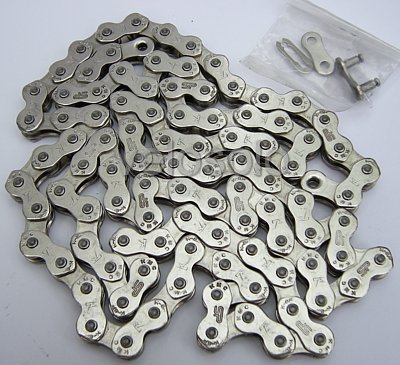

KMC Z410 ilmeisesti on aivan kuraa? Sram PC-1 Ok hinta/laatu suhteeltaan? Muita hyviä vaihtoehtoja alle 20e hintaluokassa? Punainen värikään ei olisi pahitteeksi, mutta perus hopea menee. 1/8 leveänä ja suomesta saatavuus plussaa.
Yhden pc ykkösen olen saanut ajossa poikki,ihan ittekseen,mutta siinä oli kai joku vika niittauksissa.
Miche Pista jos ei ulkomailta tilaaminen pelota. Tulee alle viikossa lähipostiin ja maksaa sen kympin. Ihan ok ketju.

Eiha - 6:43, 17.8.2010 » [Miche Pista](http://www.probikekit.com/display.php?code=K3062) jos ei ulkomailta tilaaminen pelota. Tulee alle viikossa lähipostiin ja maksaa sen kympin. Ihan ok ketju.
Minulla ja nimimerkki Pahuksella on katkennut lähes uusi Michen ketju. Voi olla sattumaa, mutta ikävää sellaista. En kylläkään ole muita ketjuja aikaisemmin saanut katkaistuksi ilman apuvälineitä, tai sitten ravioriin reiteni vain murskasivat liitoksen, joka on luultavasti tehty kestämään Chris Hohoin jalkoja. PItänee varmaan lähteä velolle myös ennätyksiä murskaamaan.
^ Oho aikamoista. Pitänee ajella varovasti :slight_smile: Onneks mun reidet ei oo niin rautaa.
^^ pärähtikö ne auki lukkolinkistä vai jostain muusta kohtaa? itse käytän myös micheä eikä ongelmia ole ollut mutta kieltämättä ketju tuntuu aika rimpulalta ollakseen ‘oikea 1/8" rataketju’.
Olen tänä suvena saanut 2 kpl Shitmanon HG ketjua polkemalla rikki, eikä ole mitkään tunkkireidet nämä munkaan koivet.
Mullakin katkennut lähes uusi Michen Pista. Ei menny lukkolinkistä.
Miche on kyllä aika rimpula, paavolta poikki, ilkalta poikki ja joltain kolmannelta poikki ja sitten tietty nimim. Heikki.
Olli luopui omastaan kun se venyi kuin purukumi… ei siis sen 20 euroa arvoinen jos vertaa toistaiseksi “kuolemattomaan” kmc:n 510-sarjan ketkuun.
