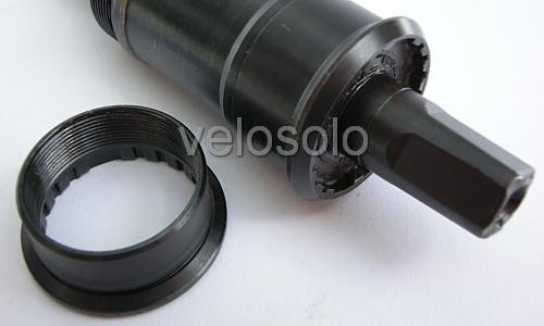

Löytyy “kierteettömiä” keskiöitä, joissa siis ei oo holkkeja jotka kiertyy runkoon vaan holkit kiertyy vain keskiöpatruunaan itseensä ja siten puristaa keskiön kiinni. Näitä on saanut ainakin Pyörätohtorilta, Kumiluodista ja ulkomailta. Varmaan paras ja halvin ratkaisu kaikkiin ranskis-, sveitsi- ja raleigh-kierteisiin.
Kierteettömät keskiöt löystyvät helposti. Niiden kanssa kannattaa käyttää jämäkkää loctitea.

Mulla on kierteetön keskiö 116mm akselilla. Tilasin noita pari ylimääräistä kun duunasin kaverille Mercierin ja ajattelin että ehkä joku muukin joskus puuhailee jotain ranskis- tms epästandardiprojekteja. 20€, pistä viestiä jos kiinnostaa.
Hyvin on kuulemma toiminut, mutta Locktiten käyttö on tosiaan suositeltavaa noiden kanssa.

Onko tietoa, mikä työkalu sopii tohon YST:n kierteettömään keskiöön? Ilmeisesti joku Shimanon keskiötyökalu kelpaa, mutta selviääkö jollain Biltemasta löytyvällä tuotteella?
Biltsun keskiötyökalu on tehty Shimanon standardiin biltsun toleransseilla ja on sopinu mulla samaan standardiin tehtyihin keskiöihin.
http://www.biltema.fi/osteri/data/webpics_all/Web%20images%20Sorted/27/large/27-023_l.jpg
Varmaan toimis?
