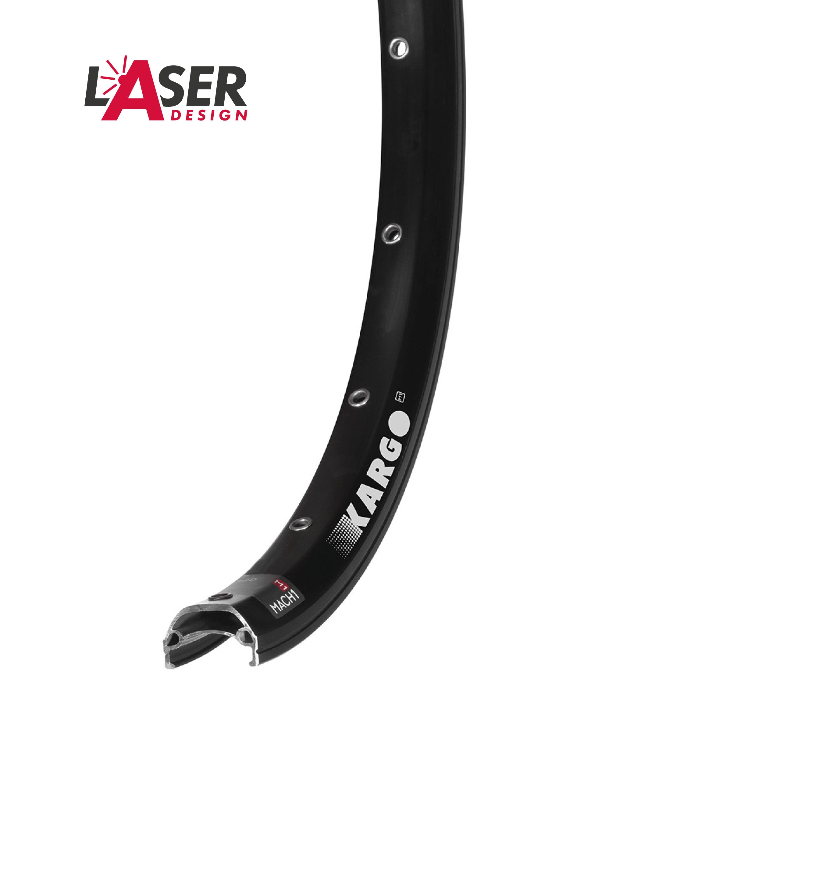

Onko palstalaisilla suosituksia 26 tuumaiselle kirkkaan väriselle vannejarruille sopivalle kehälle johon uskaltaa asentaa 26x2.3 renkaan? Kategorialtaan sais olla enemmän XC kuin touring ja painoa kehille ei mielellään tarpeettoman paljoa jotta pyörä ei muutu lahnaksi.
Nykyinen 17mm sisäleveyden kehä naitettuna 2.2-2.3 leviään renkaaseen ei valtaisaa luottamusta herätä joten kiekkojen rakentelu alkaa tuntumaan ajankohtaiselta.
Tommonen löyty nopealla etsimisellä. Speksit aika jees, mutta toi ruma ja korkea profiili tökkii. :frowning: Samanlaisia numeroita jos löytäis klassisemman näköisellä matalalla profiililla niin siinä olis mulle kehät.
Eipä noita muuten oo hirveesti uutena.
Nuo velo-orangit näyttää hyviltä. Painoa ehkä snadisti enemmän mitä haen, mutta tubeless ominaisuus ynnä muut hienoudet saattaa antaa senkin anteeksi. Sitten jääkin enää saatavuus isoimmaksi ongelmaksi. Sun Rhyno Lite kehää tuolla rapakon takana tunnutaan suosivan mutta niidenkin saatavuus ihan mahoton täälpäin merta.
Hetken taidan vielä meditoida noiden Kinlineiden XM25T kanssa, ehkä se korkea profiili ei olekaan niin deal breaker kun kaikki muut boksit tikkaantuu aika kivasti.
Halo White Line jos 20mm sisäleveys on tarpeeksi? Pitäis kyl riittää etrton speksin mukaan.
Nyt osuit kultasuoneen. 20mm on leveys minkä kanssa pystyn hyvin elämään. Estetiikkapuolikin toteutuu näissä.
