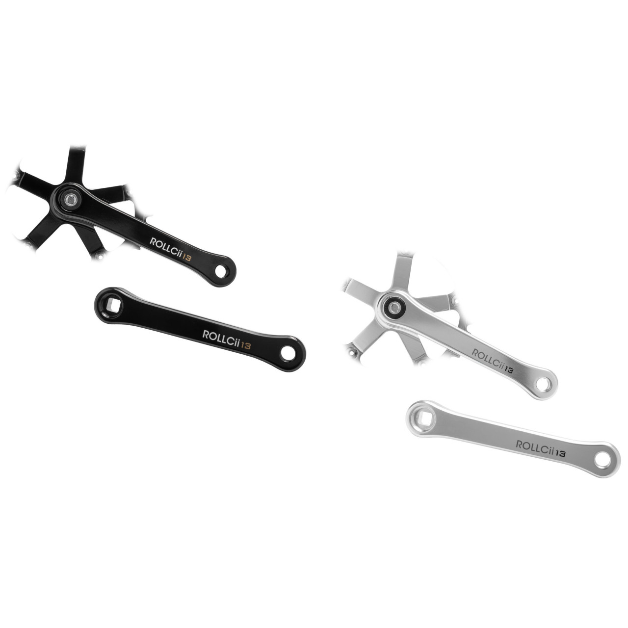

Nää on varmaan tehty camembertista?
Ei sillä että välttämättä ratkaisisivat edellä kuvattua ongelmaa, mutta alle 30e hinta houkuttelee.
Samaa näemmä nimillä Prowheel ja Mighty ainakin myyty
Mulla on parissa pyörässä ollut jotain tommosia kolmenkympin vino della casa -tyyppisiä kampia ja ihan hyvin ne on pelittänyt arkiajossa.

Mulla ollut smanlaiset käytössä n. puolisen vuotta. kampi-akseli viiste mennyt ns. lyttyyn ja tuli välys aika nopeasti. reditissä löytyi vastaavia ja joku sanoi, että ne on ratakammet eikä katukammet. Nooh, laitoin lukitetta ja jatkoin matkaa. Hyvin pyörii vielä. jos löytyy hyvä diili käytettynä, niin ostaisin uudelleenkin. Kauppaan jättäisin ellei ole black friday -70% alessa tms.
Mulla ollut kolme kesää ajossa, ei muuta ongelmaa ku että Michen millimetrit on vähän Shimanon vastaavia paksumpia, eli asennus ja poistaminen Dura-Ace laakerin kanssa tekee tiukkaa.
Kiva muotoilu
