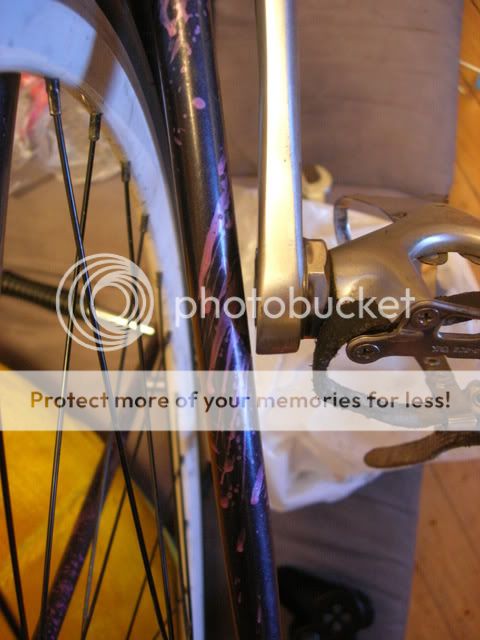

Mietin tässä että ei kai haittaa että vasen kampi on noin lähellä chainstayta?
^Ei tuo näytä vielä kriittisen lähellä olevan, mutta joudut varmistumaan asiasta ajamalla: kampi ja keskiöakseli mutta lisäksi myös runko joustavat aina jonkin verran runtatessa ja saattavat tällöin osua ketjuputkeen.
Laitoin juuri Campan uudenmalliset pistat kiinni ja laikkaa joutui näyttämään vetopuolen veiville juuri tuosta syystä: kuiviltaan pyöritellessä tilaa jäi millin verran, mutta ajossa osui.
Okei, saa kattoa miten käy ajossa. Aluksi koitin noita kampia toiseen runkoon ja siinä otti vasen kampi chainstayhyn kiinni jo ennen kun oli saanut kiristettyä loppuun, leveämpi akseli ei käy kun menee ketjulinja vituiksi. saa kattoa jaksanko näyttää laikkaa vai hommaanko uudet kammet vaan.
