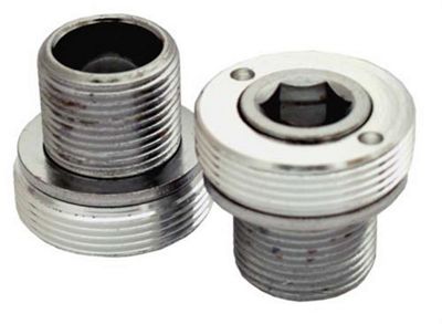

No niin oon jo jossain muussa langassa aikanaan kyselly asiasta, mut nyt haluaisin oikeasti tehä asialle jotain eli siis mulla sellaisesta selfextracting kammen pultista pyöristynyt kuusiokolo kanta ja se pitäis saada irti et pääsisi vaihtaa keskiön. Kävin tänään sen kanssa lbs:ssä ja yritettiin vääntää sitä auki noista kahdesta pikkukolosta alla olevassa kuvassa, mut oli liian tiukassa.
Sitten mietittiin et siihen vois hitsata yhdellä täpällä kiinni kuusiokolon, mut mitenköhän toi vaikuttaisi kampiin? Tai sit siihen vois vaan hakata väkisin liian ison torxin ehkä 9mm ja vääntää sillä oisko kellään muita ideoita?
edit. haha oonpas mä ollut jäässä tossa yllähän mä oon tätä viimeksi kysynyt!
ei kai noista pikku reistä vääntämällä saa irti kuin ton alumiini renkaan joka toimii “ulosvetäjänä” kammenpulttia uloskiertäessä.
ääni hitsaamiselle, ei niille kammille mitään käy jos parilla täpällä hitsaa palan kiinni, pitää vaan suojata ympäristö roiskeilta.
→ se kestääkö se hitsattu pala sen kammen irrottamista/ton renkaan jenkojen korkkaamista onkin sitten…
