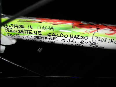

Olen viimeaikoina haahuillut verkossa Pegorettin pyöriä katsomassa, ja niiden ulkoasu on… en osaa edes heti suoralta kädeltä sanoa, että mikä. Mitä enemmän niitä katselee, sitä enemmän niistä kuitenkin pitää. Pyörän voi siis somistaa grafiikalla, joka hipoo jo liki naivismia. Ei ole näemmä pakko ottaa tätäkään asiaa niin vakavasti.
http://www.abovecategorynews.com/2009/01/pegoretti-responsorium.html

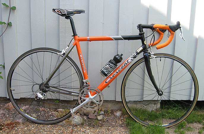

Kun Crescent kilpapyörämalliston viimeiset ja lopulliset kuolinkouristukset alkoivat 90-luvun puolivälin jälkeen, niin niiden maalaukseen alettiin kiinnittää enemmän huomiota. Tulos ei ollut aivan kelvoton. Tuossakin on yhdistetty vanhaa henkeä ja uutta maalaustapaa, kyllä tuon silmänräpäyksessä Crescentiksi tunnistaa, johtuuko se sitten tuosta oranssista väristä vaiko mustavalkoisesta ruudutuksesta, sitä en osaa sanoa:
http://212.112.179.20/images/44/4425192012.jpg
Johonkin tuohonkin suuntaan voisi itse tätä omien pyörien uudelleen maalaamista yrittää viedä. Välillä sitä on sitä mieltä, että kaikki täytyy entisöidä aivan ennalleen, välillä sitä ajattelee, että ei muuta kuin vapaasee liitoon vaan ja tekee sitä mikä itsestä näyttää hyvältä.
