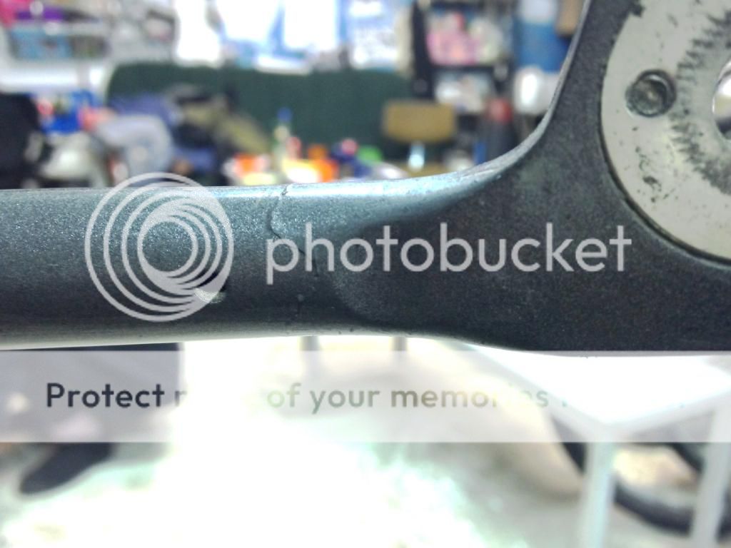

ei nyt ihan täysin hupsista, mutta mitäs mieltä. kageron chainstayssa tollasta murtumaan viittaavaa dropoutin lähellä. pitäiskö rapsutella maaleja pois ja kattoa mikä meininki vai ajanko vaan huolettomasti (sillalta)?
kuva näyttää ehkä dramaattisemmalta kuin livenä.
e. tosiaan tuo halkeaman näköinen on vain rungon sisäpuolella eikä jatku putken ympäri. sijaintina ketjun puoli joka ehkä viittais siihen, että vois johtua voimansiirrosta.
Maalit pois
poikkihan se on
Onkohan toi joku maalihomma vaan, jännä tollanen koko leveydelt crakki. Ei tietty mikään iloinen näky. :confused: Onks toi niinku ilmestynyt tohon et ei ollut ennen? Jokatapauksessa hioisin maalit pois ja kurkkisin tilannetta.
sillalta. myykää mulle ajopyörä
Maali ei sattumalta rakoile hitsauksen lämpöshokin kohdalta. Taidat tosiaan joutua hiontahommiin. Sitten kovaa ajoa niin tiedät ajaneesi ekan rungon loppuun.
Putki murtunut hitsaussauman vierestä. Kai noissa rungoissa on takuu niinku Tunturissa? Myy kybäl mulle niin hitsaan ja ajan auringonlaskuun.

valtameret on täynnä lelumiinirunkoisia lentokoneita joiden runkojen halkeamat ei todellakaan näyttäneet dramaattisilta ennen lentoonlähtöä :wink:
e: voittajaratkaisu miettiä aircrash investigationsin jaksoja tässä boardingia odottaessa :smiley:
