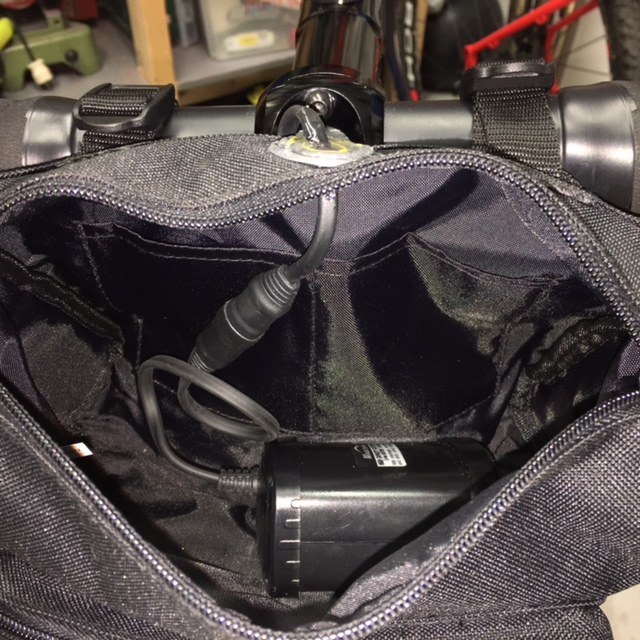

En tiedä ajaako kukaan muu enää akkuvaloilla, mutta itse kyllästyin akun remmien kanssa pelaamiseen ladatessa ja paskartelin itselleni tämmöisen.
Otetaan yksi halpis tankolaukku
https://www.budgetsport.fi/productresources/defaultpic/6418641026527.jpg
Revitään kassista kantokahva hihnoineen kuikkaan. Lisätään miljoonalaatikosta Magicshine adapteri
Ängetään adapteri kuukokejohdon reiästä läpi käyttäen tarvittava määrä väkivaltaa. Lisätään pirskaus Liquisolea ja voilá, meillä on dedikoitu kassi akkupaketeille. Tilaa jää kahden ison akkupaketin lisäksi vielä pähkinöillekin, tai vaihtoehtoisesti parille laagerille.
Kaunishan tuo ei ole, mutta vaikuttaa ihan toimivalta. Akun saa lataukseen yhden johdon irroittamalla ja laukun tarvittaessa irti samalla lailla. Lamppuhan mulla on siis haarukan jalassa.
