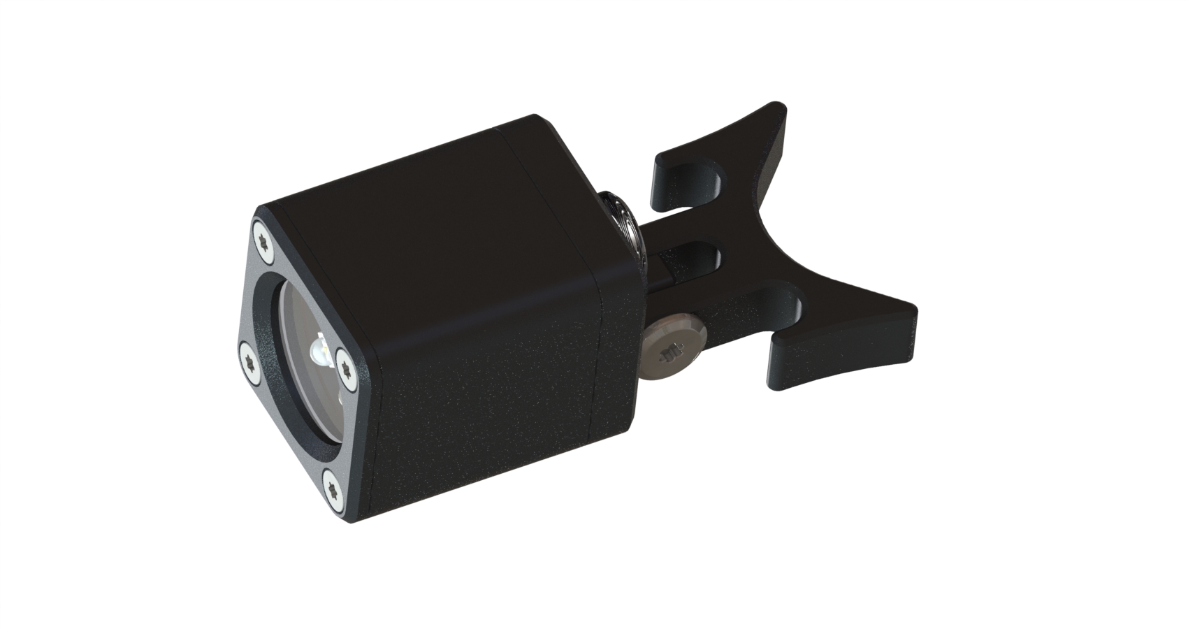

nyt myös teemaan sopiva takapuoli.
115e välkkyvä punanen valo
Kumilenkkikiinnityksellä vielä!
Eikä valo näy edes sivuille.
Salettia näkyy, jos sen kääntää osoittamaan sivulle päin. Vieläpä en mode pulse, koska 115 eurolla saa sellaisenkin ominaisuuden.
Entäs se toinen sivu?
Vai pitääks ostaa kaks? Molemmin puolin. Huh
FTFY
No eiku kolme, vasen, oikee, keskelle. Ja kaikki vilkkumaan.
Näin tämä on varmasti suunniteltu. Ja eihän 345 e ole vielä paha hinta siitä, että le mode pulse ihastuttaa 0, 90 ja 180 asteen kulmissa kanssaihmisiä. Ja tollai kolmoisasennettuna lampe arrieré on silti halvempi kuin lampe avant (349 e).
Joku vois kyllä ottaa ja tilata yhen tommosen etteen ja yhen taakse nii päästään porukalla pällistelemään.
