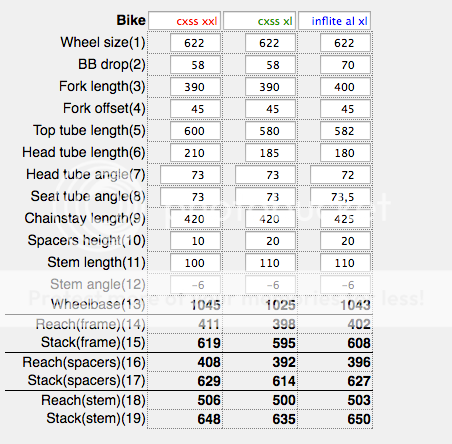

jos ens kesänä on italiasta tuotuja mash cxssiä paljon myynnissä paljon niin vois ehkä yhden poimia vaikka vannesorvit ja 120 mm perä vähän epäilyttääki. toisaalta >45 mm potentiaali kiinnosta ja sit vois ehkä hyvällä omallatunnolla luopua faggosta. Ehkä :frowning:
Näiden laskelmien mukaan xxl 100 mm stemmillä ja 20 mm avaruudetin_pinolla menis aika hyvin 1 = 1 canyonin kaa mut myös xl toimis (ottaen huomioon että canyonin ei tars olla yhtään pidempi ja selkä taipuu ainakin toistaiseksi vielä hyvin mutkalle).
