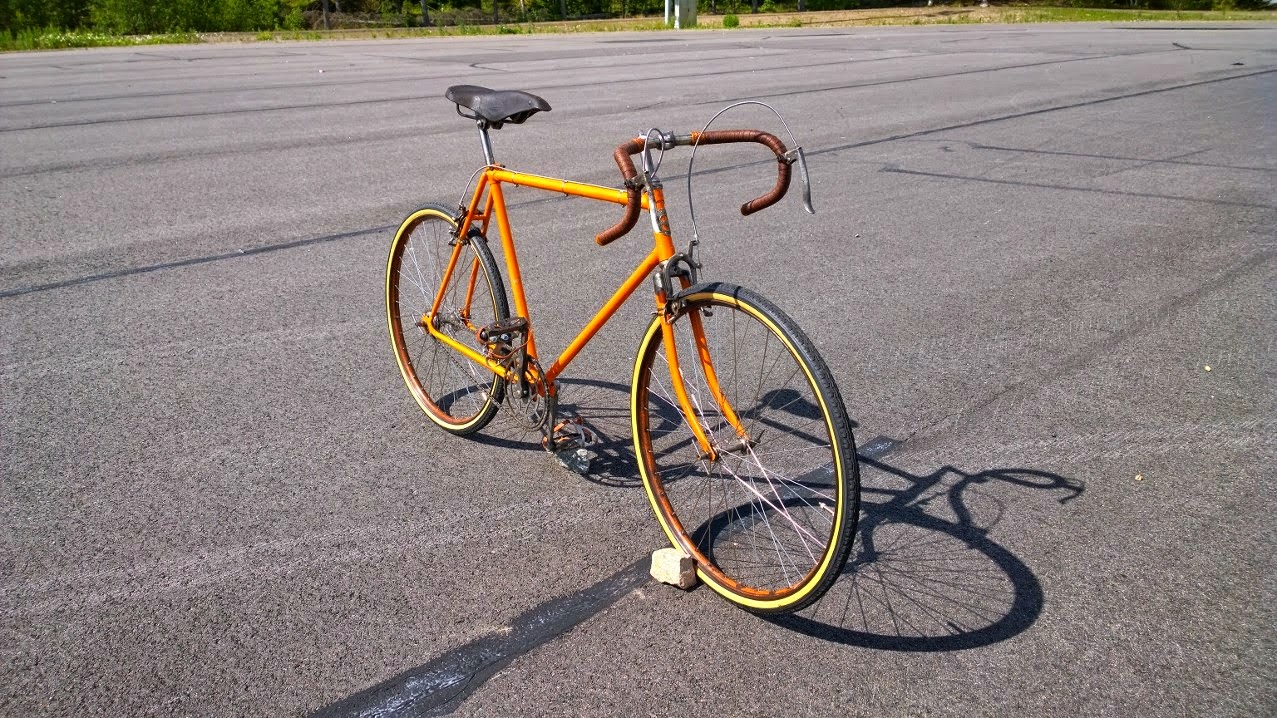

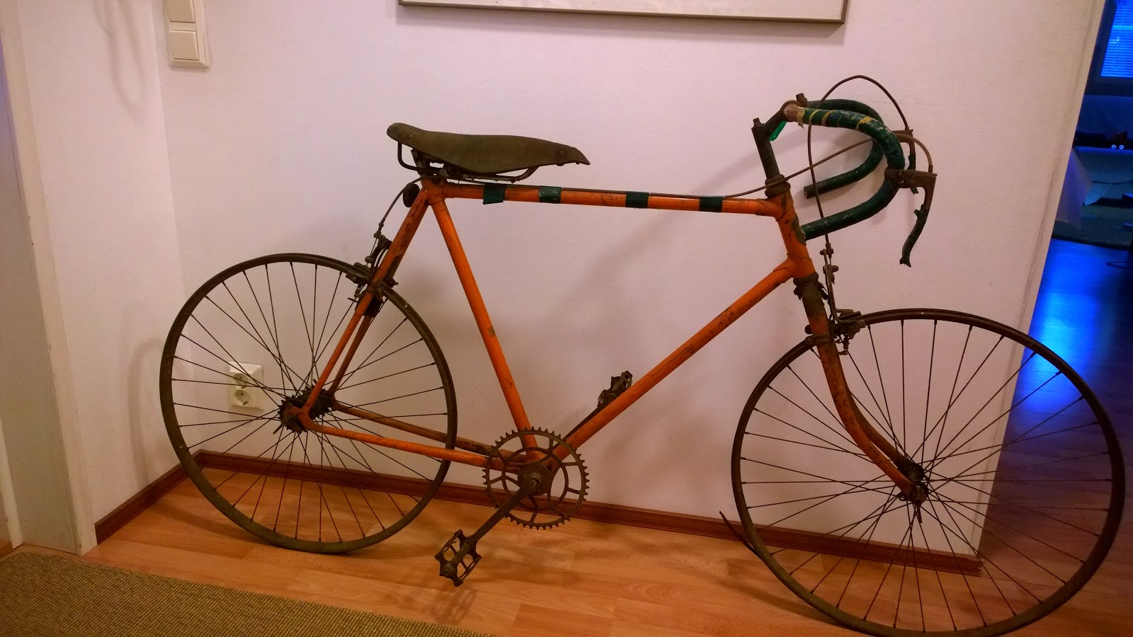

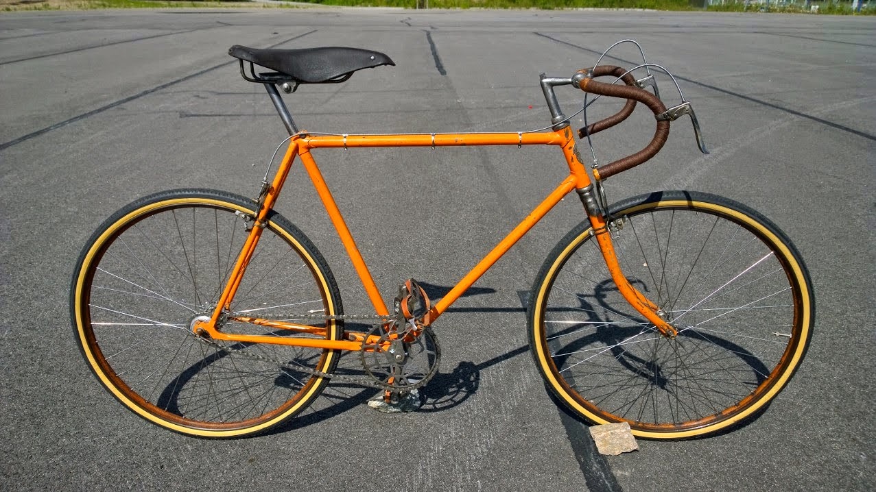

Suomalainen Kone ja Terän valmistama Tammer on nyt ajamista vaille valmis. Vintage- ja antiikkifillarit -keskustelussa vähän jo asiaa tuumailtiinkin. Tällä hetkellä oletus on, että pyörä on 30-luvun lopulta. Kone ja Terä oy ryhtyi valmistamaan pyöriä vuonna 1935 ja valmisti myös kilpa- ja “retkeilypyöriä” tuolloin - jopa muitakin kuin mustia, mistä tämä pyörä on mukavan värikäs esimerkki.
Puhdistin ja vahasin pyörän rungon maalipinnan, joka on sen verran hyvin säilynyt, etten edes harkinnut uudelleen maalaamista. Kone ja Terän suomenlippulogon jäänteet ovat vielä pystyputkessa nähtävissä. Vanteiden oranssi maali on pahemmin patinoitunut, mutta säästin senkin - puhdistin ja lakkasin. Kromipinnoitteet ovat kadonneet lähes kokonaan. Ainoastaan navoissa ja ohjaustangossa sekä satulatolpassa sitä on hieman jäljellä. Metalliosat, oli niissä kromia tai ei, on puhdistettu ja lakattu kaksikomponenttilakalla.

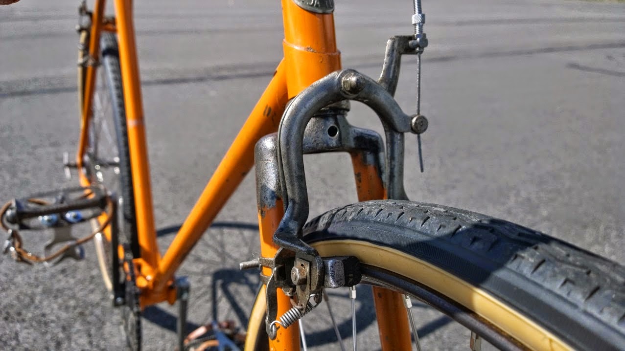

Ebaysta löytyi käyttämättömät prewar-jarrut, jotka ovat tyypiltään samanlaiset pyörän jarrujen kanssa. Sain noista Ebay-jarruista joitakin pikkuosia mm. jarruvaijerit ja niiden kuoret sekä jarrupalat.

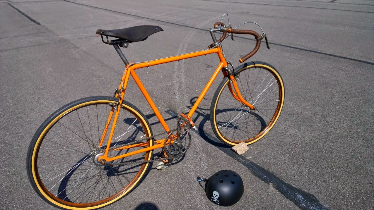

Satula on Lepperin, 37 senttimetriä pitkä mustanruskea kanootti. Ostettaessa sillä oli helmat korvissa mutta kastelin sen ja pistin korsettiin kuivumaan, jonka jälkeen se oli taas muodoissaan.
Takanavassa on molemmilla puolilla kierteet rattaalle ja lukkorenkaalle. Pyörässä oli toisella puolella 18-piikkinen ja toisella puolella 16-piikkinen. Pistin huvikseni toiselle puolelle kiinteän, mutta ajettuani sillä 10 kilometriä, totesin, että taidan vaihtaa vapaarattaan tilalle. Miksi istua muurahaispesässä kun voi istua sohvallakin?
Renkaat ovat Hutchinsonit, kooltaan 37-590. Ruskeat kankaiset tankonauhat pinnoitin sellakalla.
Uusia osia ovat takarattaat, ketjut, pinnat, kiilapultit, renkaat, tankonauhat. En ryhtynyt mitenkään patinoimaan uusia osia, koska ikäkerrostuneisuus saa mielestäni näkyäkin.

Jarrut ovat aikamoiset rimpulat. Vielä ehkä säädön puutetta, kun pitävät niin kauheaa kiljumista ja mekkalaa jarrutettaessa. Jarrutusteho on vaatimaton, mutta se ehkä hieman paranee, kun ja jos jarrupalat kuluvat vanteen profiilin mukaisiksi.

Niin että millainen ajaa… Loiva mutta kompakti, positiivinen kokemus kaiken kaikkiaan. Parasta tietenkin on tieto siitä, että ajaa n. 80 vuotta vanhalla pyörällä ja se kulkee siinä missä uudempikin - rutisematta ja paukkumatta ja napsumatta. Huonointa se että se pysähtyy helvetin hitaasti rutisemalla ja paukkumalla ja kiljumalla.
