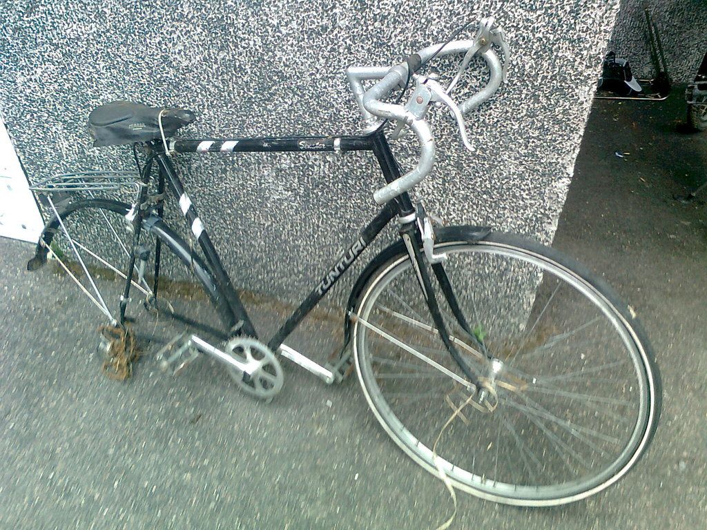

Pyörät vaihtuu mutta jotkut jää, tää runko sysäs 18v jantterin pyöräilyhjaommien salaiseen maailmaan ja niin homma lähti käsistä. kaikkia setuppeja ei kuvina ole mutta muutama on jääny kansioihin pyörimään. aikalailla viis vuotta on yhteiseloa takana ja lisää tulossa varmasti.
Haarukassa lukee ishiwata ja dropouteissa suntour.
  1. Tästä lähdettiin. jos voisin puhua nuoremmalle itselleni sanoisin älä maalaa. ja äläkä vittu heitä noita jarruja takasin roskiin.

mallailua

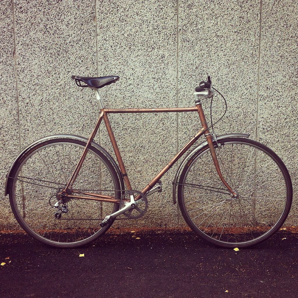

Nykykuosi, kevät 2015. tykkään tästä pyörästä päivä päivältä enemmän. Lokarit ja rengasosasto vaihtuu varmasti ja jossain vaiheessa mustaa kehää. katotaan sit joskus. painaa jotain 12kg

siistii. vielä isommat kumit alle ja jarrut niin 5/5!!!
Kyyllää! Tässä pyörässä on mukavasti luonnetta ja tyyliä.

42mm kumit menee maksimissaan ilman lokareita. 35mm olis aika kivat jos löytäisin jostain hyvät loksut isoille kumeille.

Ihmiset muuttuu, tarpeet muuttuu. nyt mahtuu 1.75" pyörimään kun käytti vähän lämpöä ja väkivaltaa, hitsaan jonkun tukipalkin jos ei kestä. Seuraavaks etsin jonkun osienluovuttajan josta sais cantitapit.

Tältähän tämä näyttää. juotin cantitapit etuhaarukkaan ja taakse lokarikiinnikeet sekä 13-piikkisen rattaan keulille. välitys 53-20. takakiekon vois uusia. aikoinaan ensimmäinen oma räpellyskasaus ja pystyheittoa on vähän turhan liikaa, ja napa on vanha torpedo, jonka jarrutusteho pyörii noin 10% maissa uudesta, en jaksa avaa ääh.
