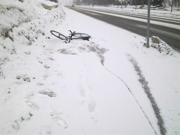

Ja tältä se näytti talvella työmatkan jälkeen. 5mm rako renkaan ja haarukan välissä ei aina riitä.
