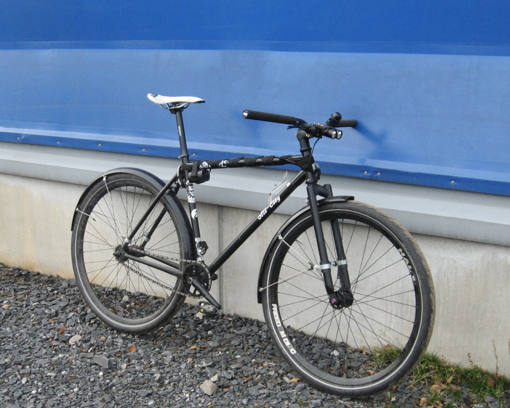

Olihan tää citymaasturina helvetin hieno ilmestys.
Lokarikuvassa on purkkavirityksiä. Työkalumainen tarkoituksenmukaisuus pitää mielestäni sisällään, että kiinnitykset on kunnolliset.
Mull Dundane - 16:48, 25.8.2015 » kiinnitykset on [s]kunnolliset[/s] purkkaviritykset.

ihan vähän ehkä huvittaisi palata tuohon clusteriin JA lokareihin. meinaa vaan katkomishommia.

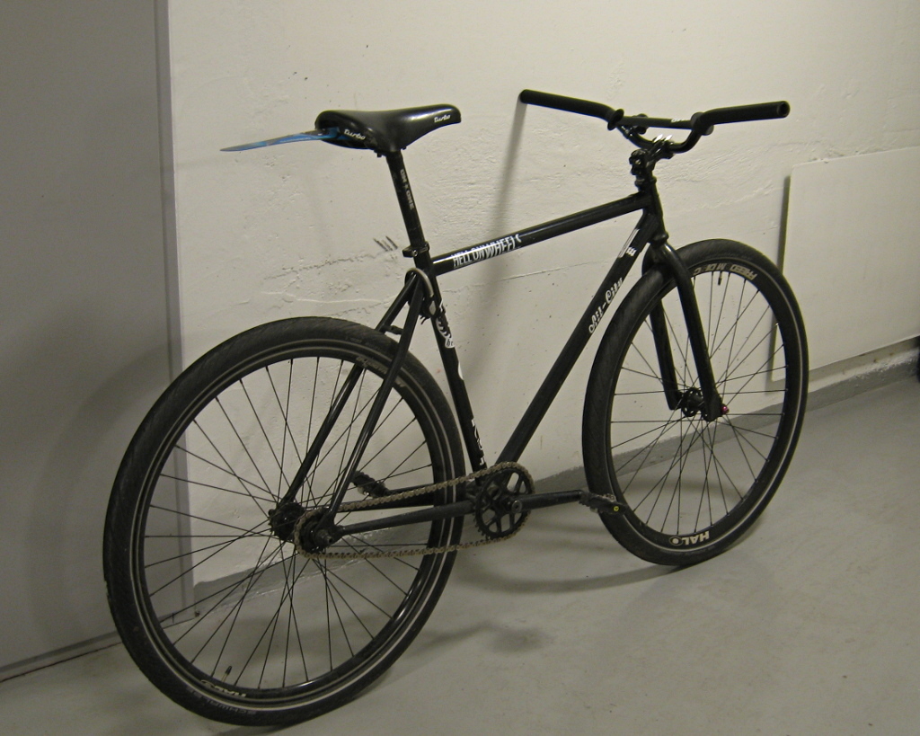

eipä löytynyt tämän parempia kuvia menneisyydestä, höh nyt taas
http://cx.cxmagazine.com/wp-content/uploads/2015/06/dax-singlespeed-coaster-brake-bike-lost-found-img_2572-ayee_1.jpg
edit. täältä
jalakajarru? mikseikäs
Voisi kai tästä sanoa paljonkin, mutta postailen nyt vaan härnätäkseni. Mitään en oo tehnyt, ajanut vaan kadulla. Jarrukahva lerpattaa vieläkin tarpeettomana.

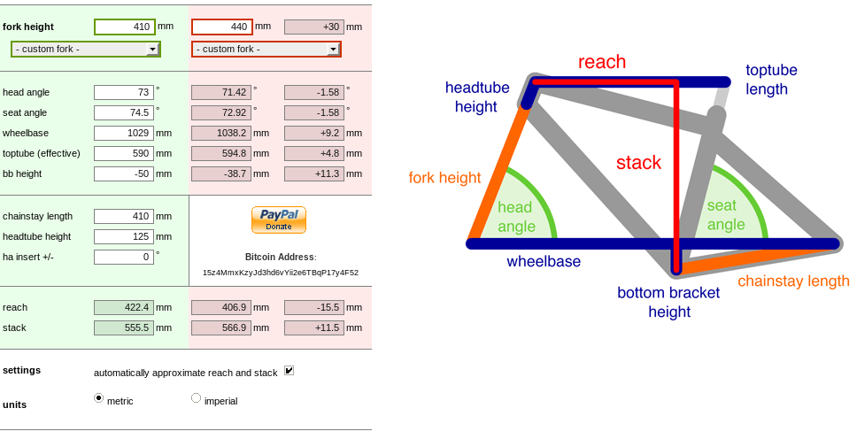

Taulukossa on mainittu mitat sekä alkuperäisellä sekä nykyisellä haarukalla:
Yllämainittuun akseliväliin voisi lisätä vielä keula huomioiden 8mm. Tai enemmän, huomioiden taka-akselin paikka pidemmällä ketjulla. Ihan kiva geo, mitä nyt haarukassa voisi olla “taivutusta” vähän reilummin kuin 38mm. Tai vähän lyhyempi tuo runko voisi olla vaakamitassa. Tai… no niin niin. Semmosta.
